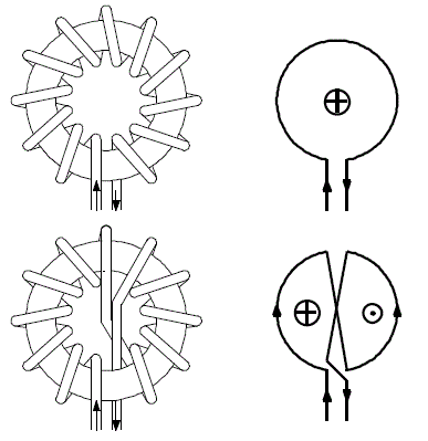

    Для дросселя с однослойной обмоткой можно и так:

    По умолчанию Re: Тороидальный трансформатор. Неявный виток.
    и как выигрыш, велик-ли? Стоит оно того, чтобы удлинять обмотку?
    Зачем удлинять-то? Число витков то же самое (примерно), только мотается в два приёма с извращением. Касаемо выигрыша ненаю - наука рекомендует, но о результатах умалчивает:
    http://www.dei.unipd.it/~pel/Articol.../Intelec98.pdf
    Плохо. Один магнит расщепили на два поменьше, и все. Поле форму поменяло только. Нельзя мотать "половинками". Нужно целый обход вогруг тора в одну сторону и целый обход в обратную.
    Т.е. количество обходов тора должно быть целое и четное.
    slawik, судя по картинке, витка на 2 длиннее.

    Иван, что такое 2 витка, если их 200?
    Другое дело, что компенсации почти нет.
    ИГВИН, да у меня-то шкурный интерес, 50гц трансы до лампочки, а вот индуктор с 5-20 витками это, в нашем санатории, вполне популярен.
    В двух половинках будет одинаковое по величине и противоположное по направлению изменение магнитного потока. Поэтому какой-то положительный эффект от деления обмотки пополам безусловно будет и особенно он будет заметен в дальней зоне. Собс-но затея с изменением направления тока в контурах коммутации на печатной плате проверялась экспериментально и это давало до 10 дБ подавления синфазной помехи.
    Неправильно. не два поменьше, а два противоположных, которые уже через пару сантиметров взаимокомпенсируют друг-друга.
    Насколько хорошо (хе-хе) они это делают, и что на саом деле лучше - другой вопрос.
