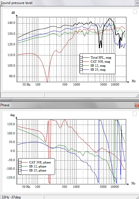

    ну что же..... запустили мы наконец то симулятор..... с оптимой не идет не в какое сравнение!, но все таки хотелось бы "отшлифовать"....., у кого какие мнения и идеи? провал на 1.5к особенность дина!?((

    Откровенно говоря, совсем все криво вышло.
    Обычно сложные фильтры городят, жертвуя простотой, когда хотят получить ровную вылизанную АЧХ.
    У вас и сложно и криво. Нужно еще думать.
    Нужно понять откуда яма на СЧ, и добротность фильтра ВЧ понизить, это как минимум.
    Посмотрел симулятор. Мне кажется, с бафлом большие проблемы.
    Нужно вытащить головы на оптимальный щит, если там не будет жутких волн на середине, придется сделать вывод о непригодности корпуса.
    В нынешнем виде свести это по человечески будет крайне затруднительно.

    Я вчера это крутил, пытался победить яму на 1,5 килогерцах (она широкая и глубокая).
    Более-менее получилось свести нч и сч 3им порядком в районе 2х килогерц.
    А вообще распродать головы, и купить сисы\вифу того же или близкого размера.

    alexx_75, Вапщето лспакад какбэ позволяет фильтровать потоки. Так можно "послушать" кросс, не паяя его.
    Другое дело, что реальный кросс в железе все равно иначе будет звучать.
    Тут плохо не только с головками (или корпусом). Но и с тем, что кроссовер такой сложности, да еще и с такими слоновыми номиналами на СЧ и ВЧ будет либо отвратно звучащим, либо золотым.
    Поэтому просто сменить головы реально дешевле выйдет. СЧ по крайней мере точно. Вон вифа купольная та же - первыми порядками фильтруется, катушки и кондеры мелкие совсем, недорого.
    Я за нее не агитирую, варианты есть разные, но факт- нужно ценник на все вместе изначально считать.

    да и без симулятора по фильтру видно что делал начинающий.
    режжектор на низах попробуй 10-250-12
    по вч там можно и 2й порядок, с фазой точно покрасивей будет.
    Насчёт середины ну там в районе после 1000 бывают провалы в зависимости от бафла и немного от дина. в принципе не большой провал, но троелс его пытался побеждать в циклопе. Вынес середину наверх и причесал бафл.
    двигать фазу на вч можно изменяя сопротивление R5
    дины бейма 10-5-seas 1149
    c4 поставьте ну хоть 15, а лучше 10. тогда сдвинется фаза СЧ в сторону фазы ВЧ.

    Я бы на щите померил, а то вообще непонятная фигня.
    И по фазе еще. Вот замеры.
    Это с расстояниями по Z которые как мне сказали, надо вводить.

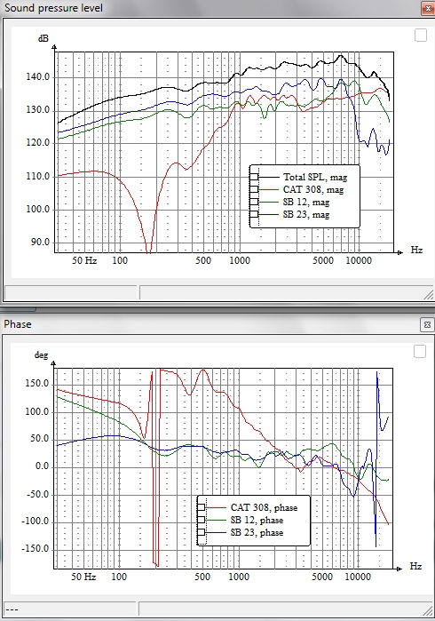

    А вот без них.

    Одному мне кажется, что здесь что то не так?
    Ага, и мид и вуфер до 10кгц тянут легко )) причем переигрывая пищик по чуйке
    ---------- Добавлено в 18:19 ---------- Предыдущее сообщение в 18:06 ----------
    а, ну то что до 10к тянут, это и в даташите видно. на миде кстати в даташите тоже провал.
