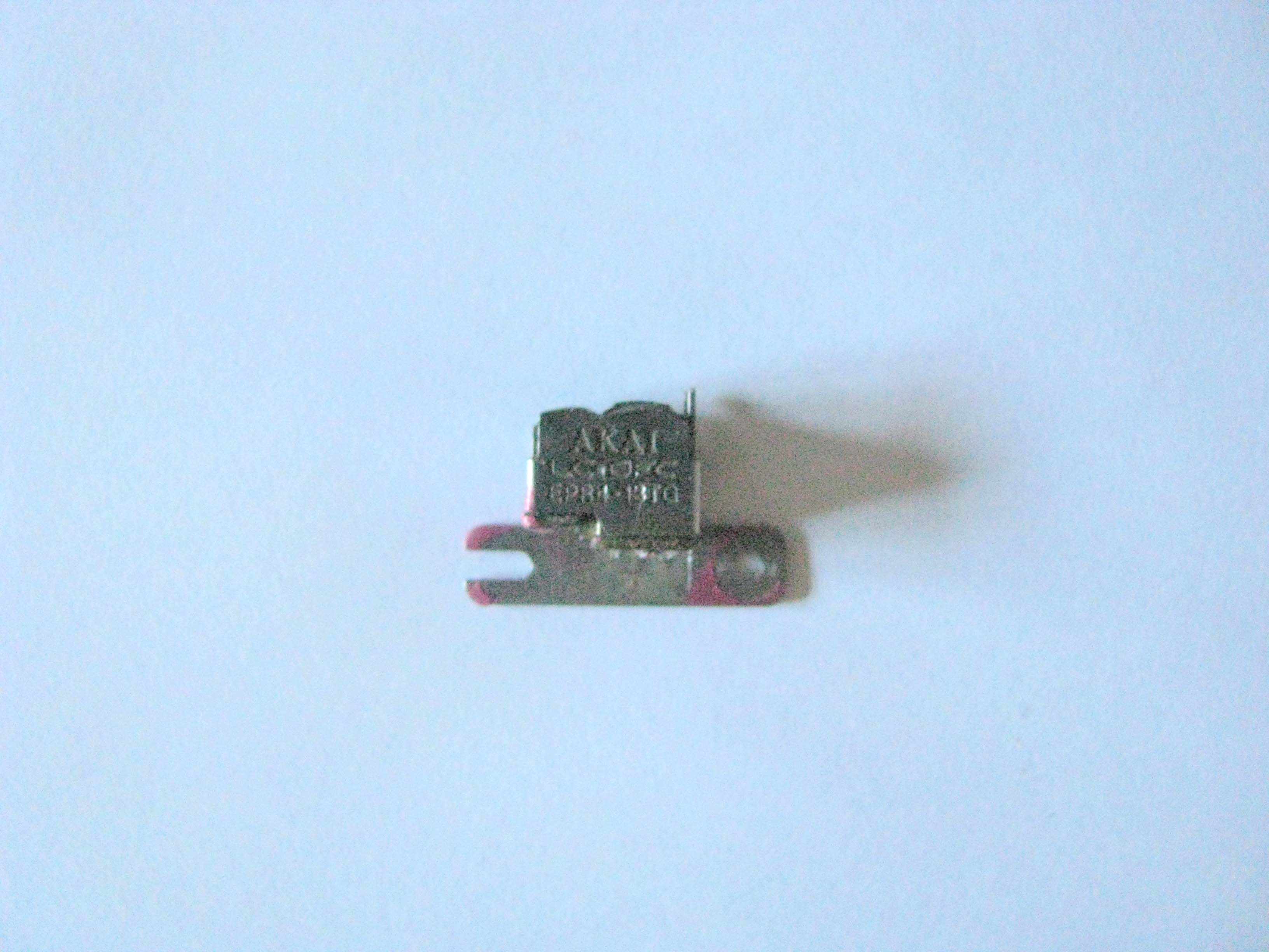

    Сори если не туда! Может в толкучку надо было? Но суть вопроса в том, нужна голова для AKAI GX-32. На данном аппарате она убита, весь инет просмотрел, информации ноль. Что за голова, есть ли совместимые? На голове написано AKAI LC-OFC EPR4-13TG
ID:	136239   Нажмите на изображение для увеличения.
ID:	136240   Нажмите на изображение для увеличения.
    А как была определена "убитость" головки? Механических повреждений не видно. Она не пишет или не воспроизводит? На обрыв проверялась?
    Дело в том, что эта универсальная головка относится к серии Twin Fields Super GX Head.
    Т.е. она имеет два зазора и соответственно обмотки для записи и воспроизведения. Возможно дело не в самой головке, а в коммутации режимов для неё.

    Дело именно в головке, оторвана контактная площадка с частичным повреждением сердечка и соответственно катушки. Я контактную площадку просто плотно вложил для фотографии.
    Если Вам так уж хочется восстановить эту деку, то выход скорее всего один - искать аппарат донор по приемлемой цене. Кстати, в таких случаях бывает, что попавшийся донор бывает по состоянию лучше, чем аппарат под восстановление. Совместимую головку, учитывая особенности описанные в предыдущем сообщении, навряд ли найдете. Год назад попадалась новая, но полноразмерная универсальная головка Twin Fields Super GX со стандартным креплением и направляющими (в основном они без направляющих и имеют трехточечное крепление). Такая тоже бы подошла в Ваш аппарат, т.к. место для крепления полноразмерной стирающей головки в нем есть.
Название:	Akai GX-32.jpg
    Крайний вариант - подобрать подходящую обыкновенную (с одним зазором) полноразмерную универсальную головку и стандартную двухзазорную стирающую головку. В этом случае кроме настройки придется вносить изменения в схему коммутации.

    Снял скобу фиксирующую весь пакет Нажмите на изображение для увеличения.
    Существует клеевая основа (подушка, слой клея - не заю)Нажмите на изображение для увеличения.
    Клей видно почти по всей площади жёсткой посадки Нажмите на изображение для увеличения.
    Алексей может Вашу голову пересадить в эту корзину? Я точно не знаю на какой клеевой основе всё это сидит, конечно может и геморрой не стоит свеч...

    hddvrn,
    Сделать можно практически все, за редким исключением, но решение об этом, исходя из своих возможностей, Вы должны принимать сами.
    Кстати "пересадка" головки в Вашу корзину не единственный вариант. Возможно проще доработать её направляющими, подчеркиваю "возможно", опять же исходя из возможностей.
    Реализация любого варианта будет успешной только при строгом выдерживании геометрических параметров головки.
