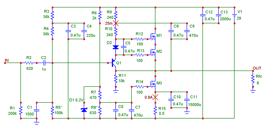

    В процессе возни с линейным однотактом возникло сильное желание сделать что - либо более экономичное (и более бюджетное ).
    За основу была взята достаточно известная схема .
    Получился хоть и не однотакт, но все же достаточно линейный ...
    Усилитель разбит на две части - усилитель напряжения (или предварительный усилитель) и повторитель напряжения.
    Вообще-то, я все более укрепляюсь во мнении - что это оптимальное и разумное решение для экспериментов, ну и, для звучания.
    Об усилителе напряжения - позже. Главное - повторитель. Характеристики:
    Номинальная мощность - 8 Вт (при указанном питании 28 В).
    Искажения в диапазоне рабочих частот и мощностей - менее 0.01%.
    Переходная х-ка - апериодическая.
    Подавление пульсаций ИП - более 60 дБ.
    Отличия от прототипа:
    1. Автономное питание. Позволяет уменьшить искажения разделительного конденсатора в цепи нагрузки на 40 - 70 дБ.
    2. Следящее питание (М1) для самого "нежного" транзистора (М2) - соответственно, малая девиация мощности на нем и низкие тепловые искажения, как следствие.
    3. Биполярный тр-р Q1 вместе с вольтдобавкой - низкая входная емкость, высокое активное сопротивление и, самое главное - увеличение кпд (это, понятно, не rail-to-rail, но всего лишь на вольт отличается от напряжения питания).
    Детали и конструкция:
    Полевики - IRF 540 (пробовал с IRF 520-530-540, IRFP 460. 540 - наиболее предпочтительны по соотн. цена - крутизна - тепл. сопр. корпус - радиатор).
    Q1 - любой маломощный высокочастотный (у меня - 3906).
    R15 - обязательно непроволочный (с проволочным - некая "змейка" на переходной хар-ке).
    D2 - набор диодов, падение напряжения на них - 2...3 В.
    Суммарная емкость фильтрующих емкостей - 8000 мкФ (можно увеличить до 10000...16000 мкФ, дальше не имеет смысла).
    Диоды в мостах - КД 213А (лучше использовать Шоттки).
    Попытки применить фильтр по питанию типа C-R-C либо электронного фильтра (кроме усложнения и удорожания и геморроя) ничего не дали.
    Важно - наличие конд. С3, С4 в цепи делителя R3, R4, R5 (иначе подавление помех и пульсаций ИП упадет до 10 - 20 дБ (потому как делитель несимметричный).
    Резисторы со звездочкой R5 - симметрия по ограничению, R8 - ток покоя (порядка 800 мА).
    Общая площадь радиаторов - 3000 см2.

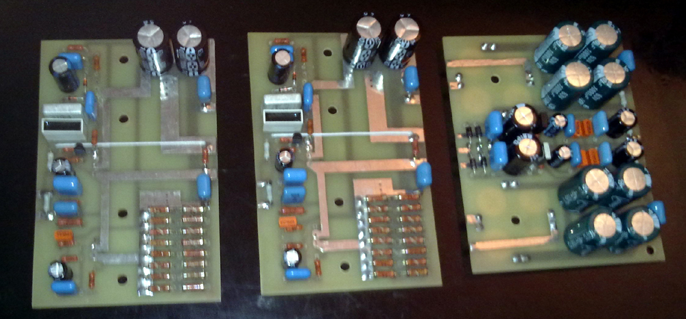

    Фото плат блока питания (в нем еще +\- 18 В для питания предв. усилителя) и повторителей (без выходных транзисторов и разделительной емкости С11) привожу ниже.

    А не мало ли напряжение сток-затвор для М2? Я бы затвор М1 переключил бы на точку соединения R9 R10, подняв таким образом напряжение на М2 и избавив Q1 от прокачивания немалой емкости Сзс M1
    Должно быть более 2-х В (правда, зависит от типа примененных тр-ов). Для 540 хватило 2.2 В (иначе - рост нелинейности). А, в общем, можно и 5 и 10 В сделать - вольтдобавка все равно переварит ...

    Еще. Не пробовал шунтировать резик токового датчика кондером в 100-1000пФ?
    Кстати да. Как вариант. Еще более лучший - отдельным биполяром, со своей вольтдобавкой управлять М1 - в УМ LES#7 так и сделано, но об этом позже (все-таки это бюджетный вариант ).
    ---------- Добавлено в 19:11 ---------- Предыдущее сообщение в 19:10 ----------
    На место М1 можно и биполяр - приблизится к rail-to-rail
    Ага. Совсем просто. А ток базы чем обеспечивать?

    файлы печаток опубликуете?
    Их нет. Я их на бумаге разводил и рисовал вручную (походные условия)

    Вместо R15 лучше источник тока поставить.
    Можно. Только это будет уже другой усилитель.

    Есть вопрос, и если я правильно понимаю:
    • ток нагрузки протекает через С10 и С11,
    • далее делится в некоторой пропорции - часть уходит в M3, модулируя его ток, а часть в R15,
    • тогда на истоке M3 образуется нелинейное напряжение,
    • которое через R4 и R5 попадает прямо на вход усилителя,
    • правда, будучи ослабленным делителем R4||R5 и R2.
    Это "баг" или "фича"? ИМХО "баг", смещение для Q1 нужно по переменному току привязывать к "земле".
    Почему? Через R15 всегда течет один и тот же ток равный току покоя (понятно, не совсем, зависит от крутизны М3, чем она выше, тем меньше отличие).
    А это и есть суть автономного питания - вся нелинейность С10 (15) выделяется на шинах питания (и не попадает в нагрузку).
    В качестве эксперемента можно в симуляторе (а я это в железе пробовал!) последовательно с С10 (11) подсоединить два встречно включенных диода - и посмотреть сигнал на нагрузке, на входе и на шинах питания. То же самое проделать без автономного питания. Эффект впечатляет .
    Ток M3 модулирован, а напряжения между его затвором и нижним по схеме выводом R15 жестко связаны между собой через C6 и C7. Поэтому нелинейное напряжение ЗИ неизбежно высаживается на R15. Все целиком.
    Ну да, это так, влияние таких диодов примерно такое же, как если бы их включить последовательно с банками питания в классическом БП.
    Нет. Диоды - это условно (хотя и наглядно) - типа нелинейность конденсаторов.

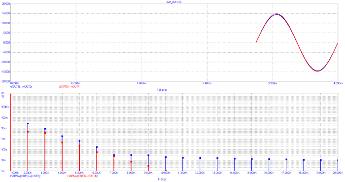

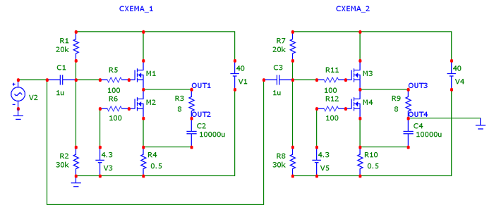

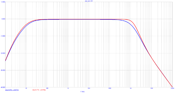

    Вот схема, АЧХ и искажения (во вложениях).
    По простому - при автономном питании напряжение на входе повторителя - относительно земли, на выходе (на нагрузке) - также относительно земли. Источником искажений в схеме_2 является 1 - й транзистор (в схеме_1 - оба).
    Т.о., автономное питание не только уменьшает влияние разделительного конденсатора, но и лианеризует усилитель.
    Можно также посмотреть напряжение на шинах питания в обеих схемах относительно земли - в схеме_2 на них выделяется нелинейность нижнего транзистора (и резистора тоже).
