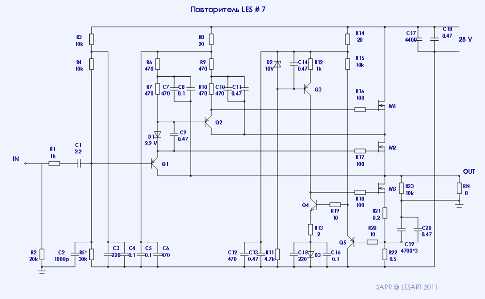

    Не хотел раньше времени , тем не менее (вдруг багофф (тараканов) кто - нибудь найдет - хотя в железе все работает).

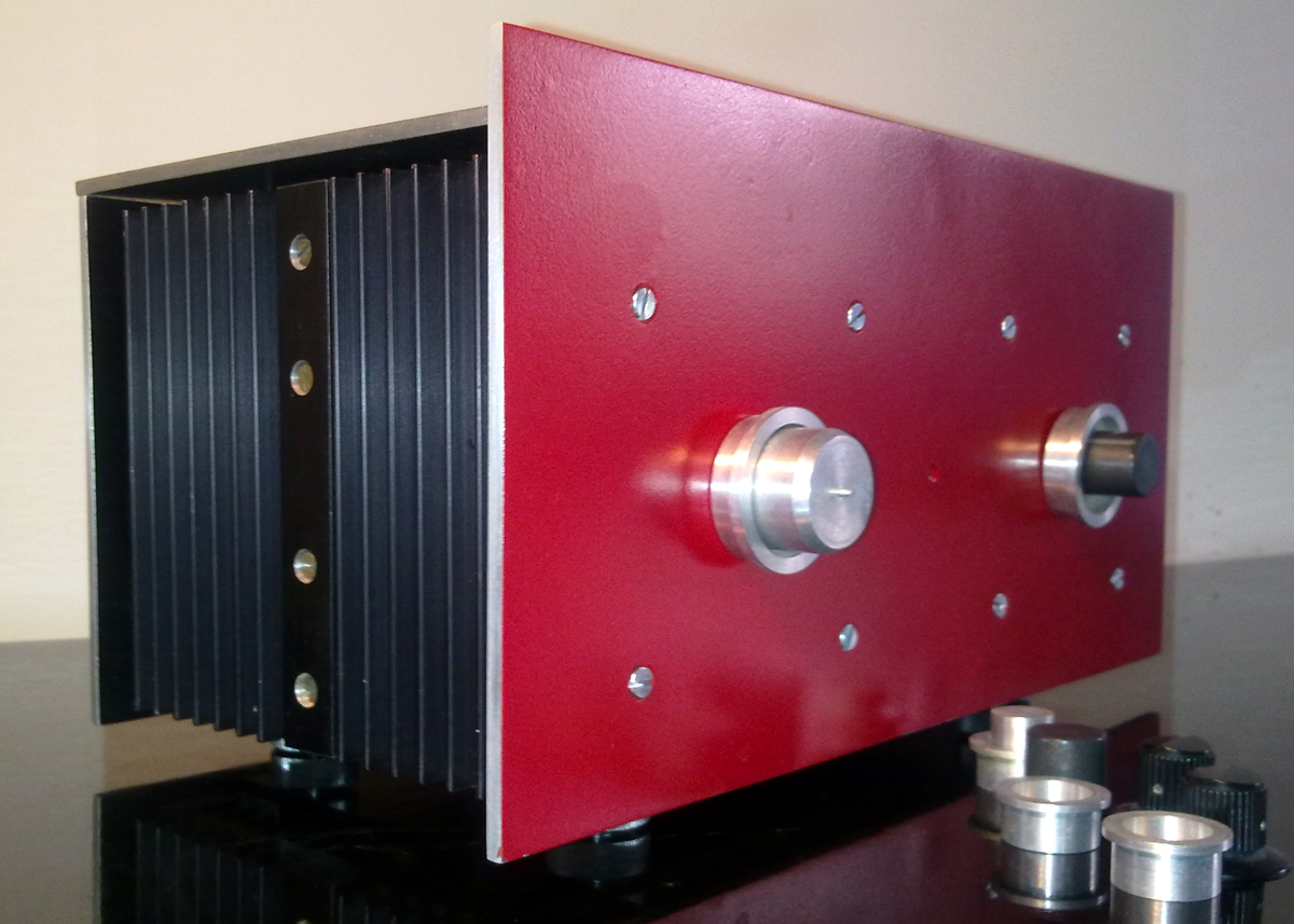

    Вот схема.
    Ток покоя - 1.8 А (при питании 28 В, - иначе - корпуса более, чем ТО 220). Пробовал при указанных напряжениях и токах 520, 530, 540, 640 - О.К. Если выше - только ТО 247.
    Мощность - 8 Вт.
    Искажения - менее 0.01 %.
    Переходная х - ка - апериодическая.
    Выходное сопр. - менее 0.05 Ом.
    Играет - ... (выражаться матом нельзя).
    Всякие фото - предварительные фото корпуса (красный цвет лицевой панели - это грунтовка, нужно еще выбрать и врезать стаканы под переменники).
    Пред - отдельная тема.

    Вот схема.
    посимулил
    E=mc^2 ± 3 dB
    Аватар для SAPR
    01.12.2009
    Геленджик - СПб
    3,943
    По умолчанию Re: Усилитель LES # 9
    посимулил
    Удачно?
