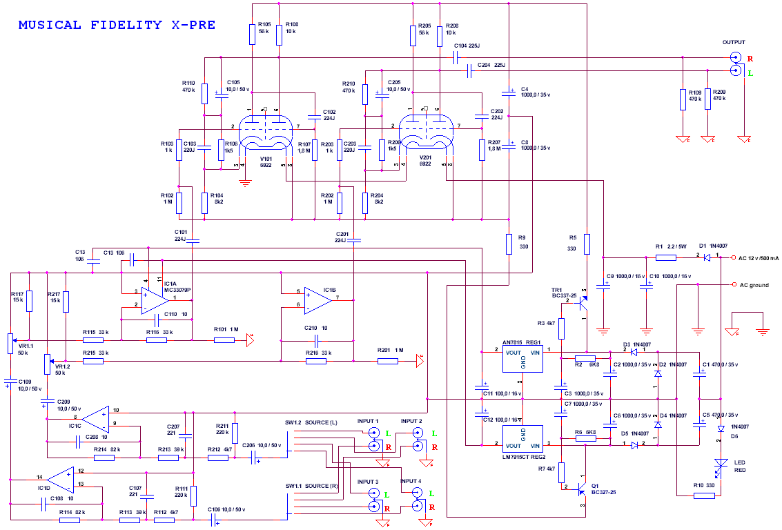

    Гы! А зачем тебе схема, если не с чего название прочитать ?
Название:	MF X-PRE.gif

    Идея в том,что есть пред корвет 068,а фиделити пред лучше!вывод-надо разобрать корвет и кидануть туда фиделити!

    По умолчанию Re: схему предварительного уся Fideliti
    Имей в виду, что у Х-pre высокое выходное сопротивление. Следующий за ним УМ должен иметь входное не менее 47 кОм. Лучше - больше.
    У меня конец тоже корвет 200ум-086!Ещё б знать его вх.сопротивление.....
    Позор Виктору Перестукину . Схема есть? Наверняка есть. Усь вероятнее всего неинвертирующий. Посмотри что стоит на входе. Скорее всего транзистор по схеме ОЭ. В его эмиттере есть резистор? Умножь его номинал на Ку транзистора и получишь примерное входное сопротивление первого каскада. Затем посмотри есть ли резистор с его базы на землю. Он включён параллельно входному сопротивлению каскада. Дальше, наверное, справишься? Меня вот интересует, как ты с такими познаниями собрался повторить и отладить X-pre ? Забей, по хорошему прошу . Поставь луче хороший ОУ на входе УМ и не связывайся с лампочками (хотя бы временно).
    Цитата Сообщение от Mosfet
    Позор Виктору Перестукину ...
    -это кто такой?
    Да я пока ещё не собираюсь переделывать пред,а с настройкой я думаю люди хорошие помогут
    [ADDED=m01971]1137692971[/ADDED]
    и чё там настраивать его?две лампы и м/с?
    Это правильно.
    А если я ошибся, когда схему срисовывал ?
