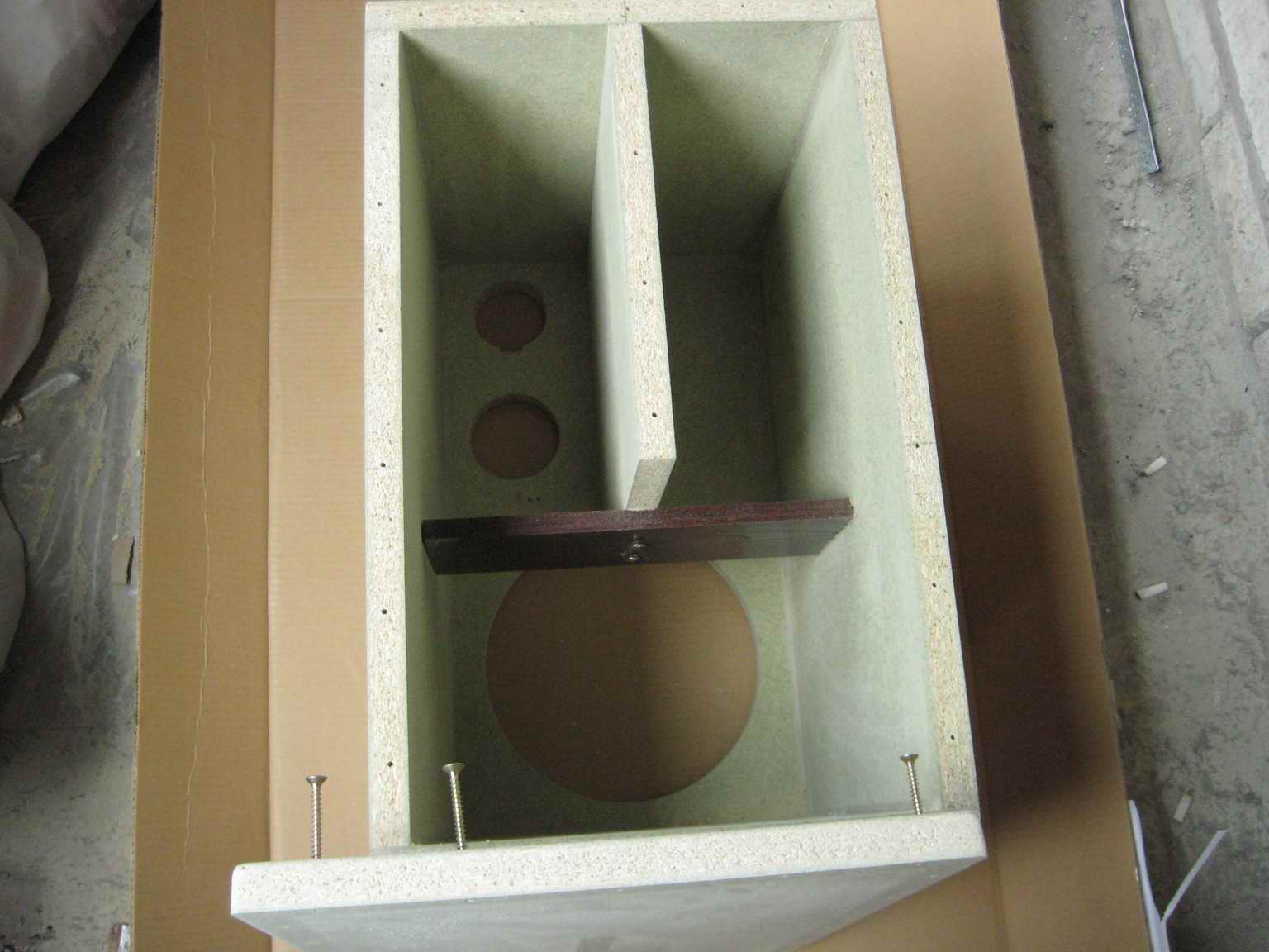

    У меня 830669 в корпусах 70-75л в трехполоске играют в зале 33 кв.м. Бас очень нравится, но много привносит само помещение. На глубину жаловаться грех, 30 гц - без проблем. Но и сухая бас-бочка тоже бьет достаточно быстро, по крайней мере сравнивавая звучание с наушниками сильных огрехов по НЧ не слышу. Доброность замерял давно, получилось 0.91 если не ошибаюсь. В общем большего пока не хочется.

    А на сч\вч что?
    Новичок Аватар для Postovoy
    22.06.2010
    13
    По умолчанию Re: Любители оформлять ЗЯ с добротностью 0,8-0,9
    morel mdt30s и seas h1262
