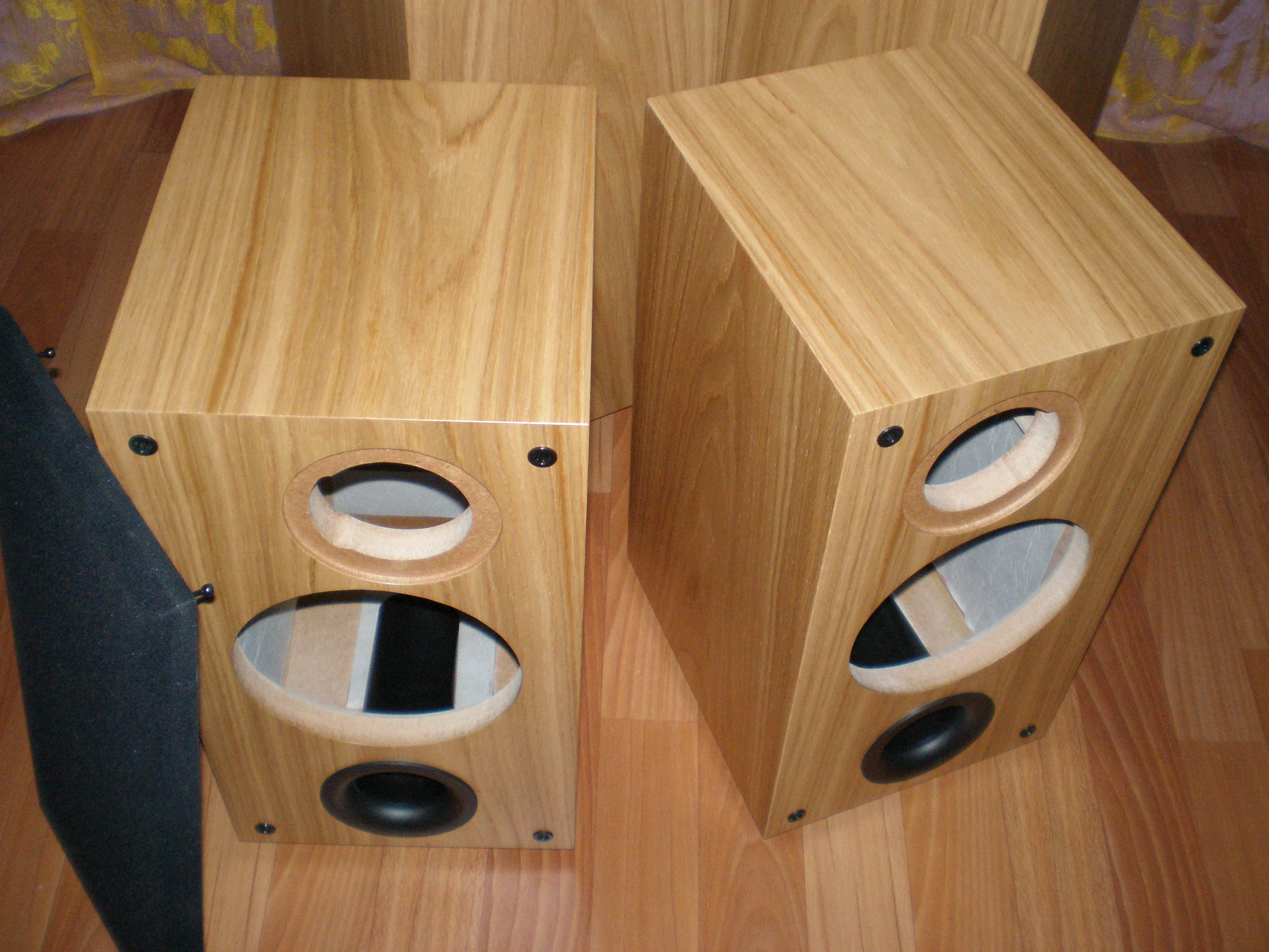

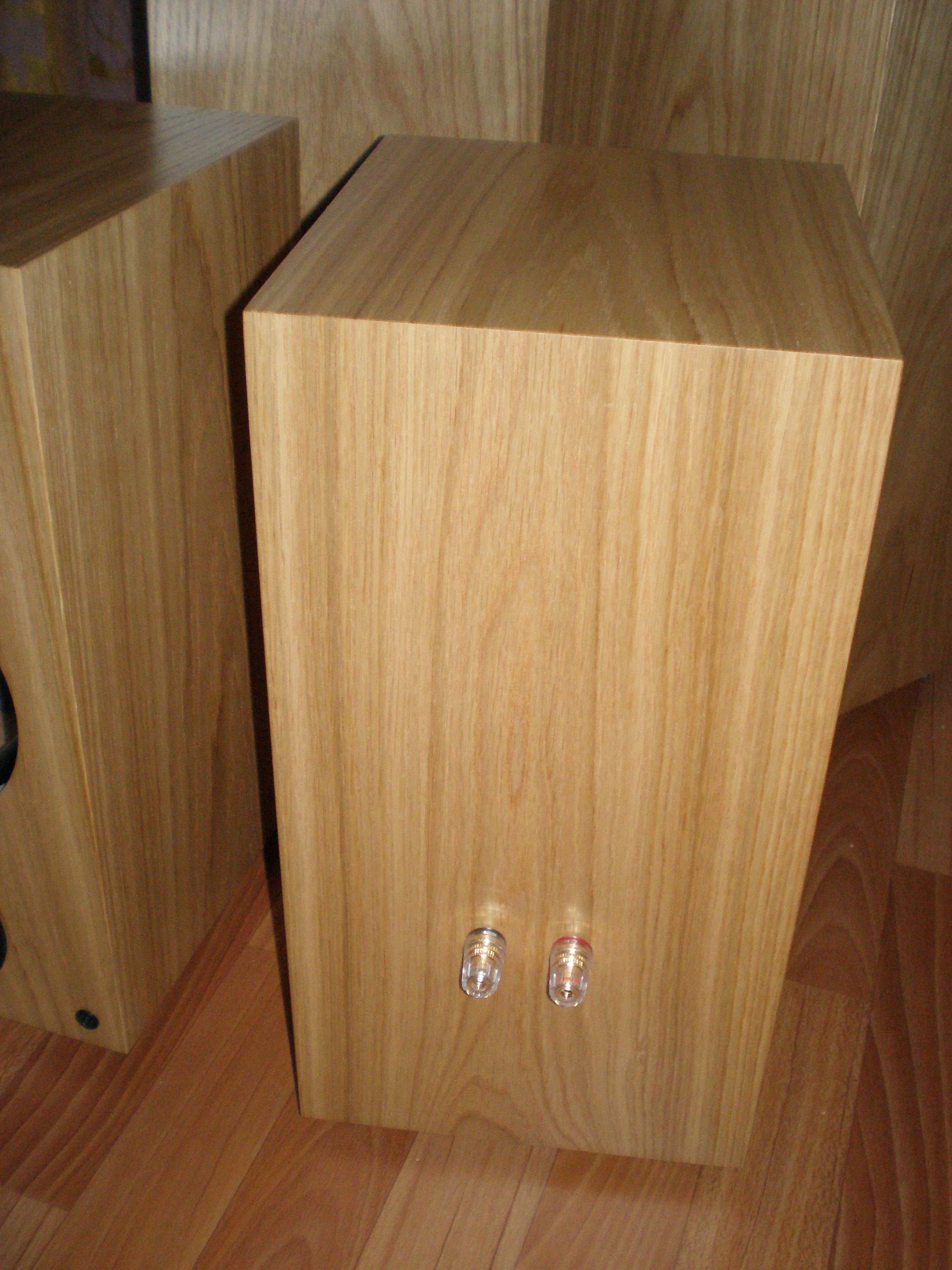

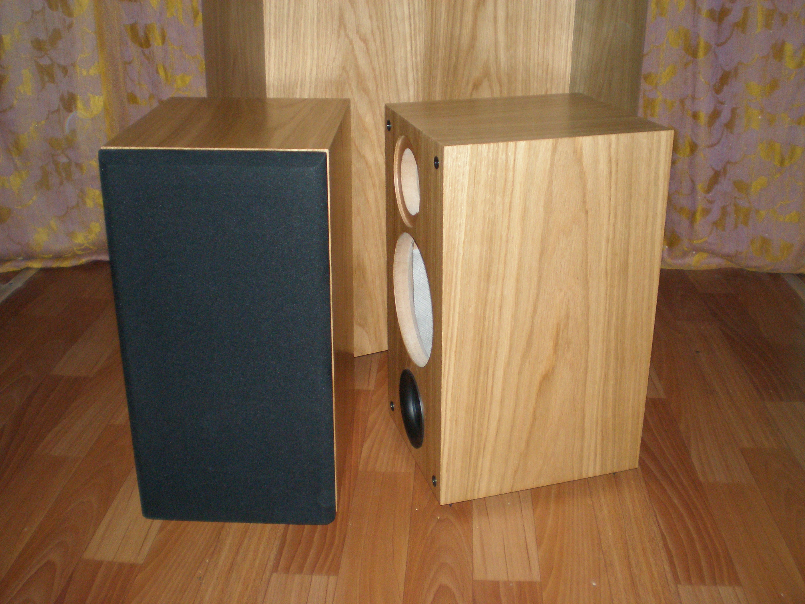

    По просьбе производителя пишу отзыв о качестве выполненной работы . Отличное качество ! Заказывал корпуса для трёх полоски Крылова , всё как на чертежах ( чертежи отсылал автора ) , зазоры динамиков минимальны , стыки шпона не придерёшся . ИМХО : 5+ .

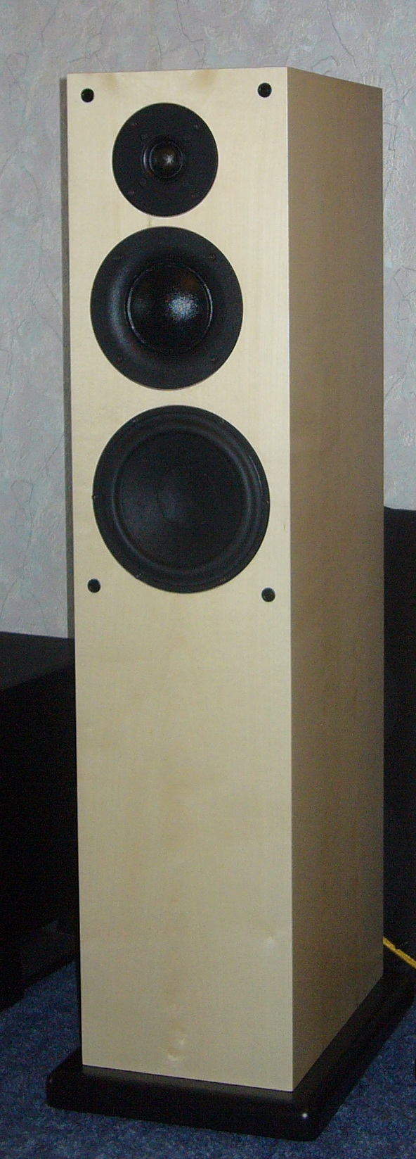

    Хочу и здесь выразить признательность Татьяне и её коллективу за великолепно выполненный заказ - БРАВО!!! Вообще не придраться...

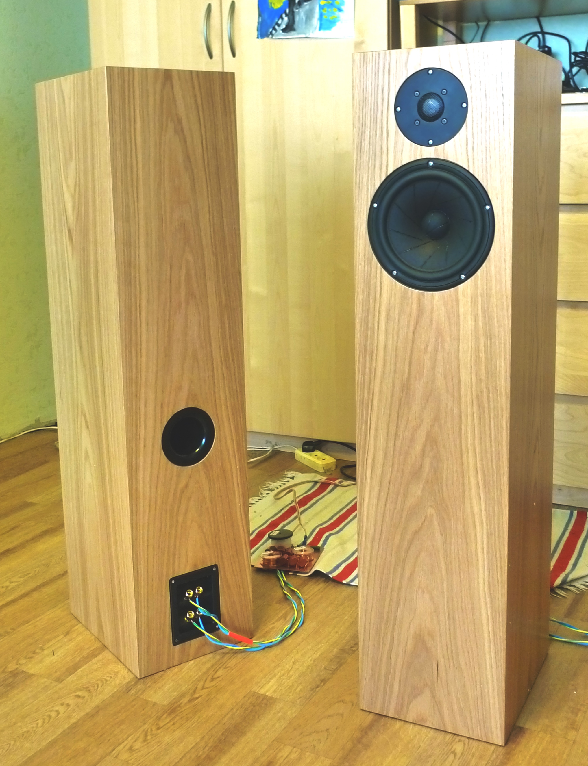

    Благодарю "Дарину" за прекрасное выполнение моего заказа - в срок и с безупречным качеством!
