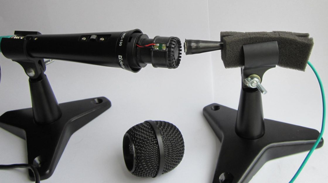

    Идея простая. Берём три вещи:
    1: Электретный микрофон, который хотим откалибровать ( Э )
    2: Динамический микрофон ( М )
    3: Динамик ( Д )
    Проводим три измерения АЧХ:
    1: М → Э - получаем: Kмэ [дБ] = Kм + Kэ
    2: Д → М - получаем: Kдм [дБ] = Kд + Kм
    3: Д → Э - получаем: Kдэ [дБ] = Kд + Kэ
    В первом измерении в качестве динамика выступает динамический микрофон. Во втором измерении этот же самый микрофон используется по назначению.

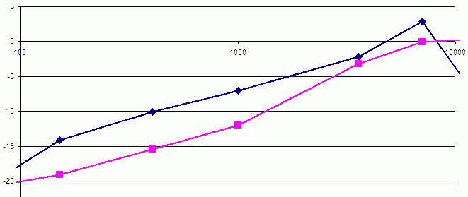

    Во всех измерениях мы получаем массивы значений Kxy, которые являются суммой характеристик двух "предметов" "x" и "y" - Kxy = Kx * Ky.
    Теперь из этих трёх массивов можно "вытащить" три массива характеристик "предметов":
    1: Kэ [дБ] = (Kдэ + Kмэ - Kдм)/2
    2: Kд [дБ] = (Kдм + Kдэ - Kмэ)/2
    3: Kм [дБ] = (Kмэ + Kдм - Kдэ)/2
    В идее предполагается, что АЧХ динамического микрофона и на "приём" и на "передачу" одинакова. Но это, конечно, не совсем так.
    "На коленке" сделал замеры на 7 частотах, без микрофонных усилителей, используя 2 разных динамических микрофона, и посчитал АЧХ. Вот 2 графика для одного и того же капсюля, полученные при разных динамических микрофонах:
    Даже у меня они получились кое-где параллельными! ( Специально не нормировал результаты, чтобы графики не сливались ( а вдруг! ) ).
    Если даже у меня результат получился не совсем отрицательный, то, наверно, такое уже предлагали и обсуждали? Может, кто встречал? Ну, вдруг велосипед изобретаю.
    И вообще, как идея?

    Если с точки зрения математики никаких проколов нет, то идея интересная, но нужно учесть то что динамический микрофон будет иметь завал нижних частот при удалении его и это и на воспроизведении и на снятии звука - т.е эта погрешность будет учавствовать дважды и как мне имхуется не скомпенсируется математикой

    Всё симметричное должно хорошо скомпенсироваться. Повылазит несимметричное. Например, динамический микрофон, в качестве динамика, хрипит на низах - мембрана тонкая.
