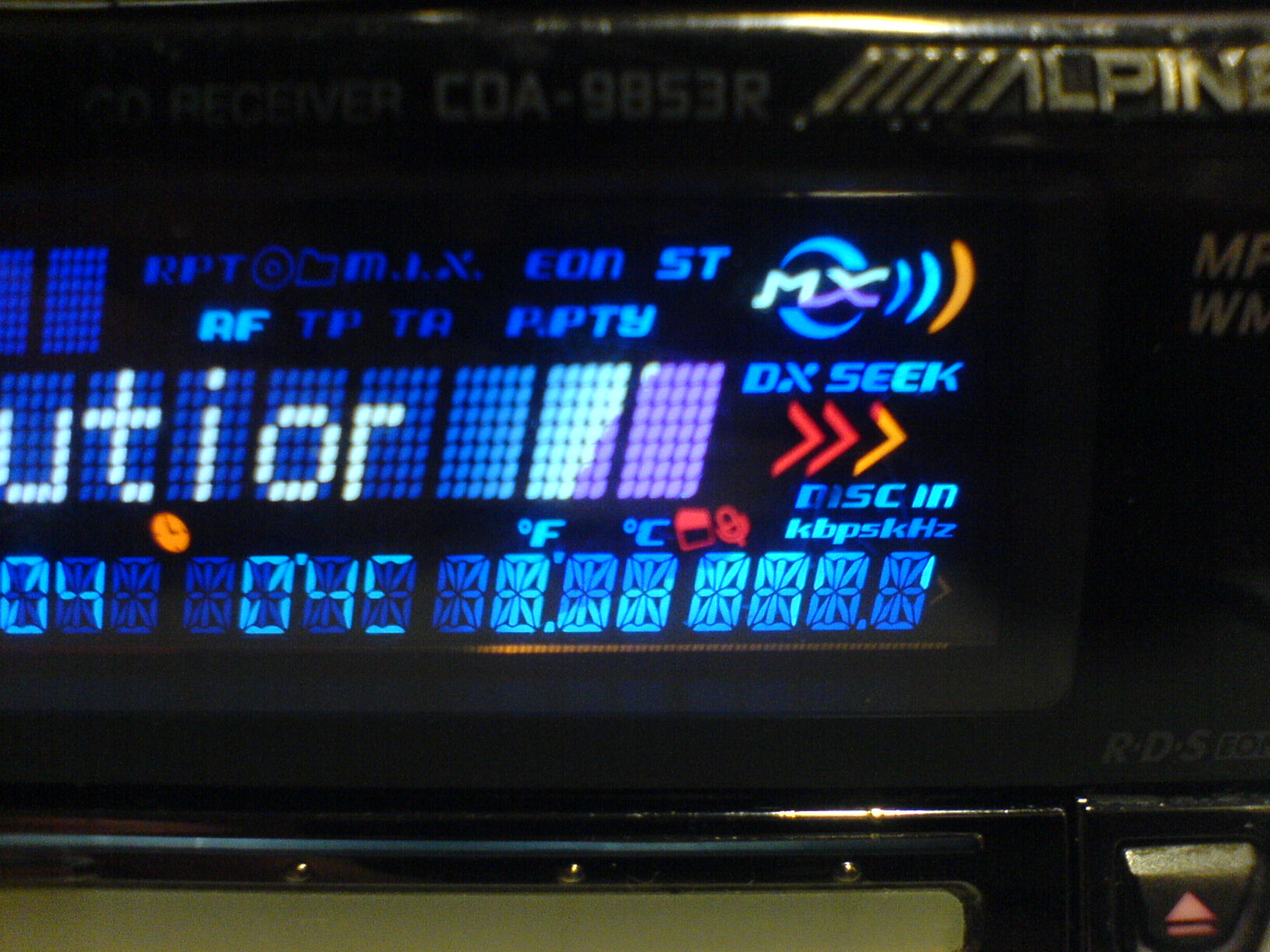

    Всем привет
    Есть смысл разбирать панельку, крепеж индикатора, чистить контакты и т.п. или это сам индикатор сдох? Перестал правильно показывать после падения панельки. Что это было за падение бывший хозяин магнитолы вспомнить не смог, но вроде как не фатально, корпус панели целый Постукивания во время работы ни к чему не приводят, сегменты не загораются. Разбирал панель, визуально индикатор целый, трещин нет.

    Да это понятно Просто хотелось бы хоть немного представлять как оно там устроено, а поиском ничего не нашёл. Я так понимаю, если в индикаторе помимо самого дисплея ещё и схема питания-управления, то разбирать там особо нечего.

    Ищите трещины и просматривайте пайки - "вызванивайте" дорожки.
    По умолчанию Re: Alpine CDA-9853. Не светятся несколько сегментов индикатора.
    Прочти как работает ВЛИ - вакуумный люминисцентный индикатор. Или сетки "отвалились", или микротрещины от контроллера к ним ...

    Ну вот, что называется "не пытайся сделать лучше, будет только хуже"
    Я, кстати, тоже думал, что это люминисцентный индикатор, но нет, ЖК. Оказалось, если хорошо и правильно нажимать на панельку, начинали светиться почти все сегменты, поэтому решил разбирать. Распаял рамку крепежную, вытащил дисплей и увидел еле заметную трещину. Собрал всё обратно. Теперь перестали ещё 1,5 квадрата сегментов светиться и расплылись кристаллы. Стало совсем "красиво"
    По всей видимости трещина уже была, а когда снимал железную рамку добил дисплей окончательно. Неконтачить там было нечему: 2 резинки между платой и экраном, как на электронных часах.
    Дисплей по ходу найти нереально...
    Я тя умоляю - только НЕ ГОНИ - это не может быть ЖК ... стандартный ВЛИ ... судя по фото" и не только ! Дай фото потрохов ...
    Да не заснял внутренности. Дисплей толщиной не больше 3-х мм, с основной платой контачит через токопроводящие резинки. А если сравнить фото до- и после, разве не видно как расплылись кристаллы? Да и зачем ВЛИ подстветка?
    И откуда такая уверенность?

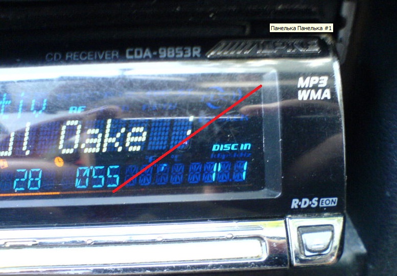

    Дык, сними еще раз, промой все "контактом", прижми равномерно.
    Что именно треснуло?
    Толку тереть-то, если трещина в индикаторе. Примерно вот так:
    Если там токопроводящие резинки, то это ЖК дисплей.
