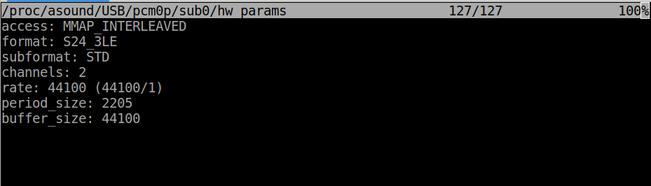

    Все затевал ради этого format S24_3LE, по умолчанию выводится почему-то в S24_3BE.
    А в чем разница? У меня вот так:
    Про EMU не понятно, как это, само не переключает?
    Ну вот так. mpd проигрывает файл 96K, а карта в режиме 44.1

    А в чем разница?
    Не разбирался, возможно косяк в дескрипторе моего USB устройства.
