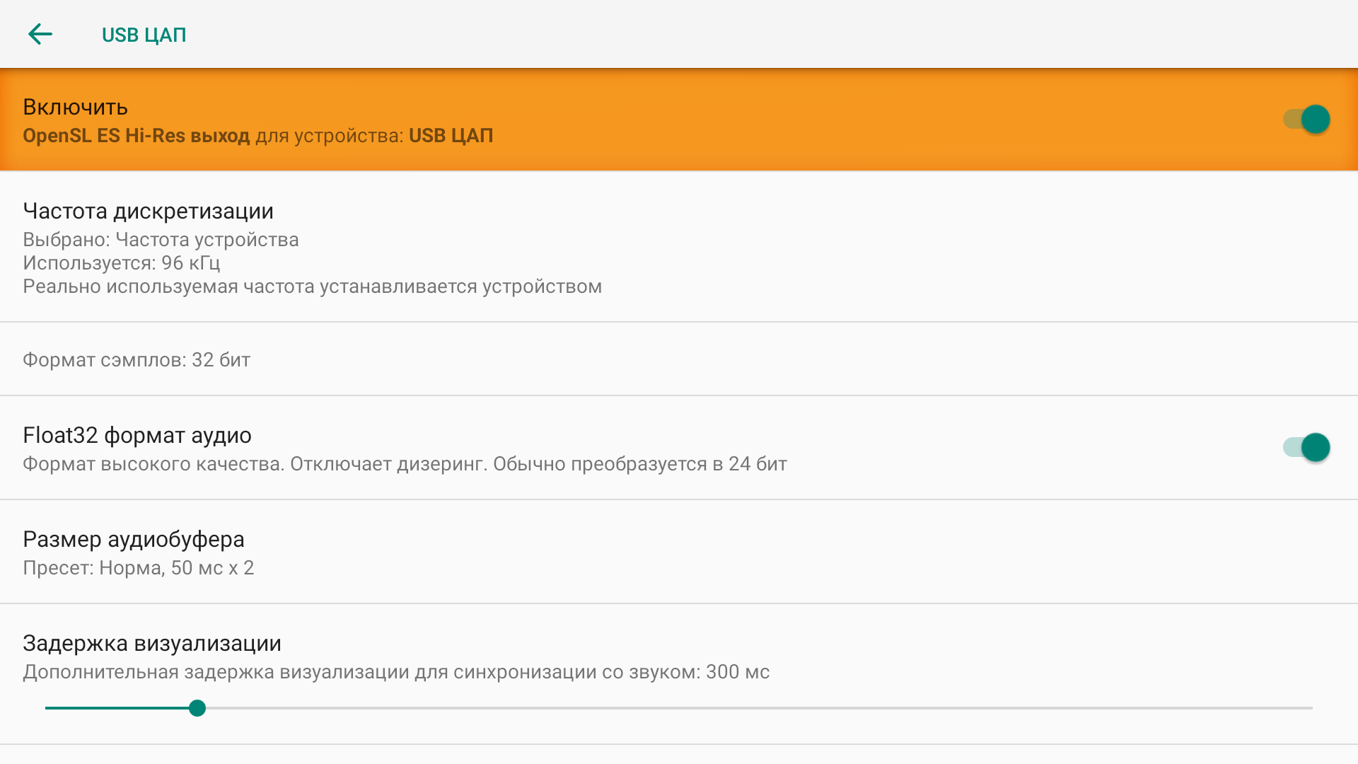

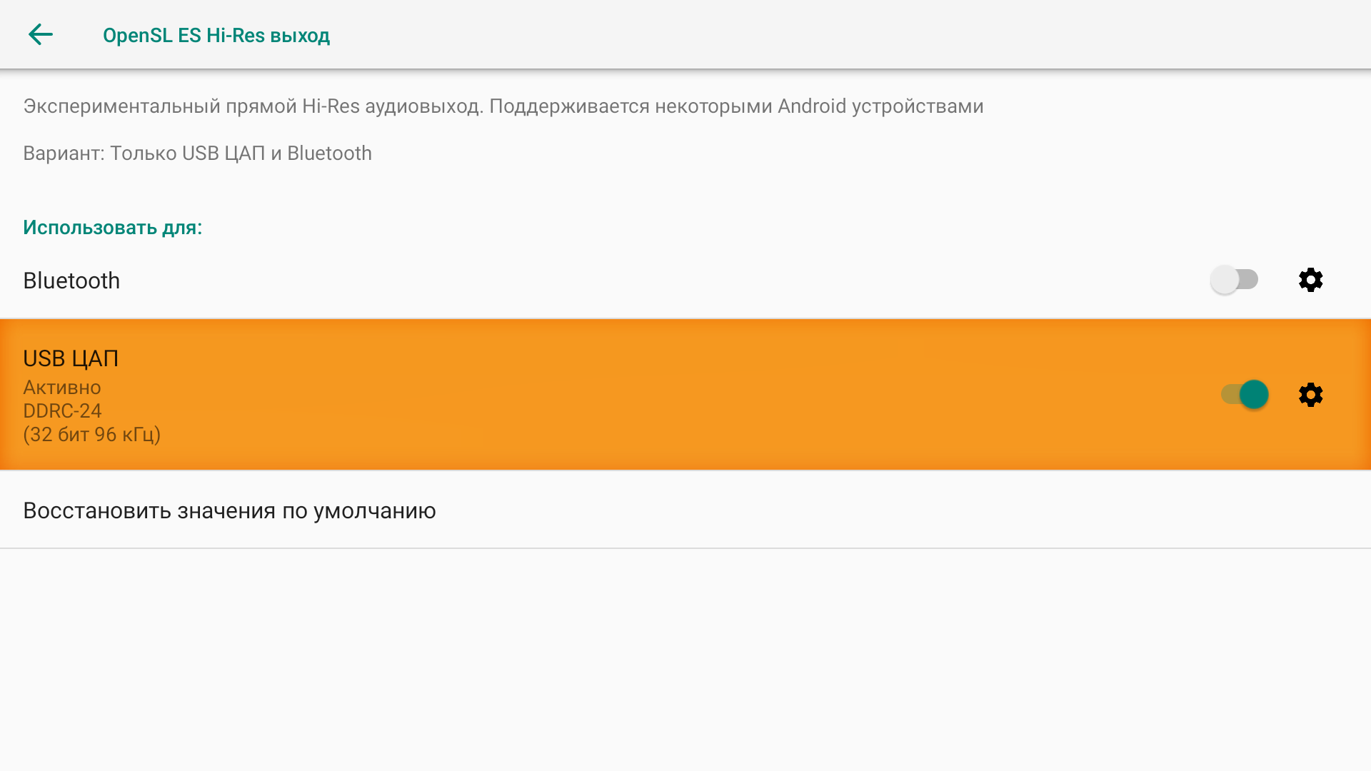

    Новичок Аватар для oldi
    04.09.2020
    По умолчанию Re: Высококачественный звук в Linux и в Linuх-подобных ОС
    Цитата Сообщение от ditter Посмотреть сообщение
    вопрос к Вам - насколько сложно и долго настраивать на андроид боксе устройство вывода звука ?
    первое что бы я сделал это проверил ваш цап - будет ли он определен андроидом и будет ли вывод без пересчета в разрядность цапа.
    далее по сложности получить рут права, это тоже уже тривиально.
    mpd устанавливается вообще без затруднений, главное после установки ответить на три вопроса по настройкам, внимательно! еще сделать в профиле энергосбережения исключение для мпд.
    дальше равивать можно в дуалбот. т.е. загрузка андроид бокса, собственно в андроид, и.... допустим в какой нибудь коди, или линукс.
    тут поле непаханное. мне правда было без надобности.
    можно вообще ничем таким не заморачиваться, проверить цап и установить битперфектный плейер, их есть штуки 4 которые нормально управляются с пульта ду андроидбокса, и рулить музыкой при включенном экране тв.
    у андроида для меня есть пара преимуществ: это возможность клиент-серверного проигрывания, и.... вывод на блютус наушники. так же при выключении цап - звук будет переведен допустим на ашдимиай... и обратно при включении, цап на усб у андроида как приоритетное устройство вывода, после блютуса.
    как тут заметили по сути и есть линукс, но с уже работающими медиа и сервисными возможностями.
    кстати на днях мпд обновили до релиза, в том числе и под андроид.
    тот же волюмио, насколько мне известно, на мпд построен... пририсован фронтэнд, и вперед.
    мне можно сказать повезло, мой бокс на 9 андроидТВ и минидсп цап распознал и по блютусу в aptx hd выводит.
