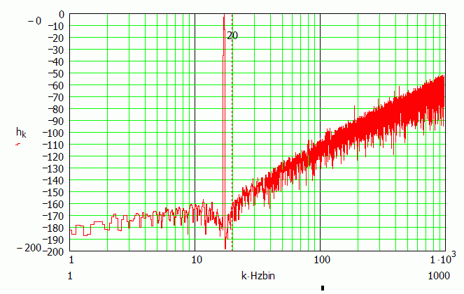

    Вот наскоро сочинил примитивную модель однобитного сигма-дельта модулятора 4-го порядка,
    подал на вход синус 20-бит проапсэмпленный до 256*Fs.
    Смотрите что получилось ...
    Почему никто не использует столь простой подход ?
    Ищем грабли ..., учим теорию.

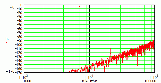

    Новая волна интереса к сигма-дельта не обошла и меня. По вечерам, помаленьку
    проверял, что можно ожидать от "правильно" сделанных модуляторов, пригодных к реализации "на коленке".
    На сей раз вашему вниманию предлагается МАШ 3-го порядка, сделанный по мотивам
    СХД2552/62. По ходу дела, получилось значительно улучшить исходный модулятор,
    увеличив в число уровней до 15, изменив схему дизеринга и применив
    3-ичный ШИМ выход, который обеспечивает минимальную межсимвольную интерференцию и
    уменьшенную чувствительность к джиттеру клока.
    На картинке показан спектр 7кгц синуса максимальной амплитуды.
    Сигнал для ФФТ взят с выхода верилог симулятора.
    Проверял и трехчастотный сигнал 6,7,8Кгц, заметной разницы нет.
    3-я гармоника генерируется из-за перекодировки многоуровнего выхода в 1-бит ШИМ, модулятор тут НИ ПРИ ЧЕМ.
    Простого способа борьбы с этим к сожалению пока не придумано, но если поднять оверсемплинг с х64 до х128,
    то все провалится еще на 18дб вниз, вместе с гармоникой.
    У CXD2562Q 64x и ей требуется генератор 1024Fs. Здесь потребуется в 2 раза больше, т.е. 2048Fs или 90 МГц ?

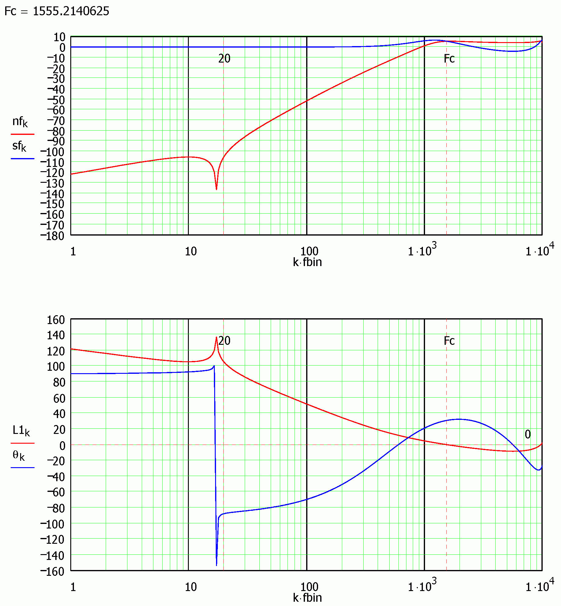

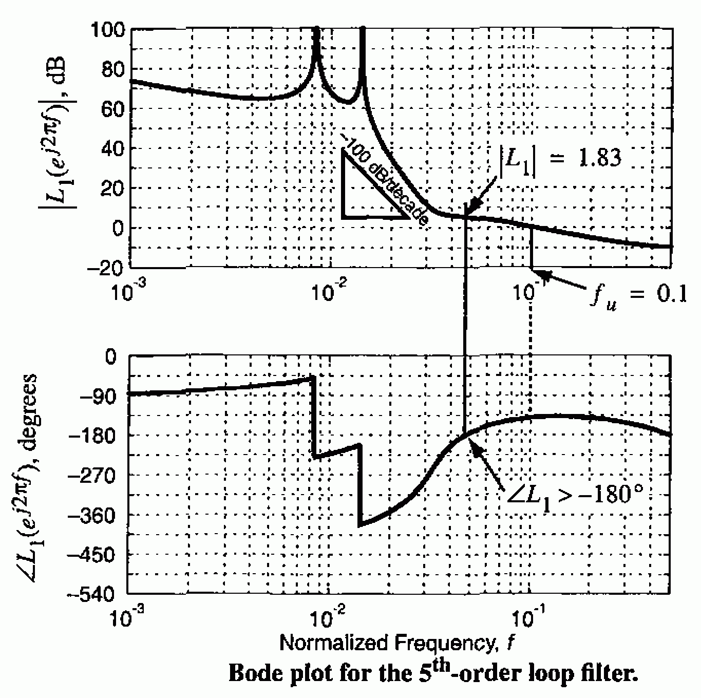

    Очередной вопрос дилетанта.
    Подавляюшее большинство современных аудио сигма-дельта модуляторов использует
    перенос нескольких нулей NTF на частоты на краю и в середине рабочей полосы.
    При этом возникают частоты бесконечного усиления и скачки фазы на диаграмме Боде
    разомкнутой ОС. Этот прием позволяет улучшить SNR модулятора в верхней части
    рабочей полосы.
    Может ли это отрицательно сказаться на качестве звука ?
    З.Ы. У Филипса в одной из ранних публикаций по DAC7 сказано, что этого делать не стоит,
    но без разьяснения почему.

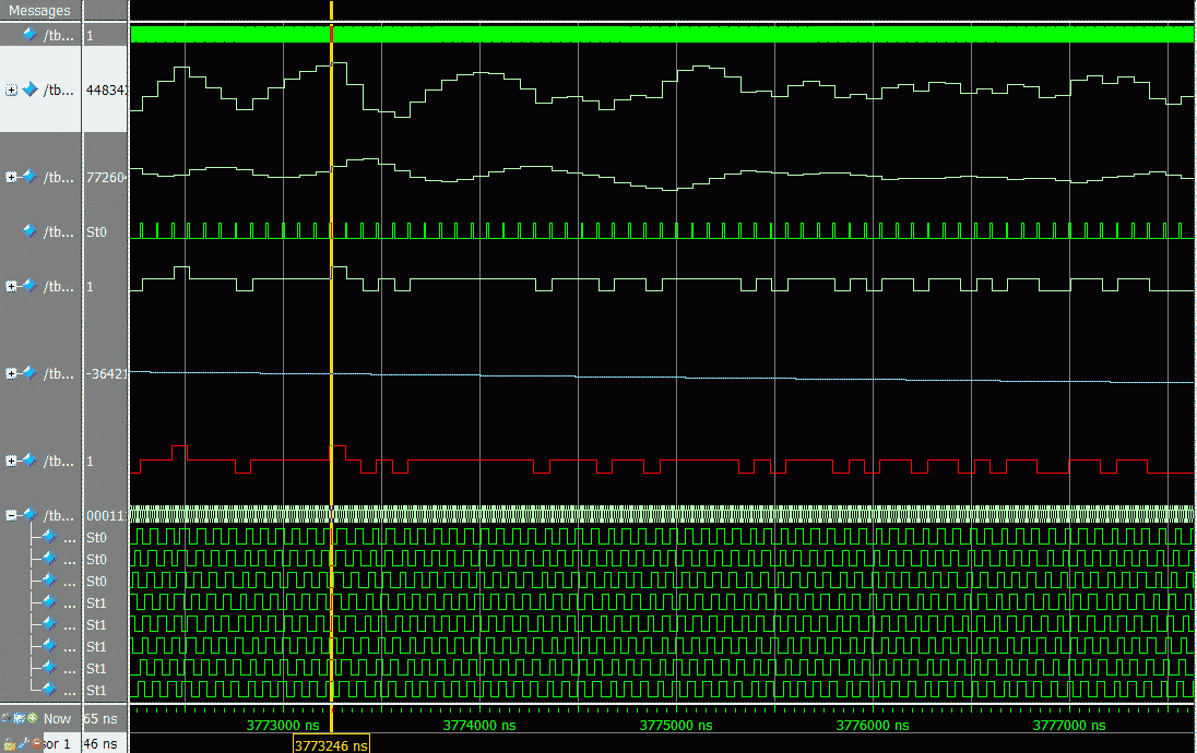

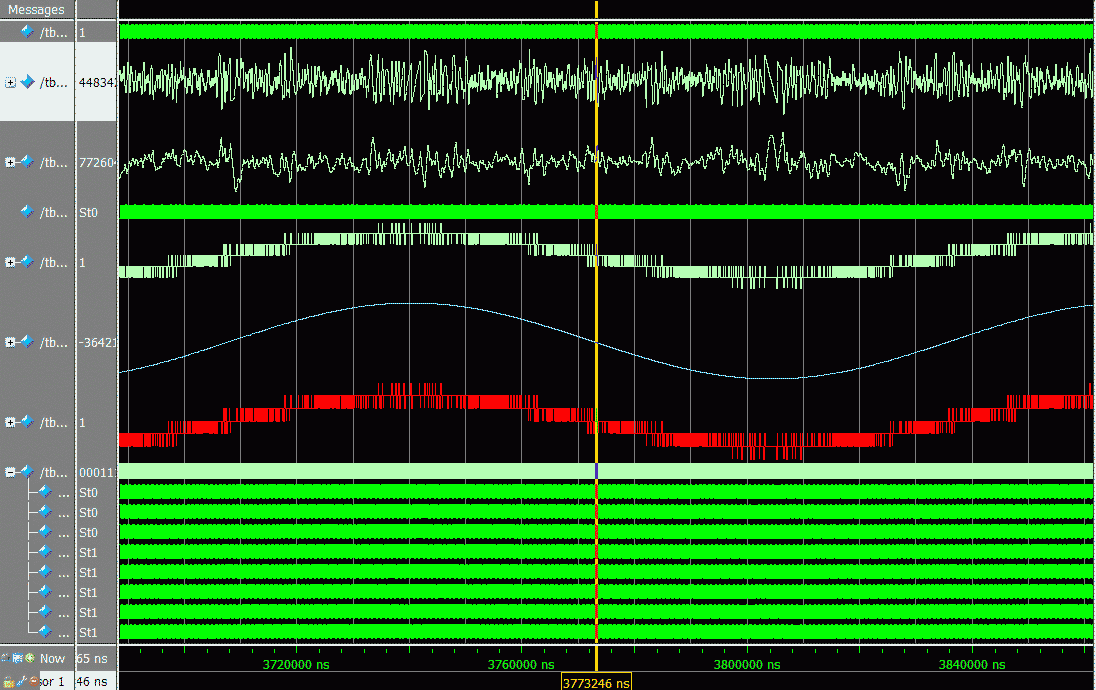

    Рассмотрел еще одну возможность изготовления приличного DSM DAC в домашних условиях. Это многобитный дельта-сигма с ДЕМ ДАК на выходе.
    Многобитность дает гарантированную устойчивость модулятора и упрощенную процедуру рассчета. Из всех существующих схем ДЕМ к практической
    реализации наиболее пригоден ШИМ-ДЕМ изобретенный и реализованный Филипсом в далеком 2004г.
    Вкратце - выходной сигнал вырабатывается при помощи N = 2**bits двоичных выходов, на которые подается циклический сдвигаемый термометрический код.
    В результате, после суммирования N выходов, восстанавливается исходный сигнал БЕЗ гармоник характерных для других методов формирования ШИМ.
    Другим достоинством кода является отсутствие интерсимвольных искажений - любои символ всегда имеет только 2 перехода, характерных для ШИМ и
    паузу для релаксации "хвоста" от предыдущего символа. Единственным условием является проектирование модулятора с ограничением на скорость изменения выхода. Соседние коды
    должны отличаться только одним младшим битом.
    Прилагаю вашему вниманию результаты моделирования моего нового 7-уровневого модулятора 3-го порядка с х256 оверсэмплингом и 8-битным
    термометрическим ДЕМ выходом. Частота сдвигов - 90.3МГц.
    Приводятся диаграммы Боде и спектры с Маткад-модели.
    Верилог-симуляция сделана на синтезируемом коде с полным TPDF дизером.
    Неидеальности разисторов и ключей конечно же не учтены.

    Прекрасные картинки. А можно провести исследования на предмет изменения окраски шума "обычной" дельтасигмой и этой? По типу, как Lynx в своё время мерил вживую. Матхкад-то, оно легче вспучить, чем железо.
    рабочей полосы.
    Такое решение дает более крутой рост спектра шума сразу за полосой и (особенно если глубина ООС в модуляторе взята "по минимуму") - вследствие более длительного переходного процесса подчеркивает ультразвуковые шумовые "хвосты" всех резких изменений сигнала. В теории эти "хвосты" не слышны, но 99% электроники на них реагируют негативно - лезут продукты интермодуляции, часто уже сразу в "обвязке" самого ЦАП.

    sia_2, cпасибо за ответ. А то я не догадался сам до внеполосной причины.

    То есть мультибит у вас в симуляции абсолютно линейный? А что будет при учете разброса резисторов и ключей? Или там резисторы поочередно формируют токи разных разрядов, нелинейность размазывается во внеполосной шум?
