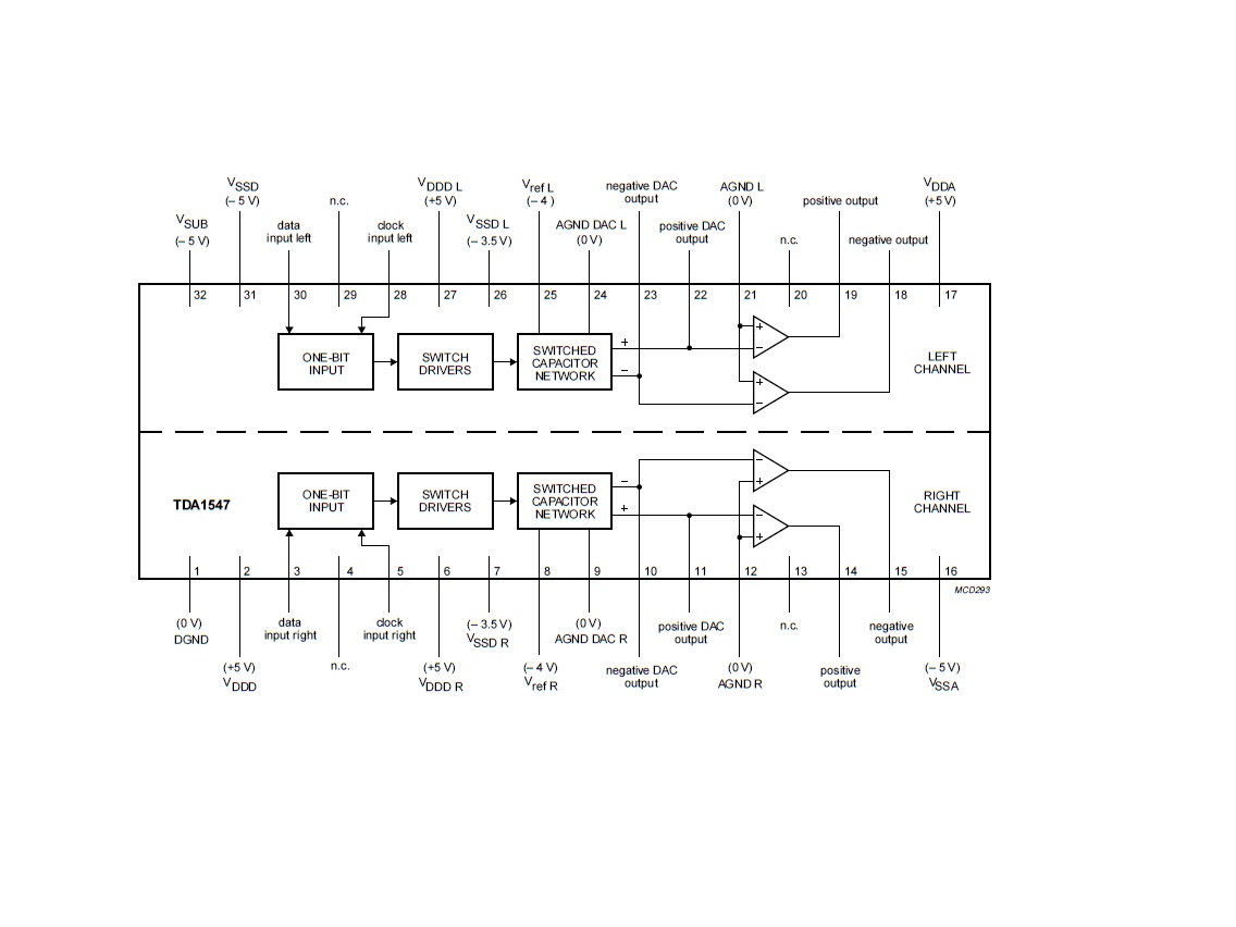

    Да ,но 1547 на переключаемых конденсаторах - а это вроде не есть гуд

    Завсегдатай Аватар для Роман М
    31.10.2005
    1,434
    По умолчанию Re: Дилетантский вопрос про sigma-delta
    Вот все мифы, что наслушался на форумах, инвертируй на 180 градусов и будет близко к правде.
    Т.е. Вы хотите сказать в даташите ошибка?
    "... Switched capacitor network, this forms the actual DAC function, it supplies charge packets to the low-pass filter, under control of the incoming one-bit code..."

    05.08.2004
    Piter
    4,899
    Нет конечно. Я хочу сказать, что вредность для звука этой Switched capacitor network является мифом.
