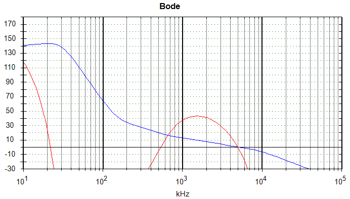

    А чо будет оут- оф -банд , и какая понадобится постфильтрация.
    Практически это будет цифровая модель самоосциллирующего усилителя в классе Д. Фильтрация - надо смотреть спектр. Пока это только идея. Глубина модуляции задается максимальной амплитудой НЧ на выходе. В самоосциллирующем модуляторе,
    сдвинутый на ВЧ шум квантизации, не вызывает такой сильной нестабильности, как в обычном. Но так или иначе, за всё надо чем-то заплатить.

    А выглядеть это может примерно так:
    Тактовая - примерно 48МГц (1024x)
    Частота самовозбуда 5Мгц.
    Затем 6дб/окт до примерно 600кГц.
    Затем 12дб/окт до 150кГц
    и, наконец 42дб/окт до 30кГц.
    Вот примерная Боде диаграмма этого модулятора.
    Фаза на графике сдвинута на +180грд.
    Красиво!
