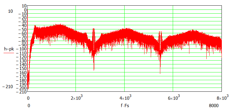

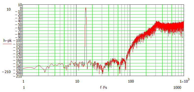

    Нашёл время более детально разобраться с принципами работы Mola-Mola DAC.
    Получилось, что тщательно оптимизируя 5-битный модулятор с оверсэмплингом 2048 раз, можно получить результат
    приблизительно равный тому, что показывает однобитный DSD с 512-кратным.
    Издержки в частоте (4 раза) - плата за низкую частоту перключения на выходе ШИМ - 2048/32=64,
    как в стандартном DSD64, относительно низкую чувствительность к джиттеру клока и отсутствие
    интерсимвольных искажений (ISI).
    Вопрос остается, можно ли достичь того же на обычном DSD512 ?
    P.S. Востанавливающий КИХ надо делать не 32 отводный а 33 - на единичку длиннее.
    Ничего не понял. Нахрена тогда нужен мультибитный модулятор?!
    Как минимум отсутствие интерсимвольных искажений (ISI) и помех ВЧ меньше у меня было

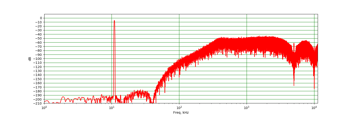

    Похоже наконец найден вариант близкий к оптимальному.
    Тактовая 1024х, 3-х битный модулятор, выходная частота ШИМ - 128х, КИХ длиной 9. Нет ИСИ.
