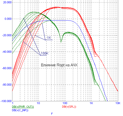

  4. #63
    25.01.2005
    Tartaria
    68
    4,563
    По умолчанию Re: Кардинальная переделка S70. Электроника.
    Посмотри, что получается при регулировании лимитером по схеме из статьи (уменьшением петлевого усиления) -
  5. #64
    Аватар для Medved
    09.01.2006
    Екатеринбург
    630
    Ага. Почти тоже самое, что и с фильтром будет... А на слух как оно? Заметно?
    К цели движется тот, кто хотя бы ползет.
  6. #65
    25.01.2005
    Tartaria
    68
    4,563
    Если правильно выбрать пороги срабатывания и постоянные времени срабатывания и отпускания (не менее 20-30 mS для срабатывания и 200-300mS для отпускания), то практически не заметно.
    А пороги срабатывания можно выбрать как у BagEnd*a (пропорционально пиковой мощности).
    Последний раз редактировалось Nota Bene; 02.02.2006 в 00:52.
