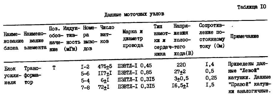

    Для начала разберемся нормально с тем, что есть. С питанием. От него плясать и будем. Силовой транс. Полные данные в аттаче. Сколько из него можно выжать мощности по каждой из вторичек?
    Дальше прикидываем. Номинальная шумовая мощность 75гдн как это не странно 75вт при чувствительности 88дб получаем чуть больше 106дб звуковое давление. Долговременная мощность до 200вт. Возьмем 100вт как предел насилия электроники над бедным динамиком при помощи ЭМОС(в основном ниже частоты резонанса)
    Выводы: подойдет ИТУН на тда 7293 в количестве двух штук в режиме ведущий-ведомый, т.к. сопротивление динамика 4 ома, а напруги питания будет +/-38в на холостом. Ну просядет немного, все равно очень большая напруга и токи на один корпус, а на два ничего вроде... Запас по питающему напряжению и мощности усилителя будет предостаточно вроде. Наиль, нужен ли в таких условиях ограничитель? Вряд ли мощник загонится в клиппинг...Раскрутил колонку. Первое, что бросается в глаза (давно не раскручивал)- идеальное качество сборки, все швы промазаны, фанерный ящик с толщиной стен 18мм! и... 25л внутреннего объема коробки без вычета бокса сч, электроники и басовика. Как это все работало непонятно- там только фильтр полколонки занимает.
    Навскидку, басовик отнимает 3.5-4л (по ф-ле усеченного конуса), сч бокс около 1.5 литров и около 1.5 литров отгорожено под электронику и транс- это все, что останется по-любому, скорее всего (сейчас пришла в голову мысль убрать бокс, отгораживающий ум+ реорганизовать место... Возможно...)+ еще куча всякой электроники и фильтры. Итого 18,5л примерно свободного объема. Вот как много.
    Для начала допустим, что инженеры, проектировавшие S70, правильно обсчитали параметры электропитания. То есть транса должно хватить на все.
    По первому ГОСТу у динамика было обозначение 30ДГ6 (30Вт при КНИ=5%), потом, по новому ГОСТу он стал обзываться 75ГДН6 (по шумовой мощности). Так что 200Вт долговременной - очень сомнительно. 75 Вт шумовой при пик-факторе 2,5 будет как раз 30 Вт. Я бы считал потребную мощу так - если 75Вт - шумовая, стационарная, то с ЭМОС, с учетом нестационарности реального НЧ-сигнала, вызывающей необходимость форсирования перемещения диффузора на частотах ниже резонансной, эту мощность желательно, как минимум, удвоить. И считать ее пиковой, кратковременной. Исходя из этого просчитывать величину емкости фильтров по питанию. При 2х38В питания максимальная (пиковая) мощность усилителя на нагрузку 4Ом будет реально не более 150Вт, что вполне достаточно.
    Средняя мощность будет в районе 25-30Вт на НЧ-звене, так что габаритной мощности этого трансформатора должно быть достаточно.

    P.S. В таблице моточных данных трансформатора - опечатка - для первичной катушки напряжение ХХ должно быть 110В

    НотаБене все хорошо расписал. Ошибки в трансе может и нет. Бывает, что первичики параллелятся, а не соединяются последовательно. Таким образом улучшают связь полуобмоток. Под нагрузкой обмотки в 0.5 Ома просядут неслабо, учтя импульсный характер нагрузки выпрямителя. Но и 100Вт тебе вполне хватит. Делать глубину ЭМОС более 6дБ конечно хорошо, но надо бы поэкспериментировать, может они неспроста ограничичлись 6дБ, ведь ее глубина должна падать с частотой.

    То что 100вт с обмотки +/-38в снять можно я не сомневаюсь. А вот сколько можно снять с обмотки +/-16в, вот в чем вопрос. Усилок-то не один, а три. Два оставшихся тоже надо чем-то кормить.

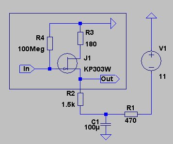

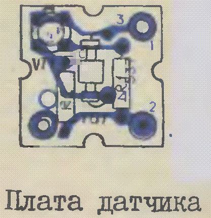

    Сейчас разглядел внимательно схему включения датчика и обомлел... Костя, а ты еще про каких-то инженеров... Руки бы оторвать им или мне голову за то, что я ничего в пт не понимаю.
    Схему привожу. Особое внимание уделить на то, что н канальный полевик питается отрицательным напряжением! И зачем там этот долбанный резюк в 100мегом? Не было бы его, запихнули бы полевичок в нормальный режим и имели бы 14дб усиления с датчика при ровной частотке... А так ни какого усиления- один шум от этого полевика...
    Или может я чего не понимаю?
    Короче, где-то явный косяк и очень большой. Видно, что плата-то со схемой не совпадает! Наиль, у Вас нет схемы датчика в с70?

    На схеме датчика, похоже, перепутан сток и исток. Но для таких полевиков они равнозначны, т.е. он работает и так и так. Может, в этом был смысл, могут различаться утечки. Датчик пьезо, он требует высокоомного входа, потому и резистор в 100Мег, о задает потенциал затвору. Выглядит неожиданно, но может косяков и нет. Шума большого нет, поскольку импеданс датчика ниже 100Мег, а уровень сигнала большой. Т.е. резистор 100Мег зашунтирован импедансом датчика.

    Судя по печатке исток полевика (и подложка) подключены к контактной площадке #1 (а не #2), на нее и подается "минус" питания, так что полевик работает как повторитель, согласующий высокое выходное сопротивление емкостного датчика с низким входным сопротивлением следующего каскада.
    Если не учитывать куда подключена подложка...

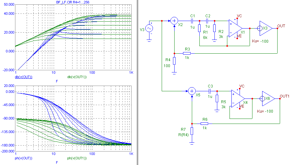

    При включении этого "ФВЧ" в цепь ООС происходит уменьшение частоты среза пропорционально корню квадратному из глубины ООС. Иллюстрация на учебном примере (смотри аттач) поможет разобраться.
    Спасибо. Все теперь понятно Жаль только, что 6дб на октаву не получить спада А то бы забабахал ос в 10дб и в 10 раз частоту уменьшил

    Разобрался я с этим датчиком. Схему привожу. Похоже, что она такая, т.к. инверсное включение выводов просто странно. Все-равно очень непонятная конструкция. Самое забавное, что датчик включен промеж истока и затвора... В симе получается странный усилитель при таком включении, а не повторитель нифига. В общем, хрен их поймешь. Разобрался как его питать и хорошо. Если бы не этот дурацкий глюк в принципиальной схеме с выводами датчика, то сегодня бы уже померял ачх и фазу с датчика. Полностью разобрал одну колонку, вытащил фильтр (пол колонки занимал), вывел провода 75гдн, итун на тда почти всегда готов (штатный усилок в комбике на тда переводится в итун перепайкой двух резисторов)- вся запарка была в том, чтоб датчик включить. Буду его от батарейки питать...
