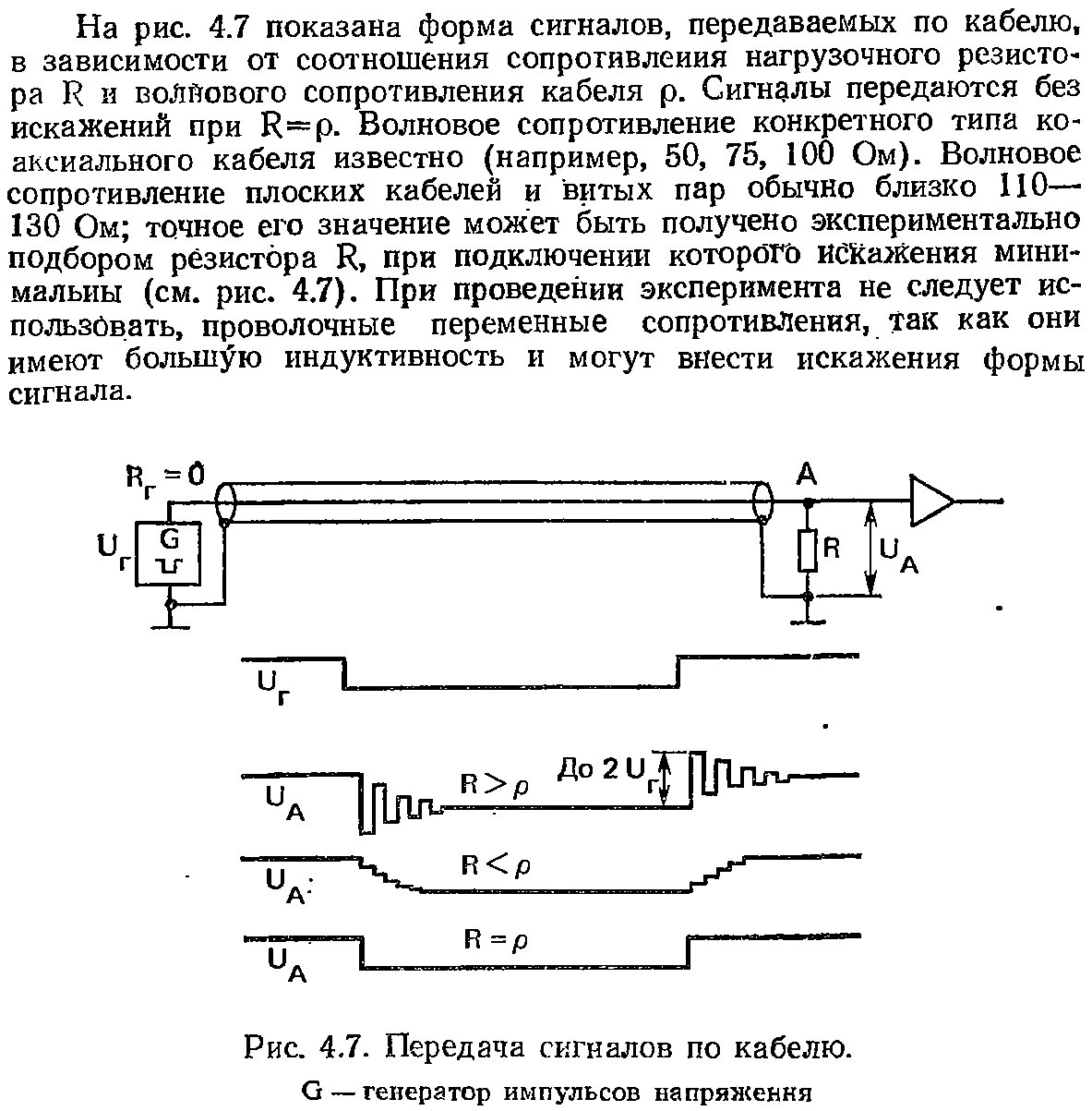

    А от кому "разностные методы" спать не дают - это представителям шнуркоффского проффсоюза. Как-же они начинают путаться в показаниях злиться , когда изх просишь замерять разницу сигналов с двух сторон проводка......
    С уважением
    ES

    Цитата Сообщение от EUGENE Посмотреть сообщение
    ES
    Это совсем не то.
