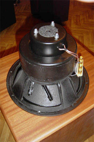

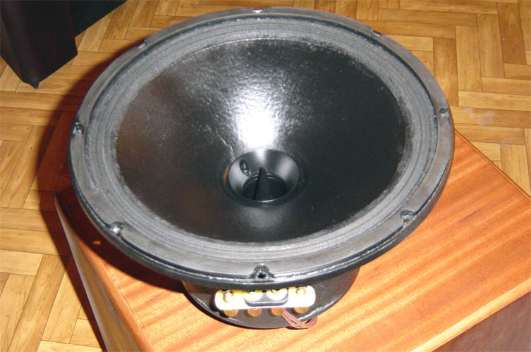

    На фото коаксиал его собственной конструкции. Ник igr1960
ID:	7069   Нажмите на изображение для увеличения.
