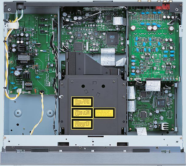

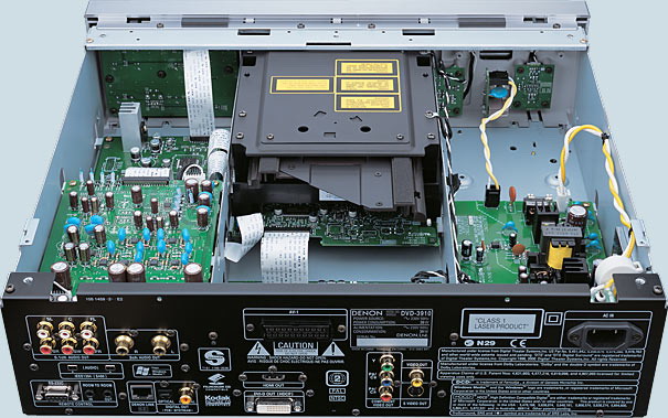

    Ребята!!!
    Посоветуйте в Москве мастера, чтоб отремонтировать за деньги (сменить глаз - запасным не располагаю) настроить и т.д. плеер DVD Denon 3910.

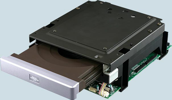

    По умолчанию Re: Ремонт DVD Denon 3910 - cмена лазерной головки?
    открути верхнюю крышку привода и сфоткай саму бошку.
    Лиховол Юрий, как узнал что лазер сел? Может шпиндель или шлейф...
    Да, в многих Денонах бошки быстро дохнут. Бошки Саньо обычно. Лечится только заменой. Помогает га год-два. Благо головы недорогие, а звучат эти аппараты прилично. Следовательно с ремонтом связываться стОит.

    Недавно менял другу голову на Denon 2930. Заказывал на E-Bay у supermanmeliu. Приводы у семейства Denon электроникой отличаются, так как сделаны заодно с сервоприводом, но механика, я думаю, идентична. Продавец консультирует - у меня попросил фото головки, которая стояла.
    Заменить головку оказалось быстрее и проще, чем разобрать сам аппарат, вынуть привод, а потом собрать обратно. Все прошло отлично. Единственный нюанс, который нужно знать, новые головы с завода выходят с закороченным каплей припоя лазером. Это для защиты от статики. После установки головы и подключения шлейфа нужно аккуратно снять паяльником эту перемычку.
    На моем 2910 после нескольких лет постепенно перестали читаться диски. Когда вскрыл, ахнул, сколько там пыли. После чистки головки (сухой) и продувки сжатым воздухом из баллончика все заработало, лазер выжил. Рекомендую чистить от пыли раз в год.
    ---------- Добавлено в 21:41 ---------- Предыдущее сообщение в 21:32 ----------
    P.S. Замена головки примерно так: открутить два винта, которые крепят планку, фиксирующую направляющие стержни с одной из сторон. Выдвинуть стержни, вынуть голову. Собрать в обратном порядке. Все.
    Важно не перепутать и откручивать именно крепежные винты, а не регулировочные, которые залиты краской - стержни вынимаются, если открутить и те, и другие.
    Один там винтик крепежный,второй регулировочный,крутнул и придется настраивать положение головы по отношению к диску.Откручиваешь один и вытягиваешь планку с головкой,опора головки упрается на вторую планку она не откручивается и не вытаскивается,иначе бздэшь по полной.
    ---------- Добавлено в 21:21 ---------- Предыдущее сообщение в 20:48 ----------
    Цитата Сообщение от Лиховол Юрий Посмотреть сообщение
    В сети прочел, что очень быстро голова дохнет в этих аппаратах - слабое место и начинаются глюки с дисками - не читает ошибки выдает.
    Одновременно сразу голова не дохнет(очень редко и только по-вине питания),
    бошка состоит из 2 секций считывания,ИК диод и лазерный диод.Они работают в разных спектральных диапазонах.При сдыхании лазерного диода DVD диски не
    читаются,а CD диски идут нормально,или наоборот.Это надо учитывать при смене бошки.НО....есть и симптомы похожие на издыхание головы и тебе люди тут писали,а именно шпиндель,шлейф,питание бошки и т.д.
    И еще хочу раз повторится протри линзу,возьми ватную палочку,макни в изопропиловый(можно и просто чистый медицинский спирт)и аккуратно не давя сильно (она на растяжках) протри линзу.
    По практике 30% отказов по вине грязной бошки,протер и все пашет.
