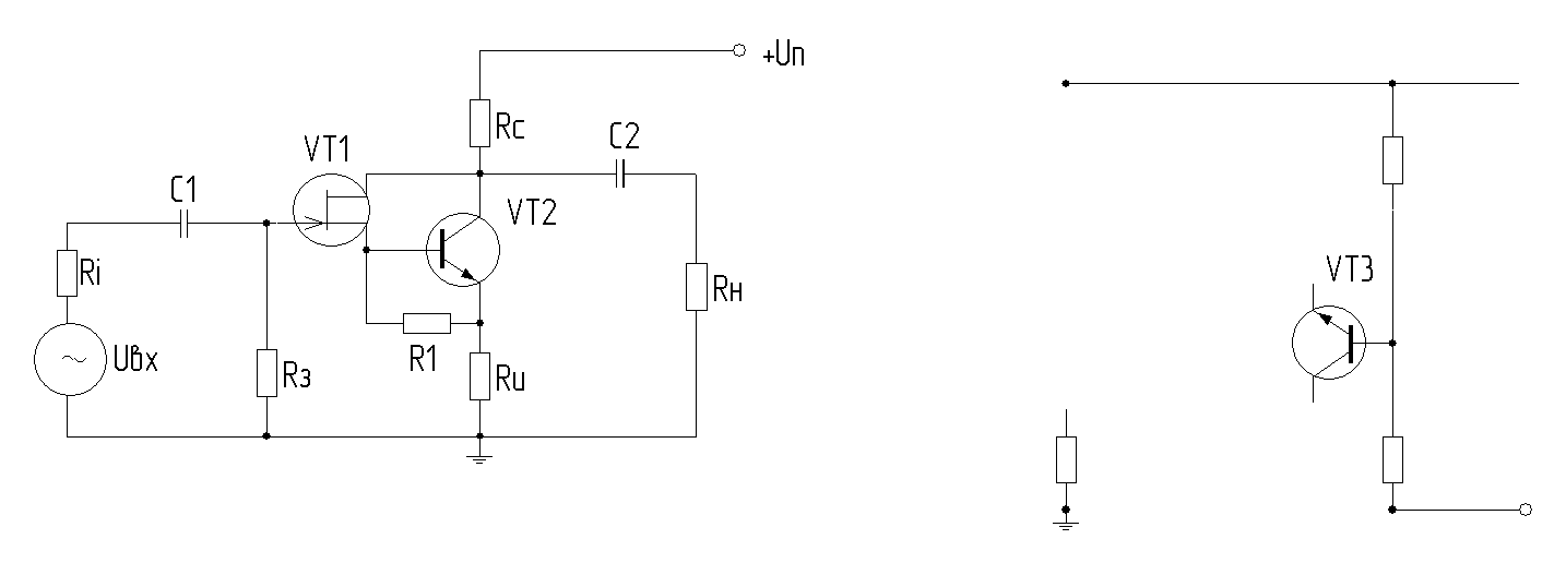

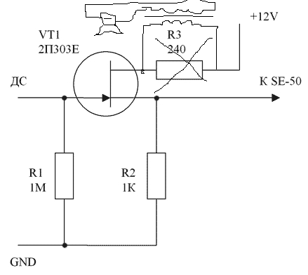

    Так, задача интересно простая получить на вторичке размах сигнала более 200в.
    мысли насчет очень простого, и качественного(можно класс А)
    транзисторного усилка, можно и на операционнике (нужен будет наверное при такой частоте быстродействующий) для такой конструкции.
    Частотка будет лимитированна от 10кГц.
    В схеме будет использован обычный понижающий трансформатор с двумя обмотками 220в и 6в.
    Вообщем у кого какие идеи?
    Устроят любые блок схемы.
Название:	усилок с трансо&#1.png
    Параметры транса:
    для этой схемы
    вторичка(на пьезо) 220в сетевая
    первичка: холостой ход-8,5 в, номинал-6 в, ток номинальной нагрузки-0,12A
    Мне не нужны холтоны зуевы и т. д.
    сделать один два каскада усиления, или поставить операционник на раскачку

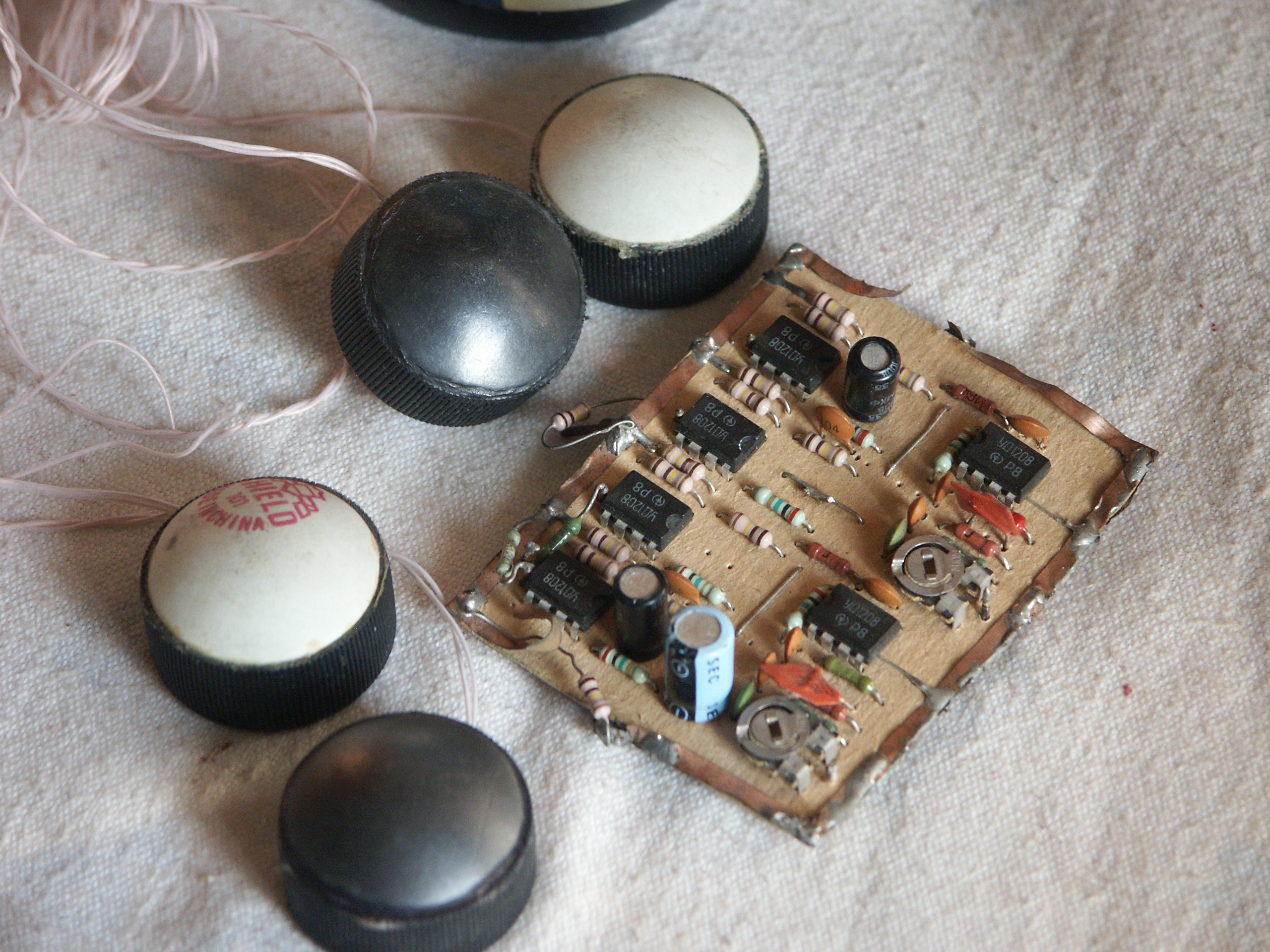

    P.S
    реально усилитель нужен для таких штучек,
    неповерю, что нельзя сделать.
    ЗАчем здесь класс А ?
    Есть очень мало операционников у которых выход в классе А, а в АВ - так у тебя уже нарисована схема на операционнике, чем она тебя не устраивает ?

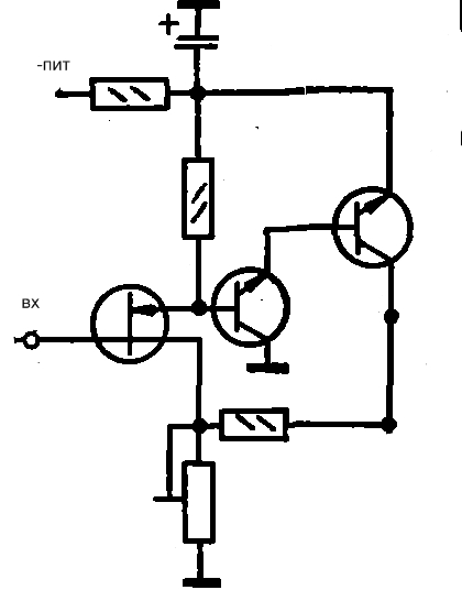

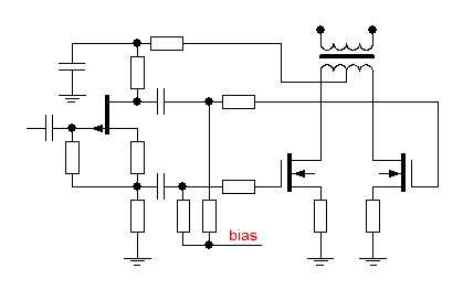

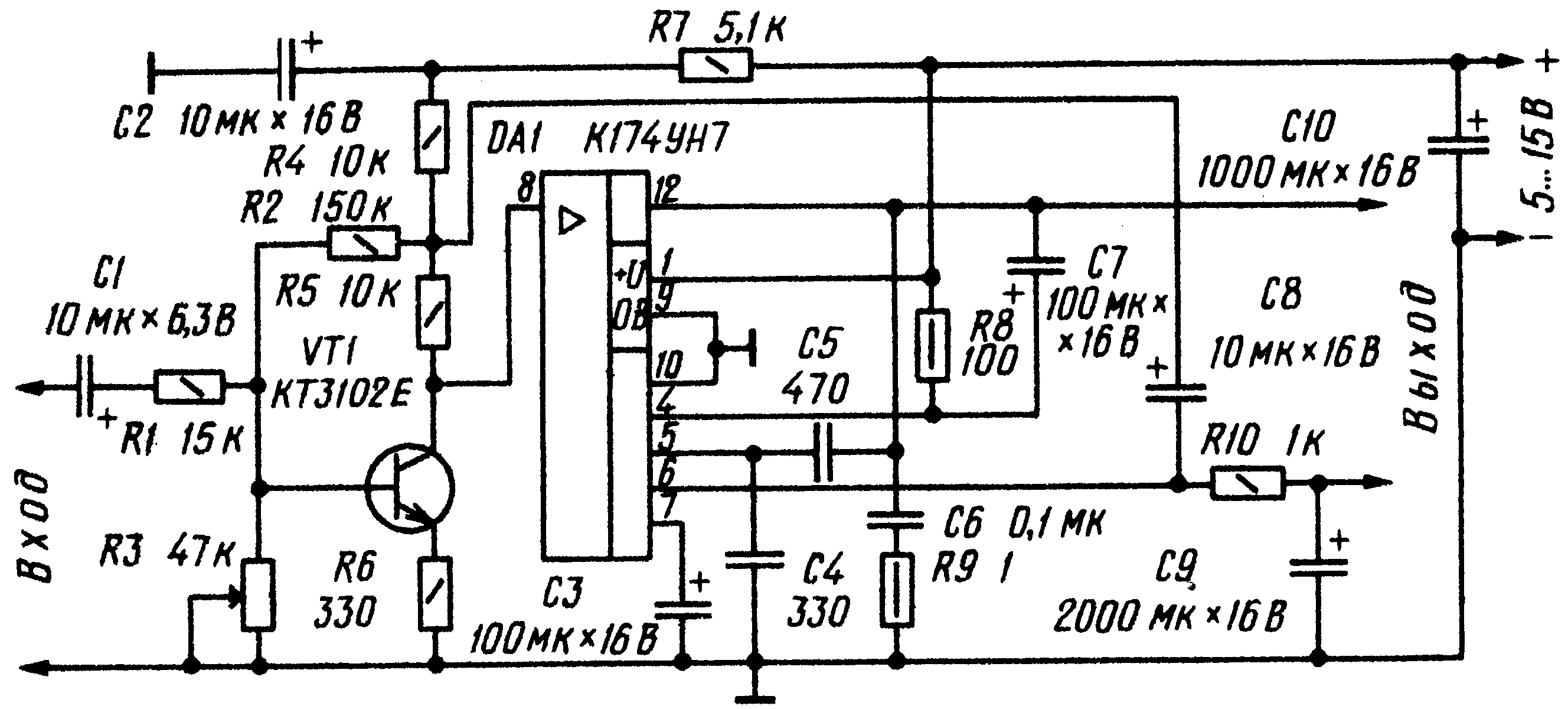

    когда 174ун4 была операционником? тем более корпус гавно радиаторы хитрые и обвязки много.
    попроще хотелось один два каскада усиления, можно на полевиках с непосредственной связью, чтоб только 6в обмотку раскачали чистенько, класс А не принципиально (обмотка как нагрузка, постоянный ток, половина питания, разве не класс А).
    вообще в голове есть мысль на двух полевиках маломощьный на вход, мощьный на выход с нагрузкой из обмотки 6в, только как это связать и режимы задать незнаю, не моя специфика, знал бы не спрашивал.
    что-то типо этого:

    По умолчанию Re: Нужен простой нестандартный усилитель.(Какого сносите тему прошу помочь в схемотехнике и всё )
    - всегда : http://www.chipinfo.ru/dsheets/ic/174/un4.html

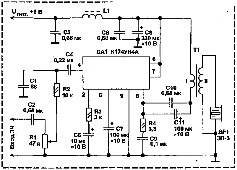

    Цитата Сообщение от MiSol62 Посмотреть сообщение
    всегда
    Микросхемы служат в качестве усилителя мощности низкой частоты с выходной мощность до 1 Вт на нагрузку 4 Ом.
    да не в этом суть, повторюсь схемка нужна очень простая с минимум обвязки, и с хорошим качеством.
    вот наподобие этой схемки 3 детали в 2 ряда,
    только как на обмотку нагрузить и два биполярника полевиком доступным заменить, да и режимы подобрать?
    я в теории ноль.
    вот и вся просьба.

    Простая с минимумом обвзяки априори не будет с хорошим качеством. Если надо именно на транзисторах - ZEN4 возьмите, там их как раз три, и класс А Только обвязки там далеко не минимум. А вообще возьмите ЛМ3886 и не заморачивайтесь всякими гупостями.
    Вообще-то всегда.
    Я тебе даже больше скажу - лм3886 или ТДА7293, 7294 - тоже операционники, и куча усилителейй без микросхем, на транзисторах - тоже операционники.
    НУ так возьми УГ7 или еще лучше - УН19 (ТДА2030), у них корпус нормальный (ТО-220)
    В однотакте - да, в двутакте - необязательно. У тебя нарисованы везде двутакты.
    Да очень просто - исходя из условия задачи, тут тебе не только класс А, но и АВ излишен, вполне достаточно будет В или даже С.
    Так что, "bias" подавать такой, чтобы полевики были на грани открытия, но еще закрыты.
    но не вытягивают они пьезики только на очень большёй громкости,
    потому что у пьезиков импеданс большой, у них маленький ток но больгое напряжение. Но это не проблема - ты же собрался выходной повышающий трансформатор ставить.
    ---------- Добавлено в 19:18 ---------- Предыдущее сообщение в 19:15 ----------
    Эти шарики звучат как мне нравятся, я проверял.
    Господи, неужели ты "ЭТО" собрался для музыки использовать?!
    Я-то думал это пьезоизлучатели для какого-нибудь датчика присутствия или эхолота.
    Для музыки это все непригодно.
    Нужно сделать достаточно инерционный каскад
    В каком смысле "инерционный"? Инерционное звено - это интегратор, т.е ФНЧ, с ним у тебя высоких вообще не будет.
    с трансом в качестве нагрузки и минимум усиления
    ТАк у тебя же тут транс усиление дает, 220/6=36, как у усилителя средней мощности!

    идей не будет. Обычные трансы на такой частотке
    от 10кГц
    не работают так как нужно(большие потери). Так что или транс пересчитать , или ...
    ---------- Добавлено в 22:21 ---------- Предыдущее сообщение в 22:17 ----------
    остальной звук у меня есть....
    тем более, если это будет использоваться для звука.
    обычные трансы подошли бы, если бы подавался меандр или просто импульсы ( для эхолота или датчика движения) но синус и широкий затухающий спектр - то нет.

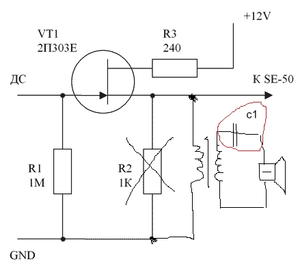

    Вспомнил я, по фото теннисных шариков !
    and4310, ту тему или Вы удалили или администратор. Там приводилась частотка излучателей, не измеренная, а из какого то "прайса". Как я понял это не настоящие биморфные ШП (ВЧ) излучатели, т. к. там был пик резонансный на килогерцах с офигенным давлением за 100 дБ и полочка от 10-ти и выше, но намного тише. По теме:
    на выходе с сетевой обмотки получим копию большёй амплитуды
    при полной мощьности любого усилка шумы прут и очень сильно(шипение)
    Потому что приходилось ставить максимум усиления. С трансформатором повышающим такого не потребуется. Надо подключить и попробовать. Если не ошибаюсь, у Вас есть автомагнитола- дежурный усилитель, однополярное питание - вторичку через конденсатор. Только осторожно, а то наведется на сетевой сотня вольт...
    ---------- Добавлено в 22:35 ---------- Предыдущее сообщение в 22:30 ----------
    Надо хотя бы попробовать, померять напряжения, хорошо если форму глянуть. Трансформатор небольшой мощности может сам возьмется сделать.
    Не столько "пересчитать," сколько "правильно перемотать," с секционированием.
    Аватар для and4310
    31.03.2011
    Армавир
    162
    да вы правы только вот не понимаю зачем тему сносить?
    Каждый болеет по своему)))))
    ну да, так сказать, причём спорить не буду, можете смеяться)))).
    или ещё хуже, говённей микросхем я не встречал, а пихоют их в любую акустику активную.
    исправлюсь.
ID:	133989 Нажмите на изображение для увеличения.
    это и будет класс А как я понимаю.
    вот так примерно только использовать пару полевиков маломощьный и мощьный с гальванической связью, как в 5посте только вместо биполярников использовать полевик нужной мощьности.
    Я и не против маломощьного операционника УД1,2,3,4-12 544уд2 к примеру, и тд. с минимальной обвязкой и в роли повторителя, но незнаю хватит ихней нагрузочной способности.
    да и не люблю большёе каличество активных и пасивных элементов в схеме))))))),
    мой взгляд чем меньше элементов в схеме, тем лучше. Может я и не прав....
    ну может я не так выразился, в теории я ноль повторюсь, формулы и тд. не для меня, у меня другое направление мыслей.
    Но чтоб понятней-думаю на такой частоте важно большее быстродействие каскада усиления.
    если теперь я всё правильно рассказал набросайте схемку для повторения.
    ТДА2030 намного лучше чем к174ун7!
    мощьней, а вывод делаю по бесчисленным ремонтам и прослушки активной акустики типа SVEN? top DEVIS definger и тд.
    знакома? схемка.
    описание 0.07-0.08%
    при 3в выхода горизонтальная АЧХ от 20Гц.
    Сам не собирал, но журналам Радио верю.
    мне нужны не дебаты, а решение задачи, одна голова хорошо, а две лучше
