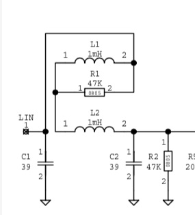

    добрый день , у меня корректор 2 -мя прходными конденсаторами вход - общий эмиттер n-p-n, подскажите по какой схеме сделать подстройку под головку ? Нажмите на изображение для увеличения.

    и по поводу выходного проходного кондексатора ? Ставил Nichicon неполярный (не знаю какой его стороной , один вывод длиннее) стало тише по уровню , не знаю что с этими кондерами выпаял , заменил. Счас стоят полярные Elna

    1. Проходной конденсатор, никаким образом не может выполнять функцию разделительного.
    2. Хорошо бы дать схему или указать тип корректора, а не описывать проводимость транзистора на входе.
    3. Верхняя схема никоим образом не "подстраивается" под головку. Это ВЧ фильтр на входе корректора.
    4.Нижняя схема подстраивает, но только емкость. По своему опыту могу сказать, что можно сделать и получше, например,добавив переключатель входного сопротивления хотя бы на три значения 47-68-100 кОм и набор конденсаторов сделать с более плавно изменяющимися номиналами.
    5. Красивые надписи на корпусе не гарантируют качество электролитических конденсаторов.
