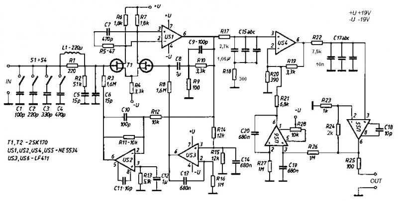

    Ошибка заключается в малом токе через транзисторы VT1, VT2 равном 0,06 мА и вызванна неправильным подключением резистора R4 что ухудшает шумовые характеристики корректора. При подключении резистора к отрицательному источнику питания ток через транзисторы становится равным 2,9 мА.
    На мой взгляд данный корректор является достойным конкурентом Lynx04
    К его преймуществам перед Lynx04 являются:
    1.Меньший уровень шумов (что не является существенным так как оба корректора обеспечивают этот параметр намного ниже чем шум немой канавки пластинки и уровня рокота Электроники Б1-011)
    2.Значительно меньшая стомость
    к недостаткам относится меньшая перегрузочная способность на Вч
    при Ку=40дб на 1Кгц:
    У Aktidamp Mk4 на 20000Гц перегрузка наступает при 530mV пикового напряжения
    а у Lynx04 при 1300mV ( впрочем при таких сигналах гораздо раньше перегрузится типичный Ум с 26Дб усиления)
    на 1Кгц:
    169mV у Aktidamp Mk4 и 185mV у Lynx04
    Стоить отметить что Aktidamp Mk4 выполнен как УПТ что при применении качественного стола является достоинством а при некачественном существенным недостатком
    исправленая схема Нажмите на изображение для увеличения.

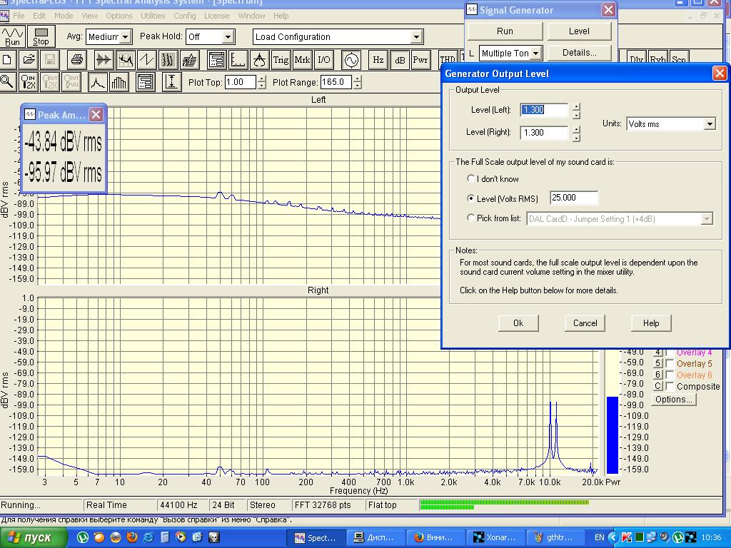

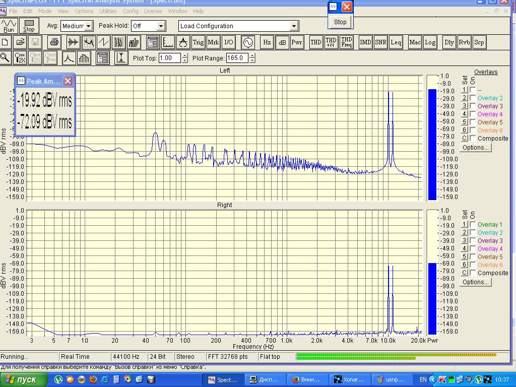

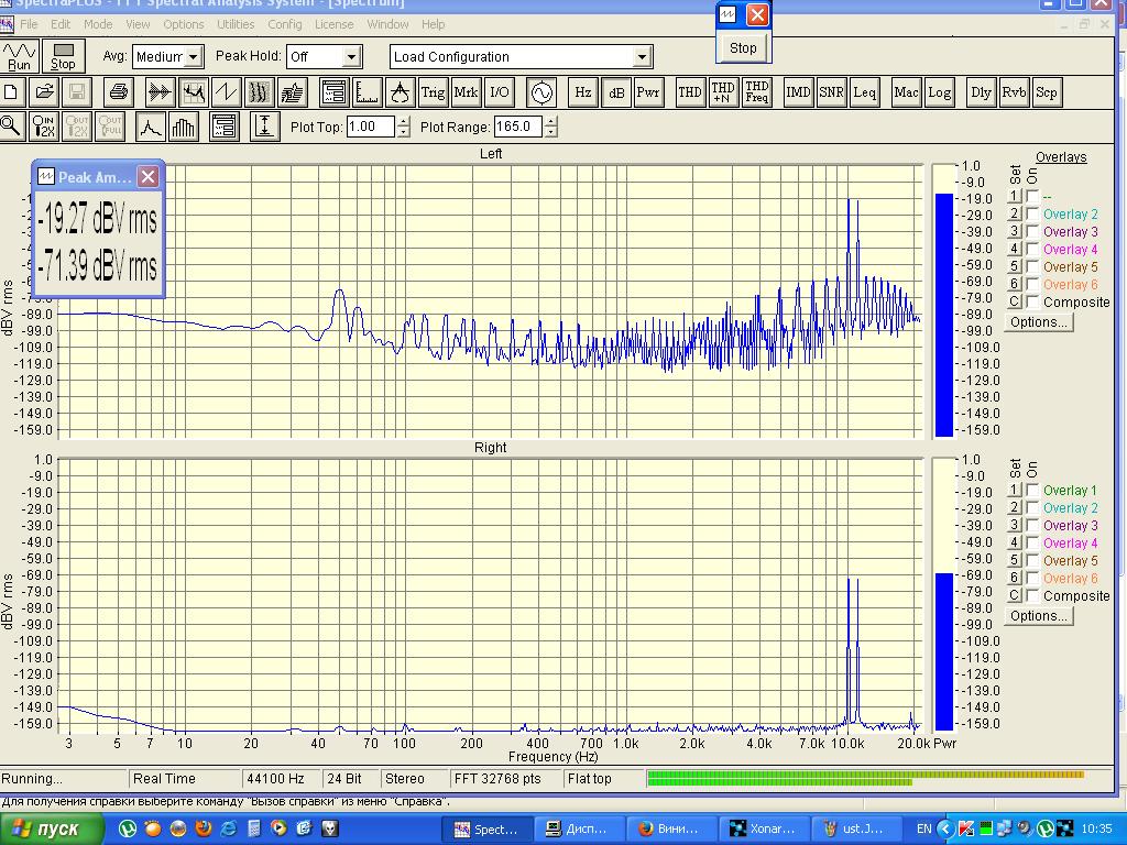

    По просьбе killhumax выкладываю дополнительные спектры Aktidamp ( извиняюсь за наводки в нч части (использовал первые попавшиеся кабеля)) формат- установки спектра плюс -спектрограмма

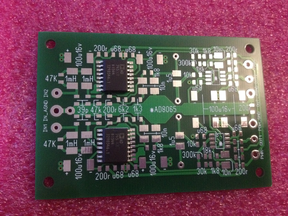

    Всем привет решил собрать корректор в свой франкенштейнский проект по прилагаемой ранее по теме схеме Сергея Агеева на AD745+AD8065
    сделал платку (по также выкладываемому здесь ранее образцу - на smd), разжился микросхемками
    И тут встает вопрос - можно ли пассивной обвеской разжиться на чипе-дипе? то есть есть ли там приемлемые конденсаторы и резисторы для этой схемки? чтобы не сильно гадить потенциал операционничков...
    Если всё плохо - то хотелось бы рекомендаций со ссылочками на магазин....
    Вроде бы уже несколько раз видел повторение этого проекта в разных вариациях...
    Скрытый текст
    А, и ещё...
    Можно ли вместо AD8065 поставить например AD744 ? во что это выльется?
    OPA не вариант ))) бюджет строгий

    Резисторы в сигнальных цепях SUSUMU RR, можно другие тонкопленочные, но остальные, сравнимые по звуку, дефицитнее и дороже, конденсаторы 10 нФ - NPO керамика (нормальных производителей - murata, tayo yuden, AVX, TDK, Phycomp...) или фольговые пленочные FKP AVX/Vishay, Wima. Конденсатор 0.68 - практически любой металлизированный полипропилен. Если не лень, можно найти 10 нФ полистирол, например, на Part Express, но для ММ голов это вряд ли имеет смысл.
    Операционник AD8065 менять нет смысла - он оптимален по цене/качеству.
    Что имеет смысл в качестве апгрейда - хорошие полимерные электролиты в блокировки и уменьшить резисторы в цепях питания, ом до 4.7...6.8, но при этом источник питания должен быть малошумящим, иначе шум по землям из-за низкоомных резисторов съест весь толк. Собственно, 200 Ом там стояло именно по этой причине, чтобы на проводочках ставить под ножку тонарма.
    Последний раз редактировалось sia_2; 24.04.2018 в 21:21.

    sia_2, спасибо за ответ, хотя от него только печальнее становится... на чипе-дипе конкретно susumu обещают через 5 недель...
    npo керамика - там какая-то murata, насколько они хороши?
    Учитывая что это проект франкенштейнский (то есть из разной мервячины сделать что-то толковое) - черезмерно идеализировать характеристики не хочу, но и на ровном месте уг*внять тоже не охота, если через дорогу продают нормальные детальки...
    насчет замены АД8065 на 744 спросил потому что парочка 744 у меня есть, и почему бы их сюда не пристроить, если это имеет смысл...
    и ещё всегда было интересно - буквенная абракадабра после значимой части имеет ли смысл? Ибо у меня получилось разжиться AD745KRZ, а у людей тут видел AR...
    На самом деле шумы меня не сильно раздражают в разумных пределах. Помню в глубоком детстве собрал усилитель воспроизведения на беленькой гибридной микросхемке к237ул3 по-моему. Так вот она шумела как чайник, но звук был настолько приятный ушам - все обращали внимание как хорошо звучало )) и даже шумы прощали

    Обычно буквенная блабла говорит о наличиии или свинца на ножках или о не значимом для нас радиолюбителей - количествах в ленте, ROHS и тд... но и бывает и угол загиба ножек. Лучше конечно уточнить по даташиту. Из магазинов могу посоветовать -domko.ru(только там надо искать по партнамберу) или elitan.ru - на главной странице есть через кого они торгуют в розницу.
