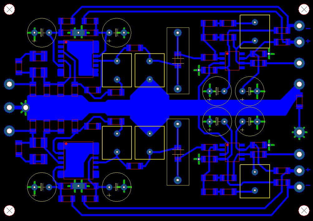

    irber, У меня 845е в широком соике, их так лениво разводить. Хочу, хочу попробовать, но сейчас подходит ЦАП к включению, потом мощник, потом придется пред переделывать - вообщем как у Лени Голубкова, на стене плакат с графиком - сапоги, шуба, экскаватор.
  5. #244
    Новичок Аватар для irber
    09.02.2006
    Подольск, МО
    28
    По умолчанию Re: Винил корректор
    igorkuz,
    у меня разведено, только собрать некогда
    да и линии тонкие сделал
    разводка по Агееву только под SMD1206 и FKP2 i PHE426
  6. #245
    Аватар для igorkuz
    11.06.2005
    2,056
    irber, Взглянуть можно?
    09.02.2006
    Подольск, МО
    28
    igorkuz,
    выложу в GIF
    схему не знаю, так что как видел тут на картинке, так и разводил
    в SPL4

    irber, В Спринте есть, у меня её мозги лучше воспринимают.
    igorkuz,
    боюсь, в спринте нарушит авторские права
