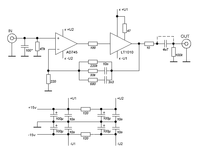

    Завсегдатай Аватар для TheLivingOne
    23.01.2006
    Новосибирск, Академгородок
    1,429
    По умолчанию Re: Винил корректор
    Цитата Сообщение от Gajdar
    Но Если МФ-100 то либо Вега на основе Г-600 (Х) либо, что еще страшнее - Арктур-006 Хужее может быть только вертушка Вега-122, но там уже ставили МФ-101 и 104 кажется -не лучше 100ки.....
    Значительно лучше "сотки" - просто небо и земля. Или, скорее, земля vs. вообще могила И тсыкания нету, и НЧ более настоящие, и вообще всё лучше. Но всё равно не "очень хорошо". Недостаток у 104 - она гораздо тише играет, для прослушивания это неважно, а для оцифровки мне уровня сигнала с Амфитоновского линейного выхода не хватает (надо сабжект делать) Кажется, Mf-102, которая у Арктур-006 штатная, по качеству звучала как 104, а по громкости - как 100, но это было давно и неправда, потому что последняя Mf-102 у меня сломалась примерно 10 лет назад.
    Что ещё можете сказать про вот эту схемку, уж очень она привлекает простотой?
    https://forum.vegalab.ru/attachment....4&d=1147615087
    P.S. Кстати, хочу корректор с отключающейся коррекцией (чтобы можно было цифровать без коррекции и потом делать её цифровым эквалайзером).
    Последний раз редактировалось TheLivingOne; 24.09.2006 в 12:27.
    Есть где-то обоснование, что так делать категорически противопоказано.
    Ну типа 16 бит "по верхам" ты "утопчешь" в 4.
    Удачи.
