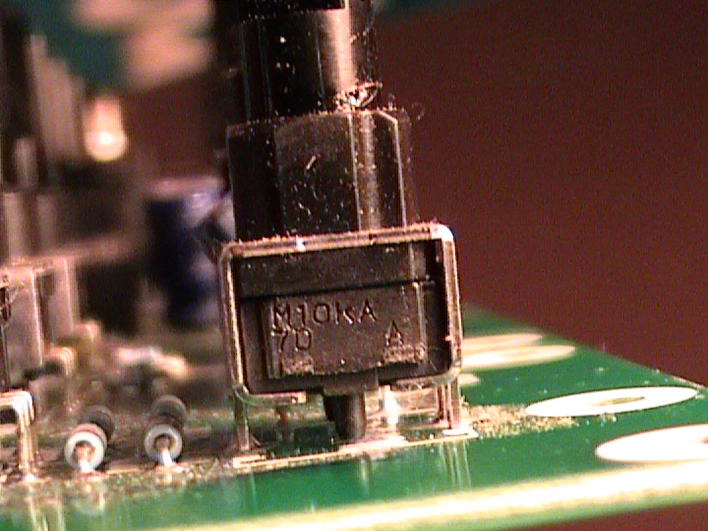

    Цитата Сообщение от Aleksandr_M
    А Вы не в курсе, КАКОГО ИМЕННО ТИПА там стоят потенциометры? Может быть, вскрывали и запомнили? А если ещё не вскрывали, то может быть, пора вскрыть(там за 6 лет уже пыли, наверное, накопилось... )? Заодно и глянули бы на потенциометры, и отписали бы сюда про их тип/название/породу...
    Да пыли-то там негде скопиться. Он мелкий. Вскрывал, но на потенциометры не смотрел. Могу завтра с утреца посмотреть.

    To Ортхэннер:
    Да уж посмотрите, пожалуйста!
    ...Вообще, потенциометры - один из самых больных вопросов! Слышал мнение, что самые хорошие потенциометры - с графитовыми вставками в движках, но вот как угадать, есть там такая вставка, или металл трёт по графиту? Этот вопрос касается в основном импортных изделий.
    Что касается отечественных потенциометров: имеется наш кроссовер, в котором стоят потенциометры СП3-33-24 1988(!) года выпуска, он до сих пор нормально работает на дискотеке, и эти потенциометры не трещат и не шипят. У них, кстати, имеется графитовая вставка, специально разбирал/смотрел.

    Фотографии наснимал. Только они все вместе 4,5 метра весят. Из дома столько скачать не могу. Завтраутром/днём из школы отправлю. Причём, вероятно, в пост столько не запихать... Или запихать? Если нет, то могу намылить. Ещё могу не все выкладывать, а только 2-3 самые удачные.
    Ниже образец качества.

    Спасибо, ОРТХЭННЕР, качество очень даже приличное. Вот только не пойму, что это за тип, видно только номинал - 100КОм.
    Народ, может, кто опознает, что за зверь??

    Народ! Посмотрите, пожалуйста, фотографии, которые выложил ОРТХЭННЕР, может, кто опознает тип переменников?
    И ещё: мне вот предлагают взять переменные резисторы типов 16к1 и RK1233N, вроде бы всё у них в порядке, но что-то подозрительно дёшево. Кто-нибудь имел дело с такими резисторами, как они в смысле надёжности?
