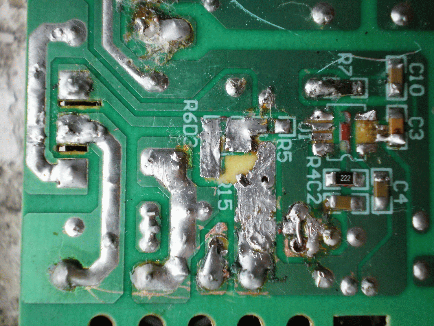

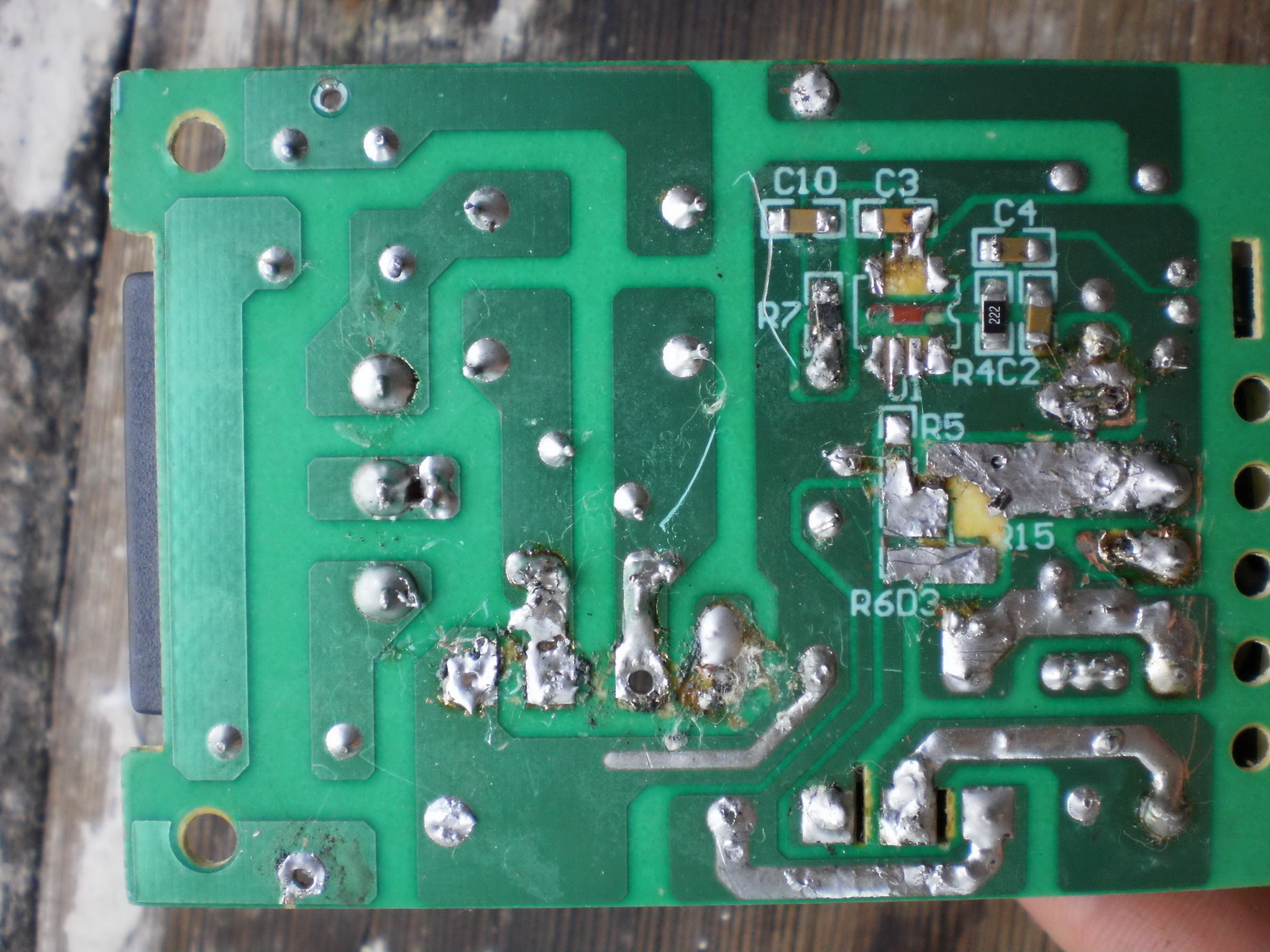

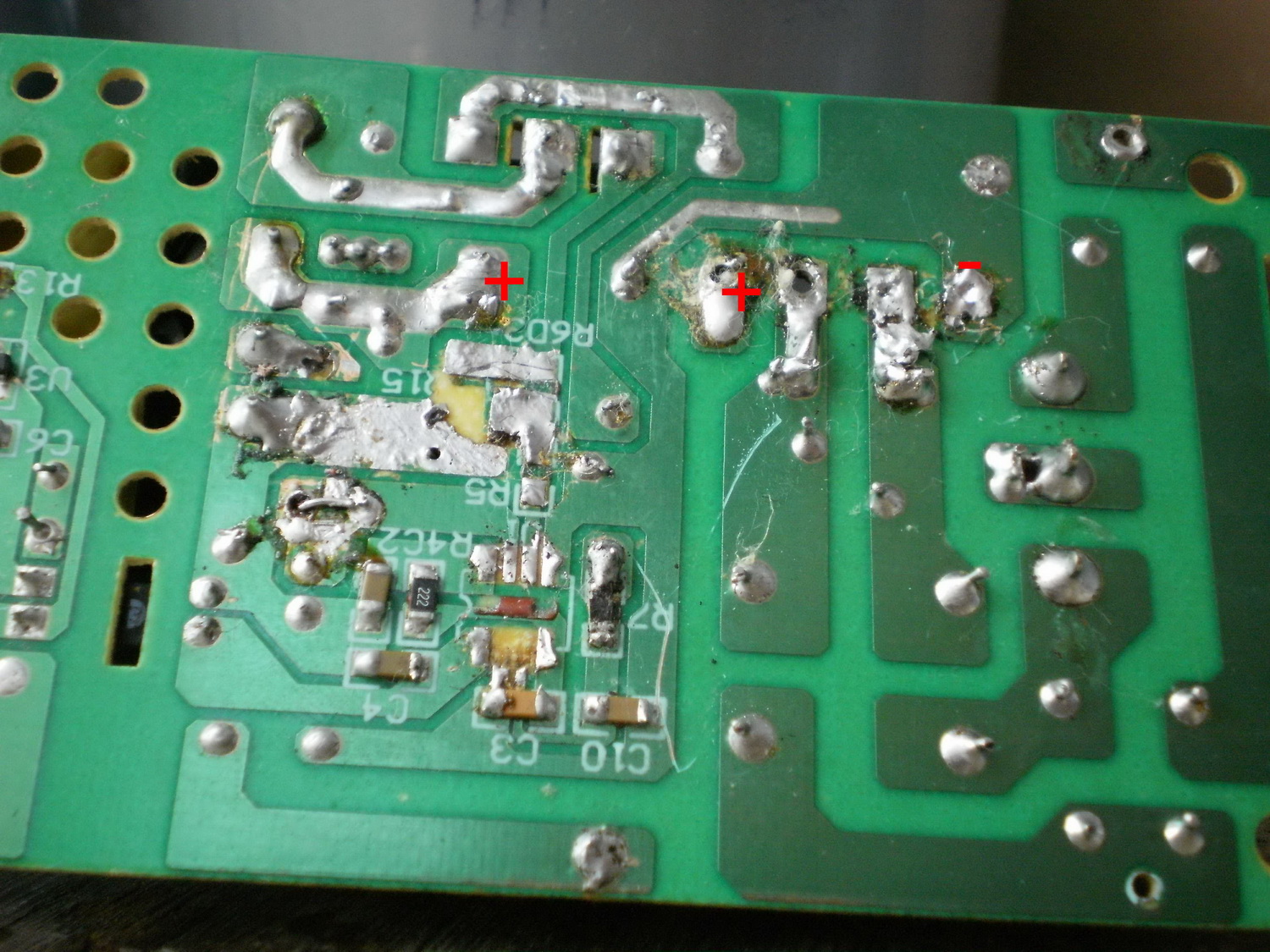

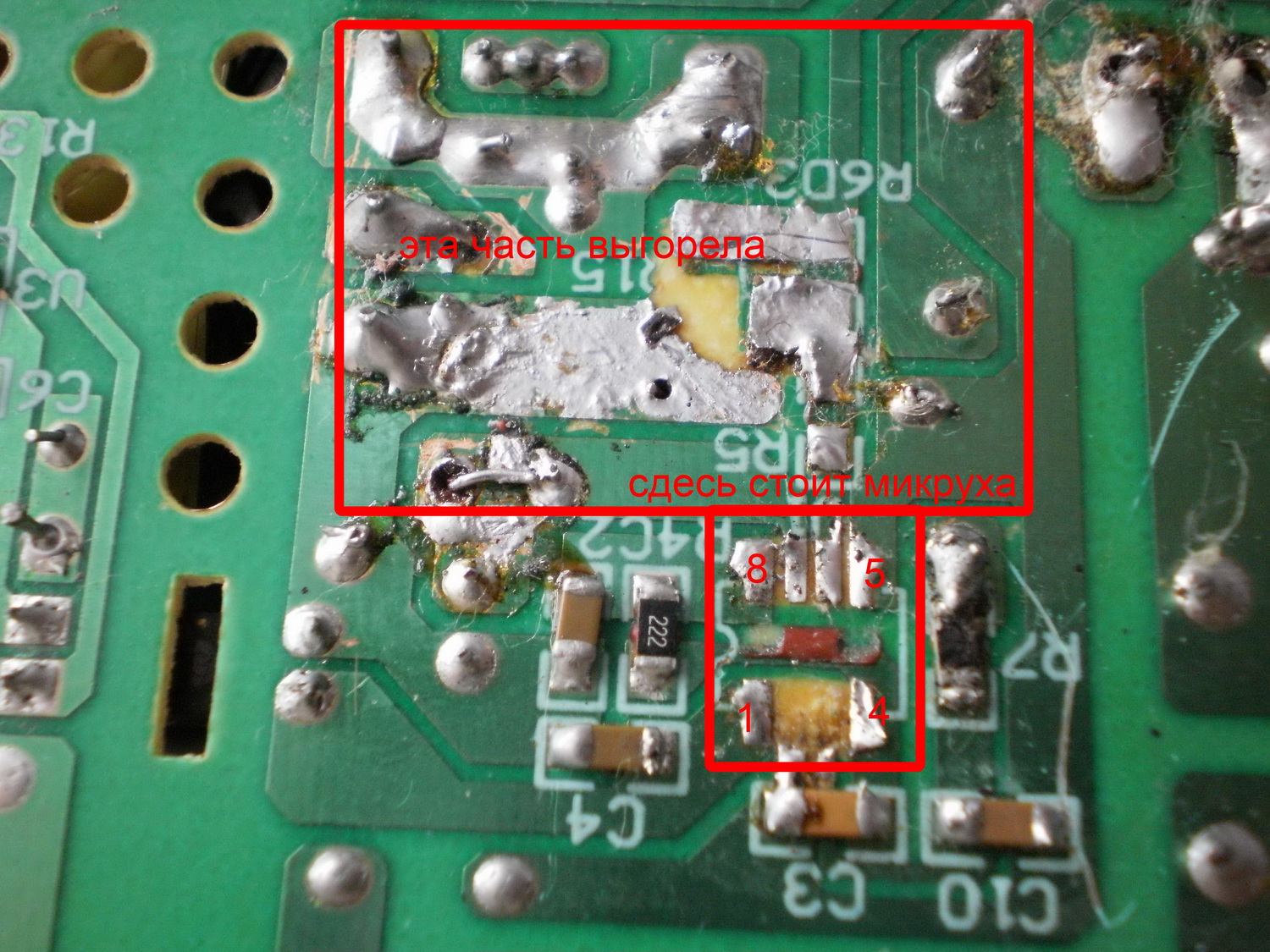

    Внимание! очень нужно востановить БП POWER YH-4120 помогите пожалуйста
    Вообщем после кз от полевика выгорела часть смдшек, как ие были не могу понять пересмотрел много литературы и схем все равно ни разу ни встретил похожего. Стоит управляющая микруха UC3842B может у кого то есть даный БП прошу выложить фото этой части что сгорела у меня

    Заодно, скачайте даташит на указанную вами м/сх. Возможно, у вас реализована типовая схема включения.

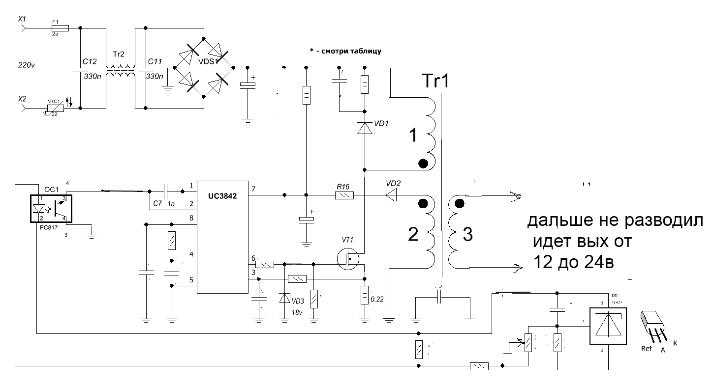

    смотрел даташитик и не один сдесь использовано только на половину из даташита, что смог я востановил включил запустился но напряжение на вых не регулируется, и как только подаю нагрузку сразу падает напряжение на выходе. и проходит импульсами в 1с 1 имп. нигде не могу найти схемы где эта миера под управлением оптопары!?

    tamara16031989, не надо подбирать похожую. Нужно вникнуть в суть девайса. У тебя одно напряжение. Откинь всё лишнее из схем, что я тебе скинул в ссылках, разрисуй свою, и тогда увидишь, что все они практически одинаковы.
    На этой микре для схемы обратноходовика сложно придумать что-то иное, чем два варианта: с ОСью стабилизации через оптопару, и без неё.
    А вообще, для ноута DC-питание с разбежкой +/- 10% не критично - в нём предостаточно внутренних стаб-ов, заряд батарейки идёт через внутрений контроллер питания. Так что можно БП сделать и без стабилизации.

    вообщем перерисовал под то что у меня было посмотри и помоги как оптопара управляет микрухоя ничего не пойму ведь подключена не так как на всех схемах,Нажмите на изображение для увеличения.
