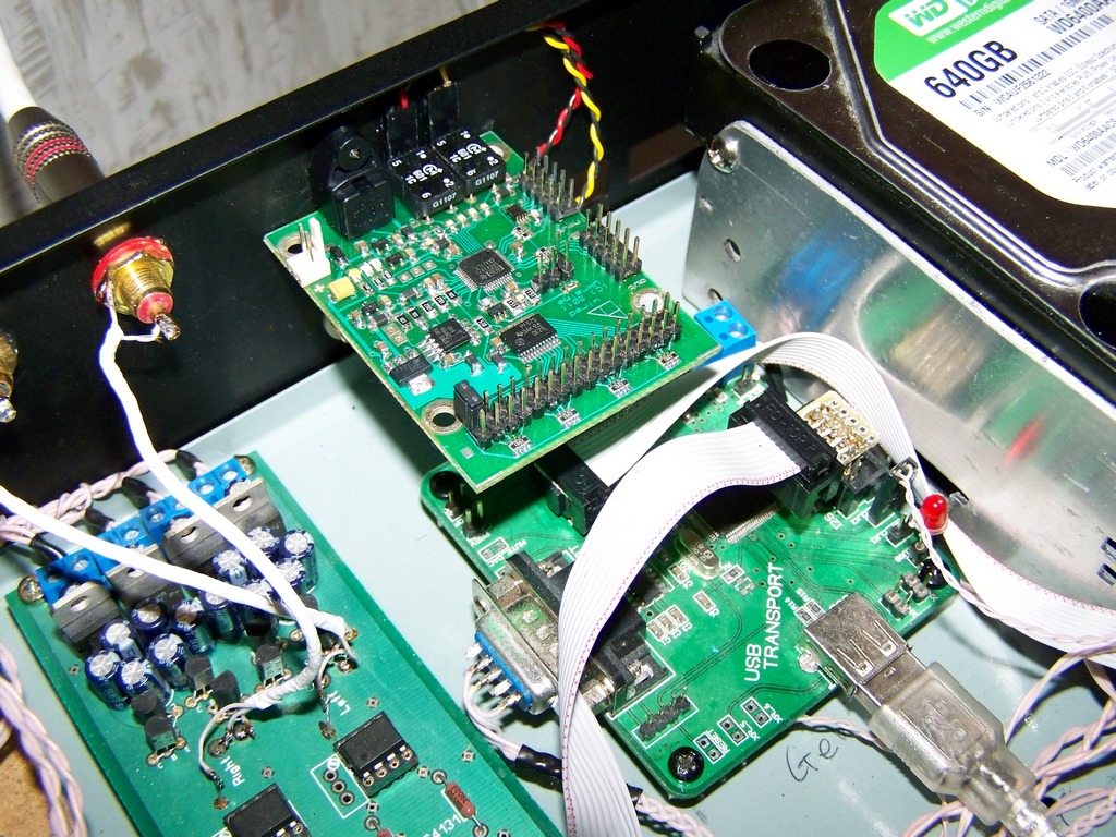

    Оживим ветку чуток. Спаял кит, на скорую руку сунул в корпус и подключил к Танго (на фото еще без шлейфов). Пришлось сколхозить переходник (на фото видно это безобразие, отмывать до сих пор лень), у Танго другая разводка IDC10. Сконфигурён пока под один генератор 16.ххх МГц - генераторы от OLZ приехали, но пока не дошли руки. SPDIF входы - под платой, подключены просто короткими витушками неэкранированными. Ну и "спинку" разъема питания я развернул внутрь платы, мне так более привычно.
    Чисто технически работает как Калашников - четко и надежно. Пробовал тест мобильником в разных режимах - синхронизация потока не сбивается, ни щелчков ни других артефактов нет. Толком оценить ресемплер увы не могу - напольники в состоянии разобранности и отделки, слухаю на резервный вариант (S30 из каморки с пылью). Ну и оптику не смотрел, кабеля нет (да и потребности пока тоже. Телек подключу).
    В общем, я в правильности свого выбора лишний раз убедился. Это касается как Танго (сенькс и Ку Алексею) так и Interstellar (Сенькс и Ку Анатолию). Вот уже и Пикардиан давно хочется поменять... эх... крызис.

    По умолчанию Re: SPDIF в кв. шину и обратно - Interstellar
    Пасибо! Рад что понравилось
    Надеюсь доволен девайсом не только тьі.
    was fällt, das soll man auch noch stossen

    Собрать-то собрал, но подключить руки не доходят. На плате БП не хватает линии питания. Пока запаиваю новый питальник.
  21. #100
    Завсегдатай Аватар для JazMan
    15.02.2011
    1,874
    так до тебя не один человек получил, и молчат чегото, я переживать уже начал
    Посылка уже доехала пару дней назад, но ПО почему-то не присылают уведомление..
    Там еще одна посылка так же "приехала", из за этого и ЦАП не могу запустить(
    Кстати, на плату входят сигналы 44.1/48 и режима ЦФ (от Фламенко) и выходят на ЦАП.
    Они заводятся на плату для опознавания режимов при работе с I2S?, чип ASRC сам не может их определять?
