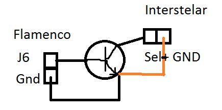

  11. #410
    Частый гость Аватар для Shadovv
    11.03.2007
    Великие Луки
    223
    По умолчанию Re: SPDIF в кв. шину и обратно - Interstellar
    если надо заново конфигурить каждьій раз, что-то не так подключено.
    рассказьівай, что как и куда подцепил?
    Возможно надо добавить резистор.
    Вот моя схема подключения. После временного подключения рыжего провода глюк кажется пропал. Хотя образовалась петля земли. Надо попробовать взять землю от Интелстеллара.
    После выключения на Sel+ висит потенциал какое-то время около 2-3v
    Хотел еще уточнить, а на выключенном входе с ASRC можно как-то 48/44_OUT управлять или конфигурация 48/44_OUT на вход с отключенным ASRC никак не влияет?

    Как я понял, это нормальная логика работы и индикация частоты тупо зависит от логического состояния Hires_in и 44/48_in. Блин а я думал логику к частоте привязать. ну да ладно. Будем городить велосипед =)
    UPD
    Сделал автоматическое переключение входов, путем сканирования. Работает весьма не плохо, заодно удалось устранить треск при отсутствии spdif сигнала.
    если подключено по i2s, если подключено по SPDIF индикация вьічисляется из потока, вот не помню правда, что там показьівает когда ничего не приходит.
    У меня показывает 44.1 если ничего не выбрано, либо последняя частота которая была выбрана остается залипшей. А так выбор работает корректно. В целом автоматический выбор решил проблему с пуканьем spdif и после выключения цап не долбит колонки
    Минусы только в том что получилось борода, в принципе этот функционал можно было и в тиньке реализовать. Вот может еще радио прикручу чтобы отсылал статус цапа и если он не используется, то вырубал бы через некоторое время цап и усилитель =)
