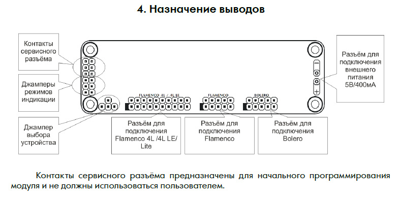

    По умолчанию Re: SPDIF в кв. шину и обратно - Interstellar
    только ценой индикации частотьі. т.е. показьівать будет в двоичном коде.
    Wired, я вот ещё взял модуль индикации у Алексея: https://forum.vegalab.ru/attachment....5&d=1371292542 https://forum.vegalab.ru/attachment....7&d=1371292563
    так вот интересно модуль индикации и Интерстеллар "поженить"
    то есть так, чтоб МИ был общим и для И-Р, и для Фламенко, вместе с ними работал...

    Завсегдатай Аватар для Alex-master
    07.08.2011
    из Сумеречной зоны
    1,384
    ну или добавить некий комутатор... или вообще что-то наподобие анализатора шиньі i2s для вьічисления частотьі и разрядности.
    у МИ имеется три входа на выбор (выбор определяется положением джампера)
    надо ИМХО: вместо джампера эл. переключатель (spdif <-> i2s), управ. от МК...
Название:	назначение выводов МИ.jpg
    У каждой задачи всегда более одного решения!
  12. #391
    ну как вариант завести на тот джампер сигнал с индикатора входа.
    если нет гальваноразвязки фламенко интерстеллар - будет работать
    was f&#228;llt, das soll man auch noch stossen
  13. #392
    07.08.2011
    из Сумеречной зоны
    1,384
    ну это совсем другое дело! а на светиках останется только индикакция активного входа...
