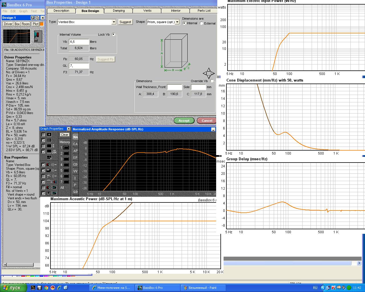

    Всем доброго времени суток.
    Итак, имеется в наличии:
    SB Acoustics SB15NRXC30-8 5"
    SEAS Prestige 27TDC (H1149)
    Этот форум я читаю уже довольно продолжительное время, и кое-какие теоретические знания уже поднакопил, а вот практического опыта не имею, это будут мои первые АС.
    Так как слушаю всё подряд и жанровых предпочтений не имею, то АС должны быть универсальны. Бас хочется чёткий и быстрый, панч тоже очень желателен. Позже планируется сабвуфер с ЭМОС.
    ТС параметры пляшут от измерения к измерению, сделал по 3 замера каждого динамика, данные усреднил
    резонанс получился ниже чем в датащите, да и Vas побольше. Видимо я с разминкой перестарался, сначала гонял синусом 50Гц примерно часов тридцать, а потом мял пальцами ЦШ.
    Чистый объём корпуса получается примерно 6,5л. настройка ФИ 50-55 Гц. а вот длинна фи 24-27 сантиметров, длинновато
    На даном этапе у меня пока только два вопроса
    1. Не напортачил ли я где нибудь?
    2. как лучше уложить порт ФИ в корпусе?
    Чем руководствовались, принимая такой объём?
    Трубу и загнуть можно, к примеру, для сантехнической использовать уголки .
    Какая версия у вашего БассБокса?
    Какая погрешность выставлена в настройках проги?
    Дело в том, что забив ваши значения добротностей и Vas прога показывает немного другой результат, - не такой радужный.
    Кроме того, вы почему-то не проставили значение добротности ФИ во втором случае в вашем аттаче. И не ясно, стоит ли галочка в окошке с изображением ФИ? Вы не привели графики максимальной акустической и максимальной электрической мощностей, по которым это сразу можно понять. Может поэтому у вас получился такой низкий срез? Обычно, именно поэтому.
    Последний раз редактировалось Иван 51; 06.09.2011 в 08:51.
    Ничем, как-то само плоучилось. Смотрел чтобы смещение за линейный ход не выходило, задержки и частота как можно ниже,
    Трубу и загнуть можно, к примеру, для сантехнической использовать уголки.
    мне понравился вот такой вариант, объём и частота настройки Фи снова неизвестны, может всё-таки удатся так ФИ уложить.
    Точно, поставил галочку, вбил QLv для второго динамика и результаты стали такими как у вас.
    Ещё немного повозился с лспкадом и юнибосом, наименее компромисный вариант - бокс 6,5л настройка ФИ 60 Гц. Лспкад показывает 72Гц по уровню -3Дб, а вот юнибокс при тех же данных 61ц по -3Дб, я опять какую-то кнопочку забыл нажать?

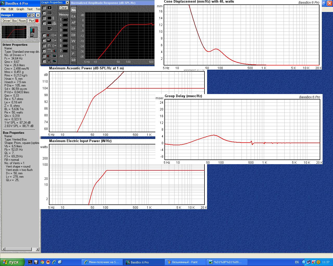

    Нет, нет, всё правильно. Вот расчёт в БассБоксе
    Как видите, результат один и тот же. Вообще, когда установил обновление 6.20 БассБокса, результаты стали почти один в один с LspCadом. С прежней версией такого не наблюдалось.
    Несколько раз проводил измерения импеданса и настройку ФИ, дабы сравнить расчёт и реальные результаты, - различия были минимальны. Иногда при снятии параметров T-S больше бывают. Надо только правильно научиться пользоваться прогой. Ну, конечно, есть и упрощения, есть и некоторые вещи, которые он просто не умеет делать. Ну, так ведь и удобный же очень софтик то.

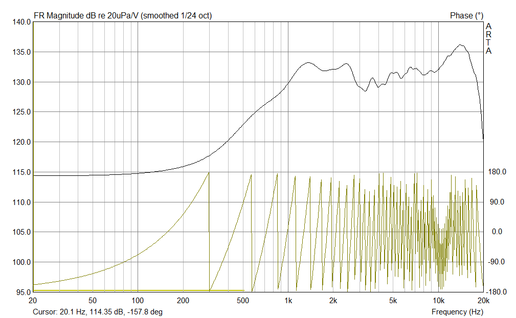

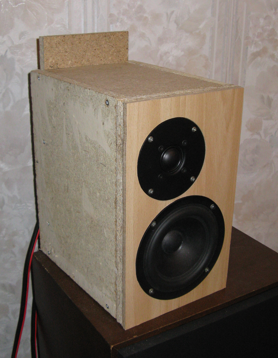

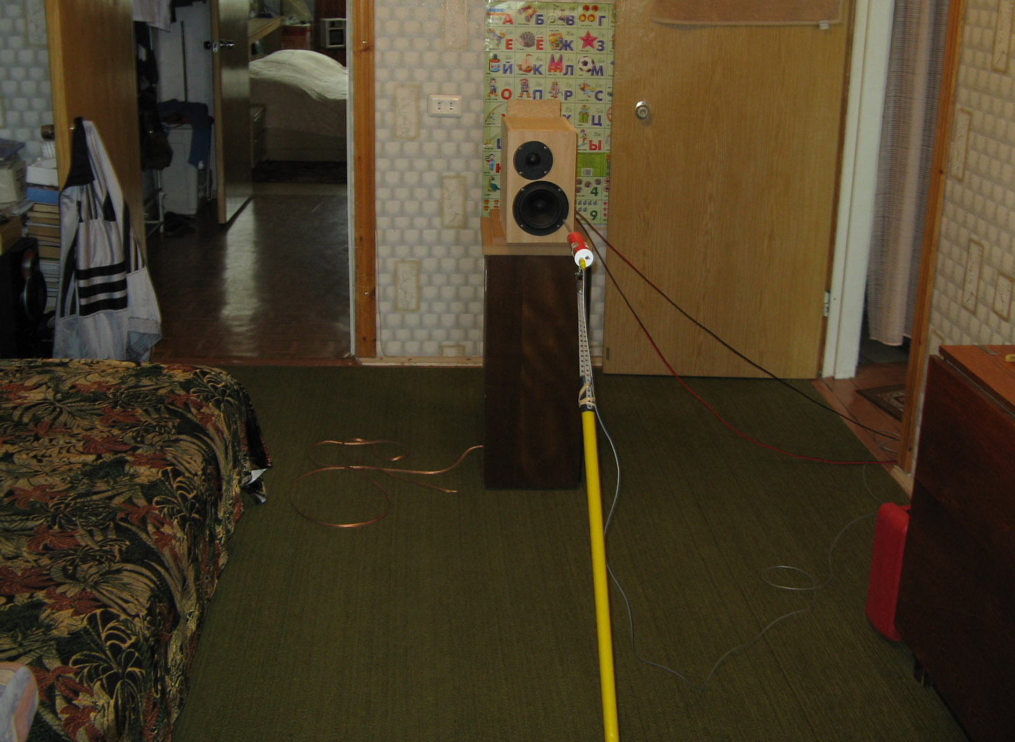

    Потихоньку продолжаю работу над проектом, сговнякал в саду тестовый короб
    нормальные корпуса будут потом, в них будут учтены все ошибки допущенные при построении макета, а пока буду возиться с ним.
    Длинна ФИ получилась примерно на треть короче расчётной.

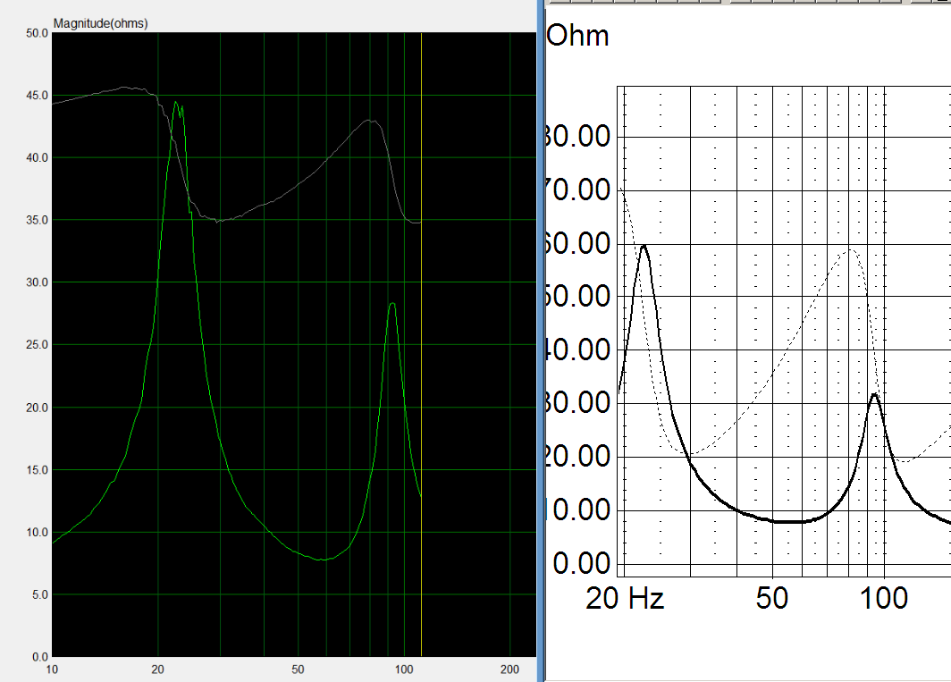

    Настройку по производил по импендансу, смотрел чтобы пики на измеренной ИЧХ совпадали по частоте с пиками на расчётной.

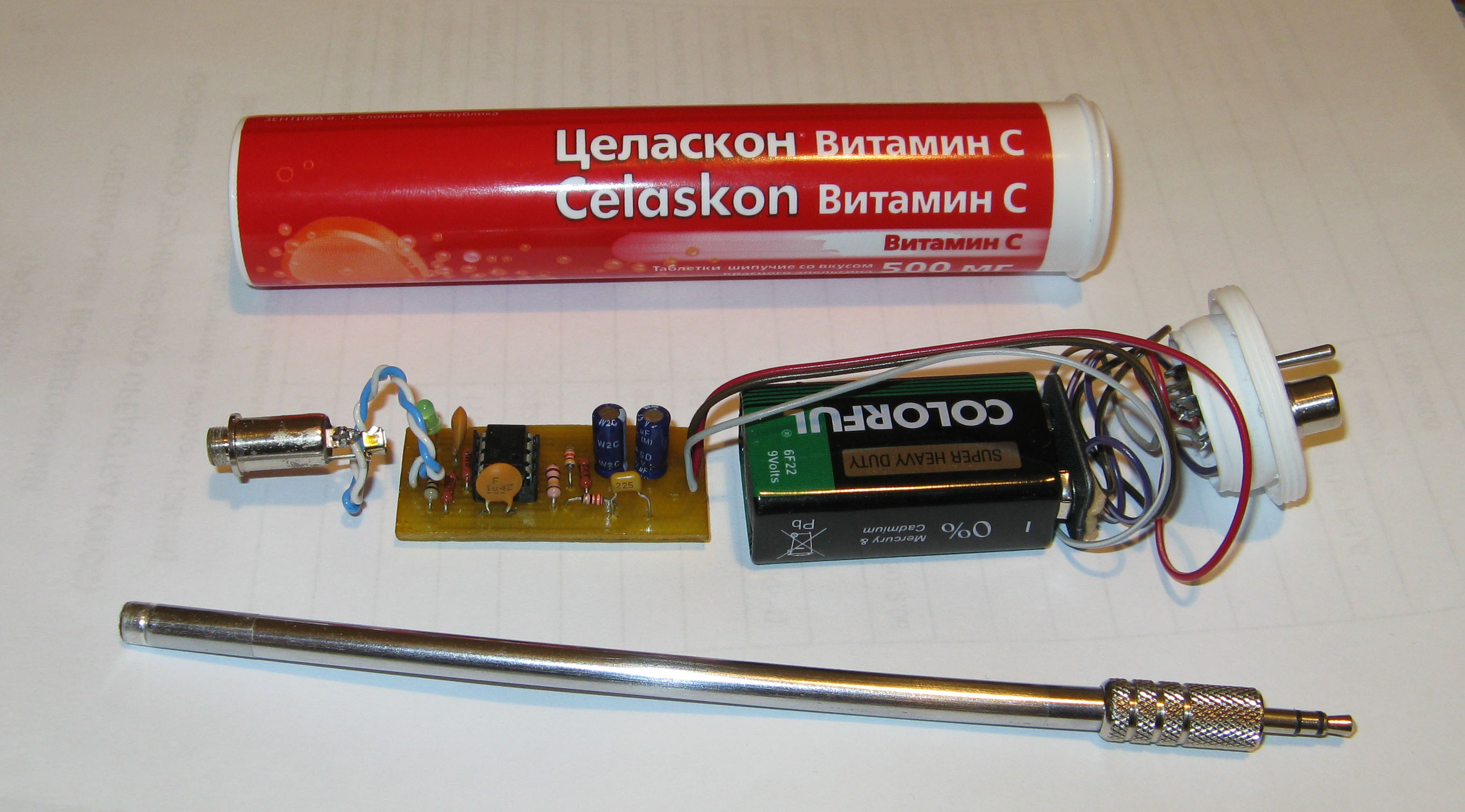

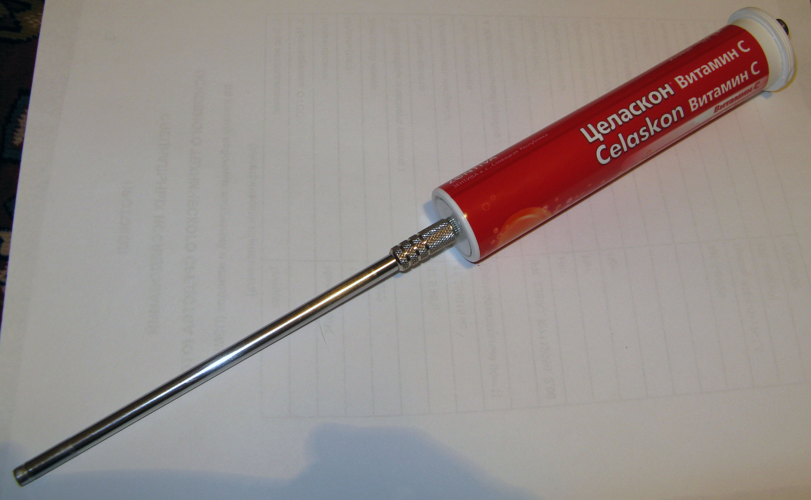

    Наконец то собрал миркрофон, случайно на глаза попалась баночка из под шипучих таблеток

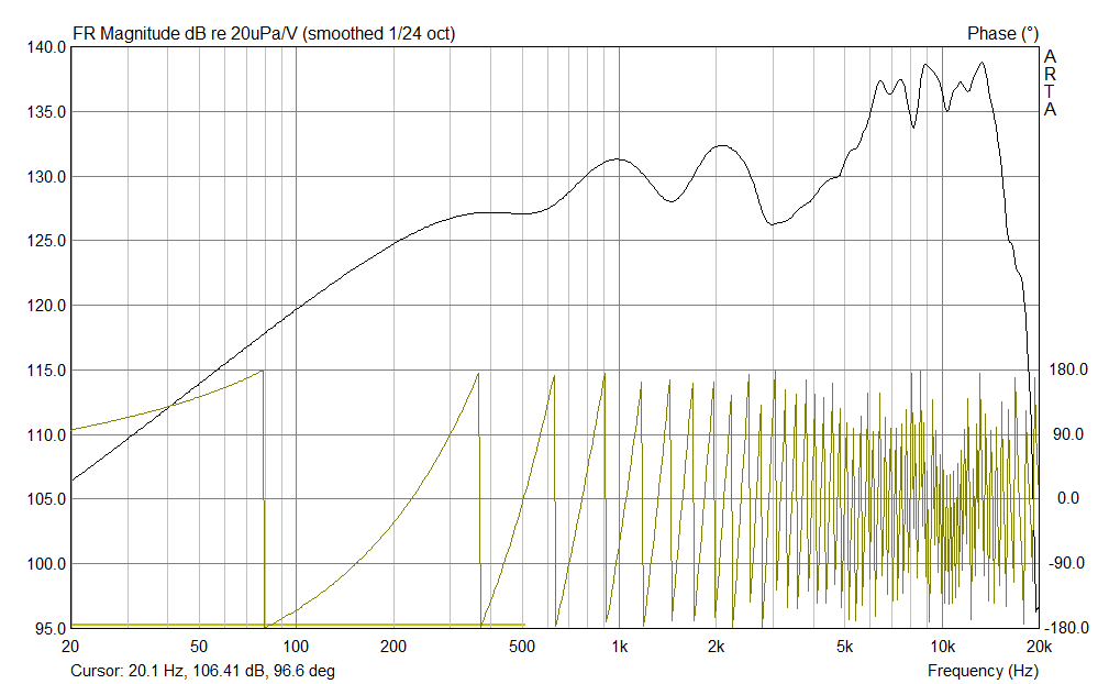

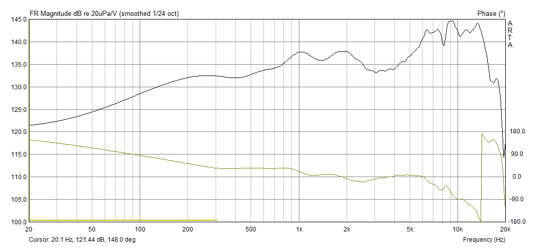

    Первые пробные измерения

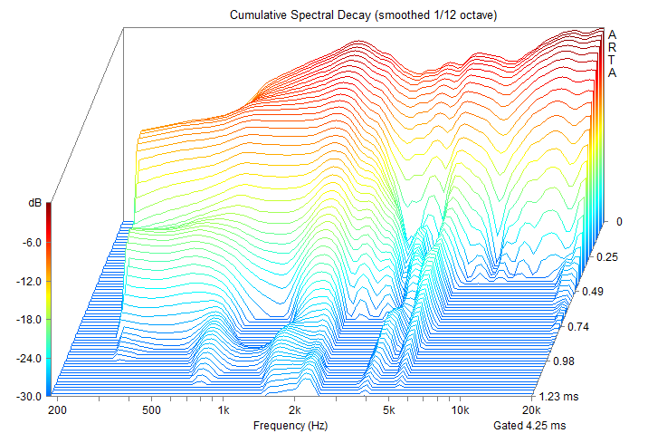

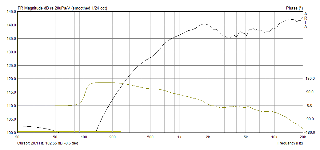

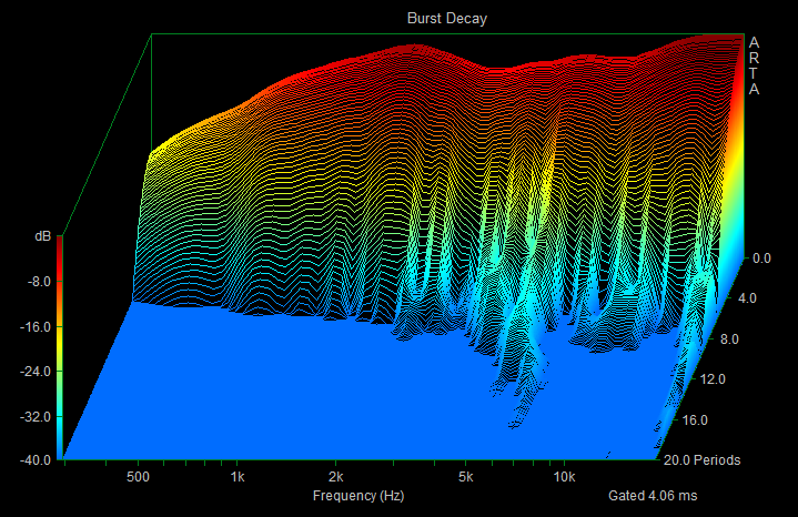

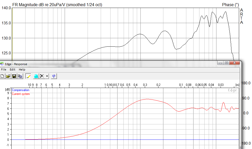

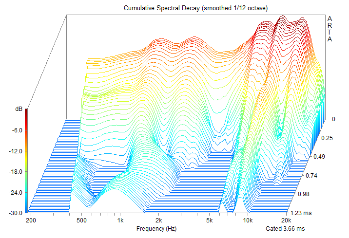

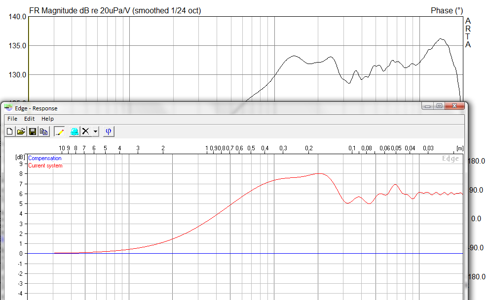

    АЧХ писчалки вроде похожа на правду, АЧХ мидбаса - не очень, а с фазой вообще полная хрень. Всё делал как написано в этой статье, видимо где -то снова накосячил. Это результаты одноканальных измерений, с двухканальными дела обстоят ещё хуже.

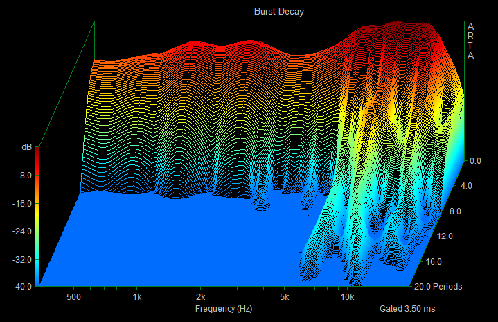

    и ещё пара картинок
Название:	11 копия.png
    сходство есть, ВЧ скорее всего задирает микрофон, его бы откалибровать, или хотя бы сравнить с каким-нибудь проверенным..
    Я вот как делаю:
    1. замерил
    2. жму Max, прога ставит курсор или маркер(не помню, неважно)) )
    3. правой кнопкой ставлю точно в это место
    4. левой немного левее перед импульсом произвольно ставлю
    5. жму Get
    6. ставлю правой по дальше от импульса, что бы окно было 4-6мс
    7. смотрю фазу
    Еще, скорее всего у микрофона подъем с 10к, что обычно бывает, но не уверен. 61-й у тебя?

    KAMIKAZE, завтра попробую такой вариант, сегодня уже поздно.
    Микрофон WM61-A, усилитель из этой статьи. Может у кого есть фаил компенсации для арты? и лекарство для неё?
    А насчёт АЧХ мидбаса можете что-нибудь сказать?
    А ты с какого расстояния измеряешь? Внеосевые, THD глянуть нужно и CSD, с метра.

    Произвёл повторные замеры, на этот раз использовал линейный вход звукавушки ASUS xonar D1.
    все измерения провел в соседней с компом комнате.
    мидбас
Название:	mb dual2.png
Название:	CS midbas.png
Название:	bd midbas.png
    пищик
Название:	tw dual2.png
    Шумы перед импульсами при двухканальных остались но результаты одноканальных и двухканальных измерений отличаются мало, наибольшие отличия на частотах выше 15КГц, ниже - графики идеинтичны, но определить точку начала импульса при двухканальных измерениях намного сложнее.
