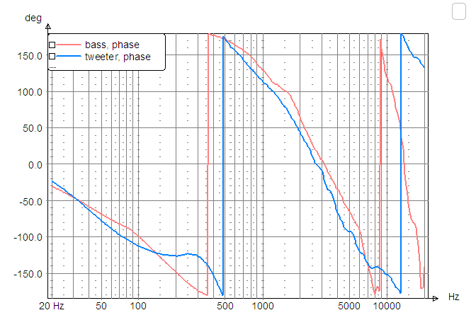

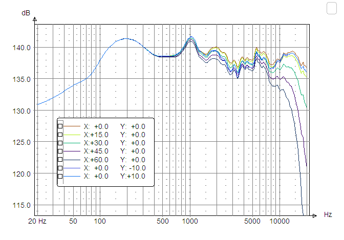

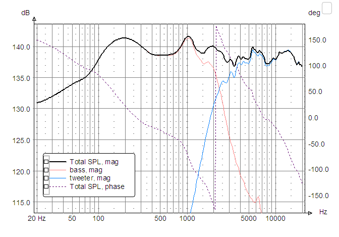

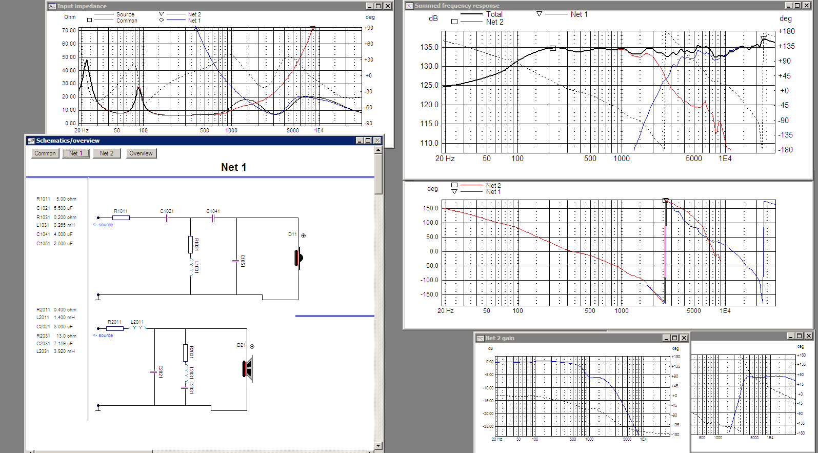

    Провёл очередные змеры, мидбас на своей оси и пищик на своей оси с расстояния 50см, а так же мидбас+пищик включенные в парралель без фильтров на оси пищика с расстояния 50см и 165см.
    В лспкаде вбил ачх+фазу мидабаса и пищика измеренные на своих осях, вбил dX dY у мидбаса, dZ подбирал таким, чтобы результаты симуляции АЧХ на оси пищика на расстоянии 50см и 165см совпадали с результатами замеров. dZ получилась 21мм
    И первая попытка засимулировать пассивный кросс, получилось что-то такое
    Сводил на расстояние 2м, частота раздела 2.6кГц. Второй порядок на мидбас + режектор на 940Гц давит неприятный горбик, 3 порядок на ВЧ. Частоту раздела пришлось выбрать пониже, чтобы как можно сильнее придавить пик на шести килогерцах у мидбаса.
    Вопрос к знатокам, не допустил ли я где-нибудь ошибок? может можно как нибудь пооптимальнее свети, чтобы кросс попроще был?

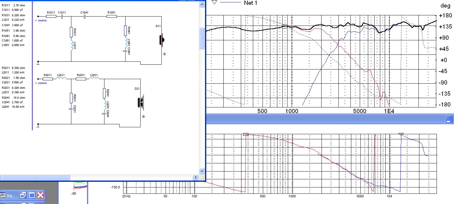

    flipper
    По умолчанию Re: Мини-полочник на SB Acoustics + Seas
    Файлы можешь выложить?

    Конечно
    flipper
    У меня только дурацкий 6.2 есть, скажи тогда еще dx dx мида

    dX 129мм, dY 20мм.
    flipper
    Мне кажется, оптимальный у тебя вышел вариант. Покрутил так и сяк, ничего лучше не придумал.
    Сделал лучшее подавление ломки басовика и фазу на разделе в линию, но путем усложнения.
    Это при условии, что 6.2 у меня не врет. Не верю я ему. Вечно не сходился с 5.25
    3й порядок на пищалке не фонтан, конечно, а что делать?
    На подъемчик на 1к, мне кажется, можно забить. Не стоит он режектора.
    Ошибок вроде нету. По оптимальнее свести можно, но кросс будет сложнее. Попробуйте активно сравнить разные версии, путем использования функции Emulate и подключая последовательно пищалки к правому каналу усилителя, а басовики к левому.

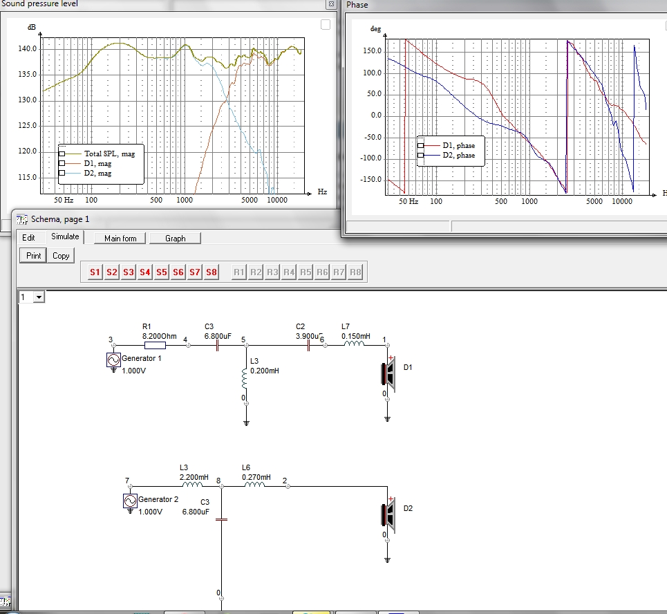

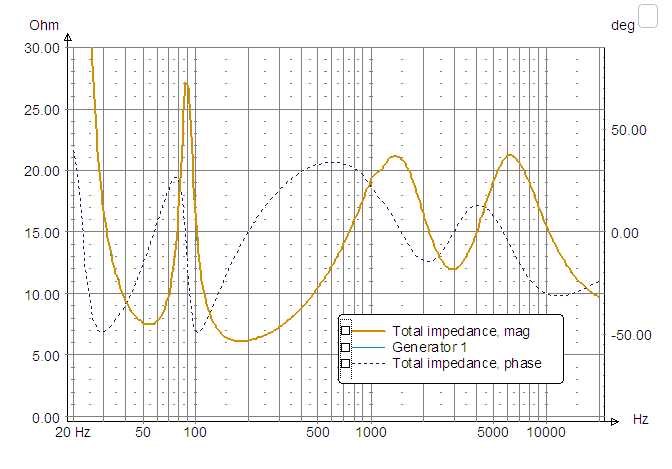

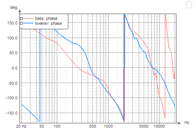

    Шестой кад с фильтром марлена кажет следующее:
    Щас попробуем, только мне кажется частота раздела низковата, я наоборот пытался повыше раздел сделать, как Н1149 будет себя чувствовать при низком разделе?
    раздел 2.4кгц, не так уж и низко

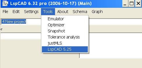

    mr-marlen, Я скачал 6.2, тоже по х64ю винду, но 5.25 у меня нет в нем
    4.2 скорее высоко, лучше 3, инче басовик на ломке очень будет гадить я думаю.
    mr-marlen, Я скачал 6.2, тоже по х64ю винду, но 5ю25 у меня нет в нем
    У меня сейчас стоит 6.32. Там где меню: File; Edit; Settings есть вкладка Tools. В ней спрятн 5.25.
    Я свой фильтр применял при параметрах введенных автором темы. Может у тебя параметры Driver отличаются или ты сводишь на другое расстояние. По импедансу все совпадает.
Название:	5.25 iz 6.JPG
    Меню то есть, када нет
    На фтп веги лежит 6.32.

    491
    У меня кад 6.2. Свожу на бесконечность.
