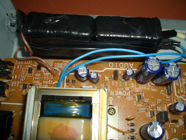

    А я со своим Technics SL-PG490 сделал вот енто (на картинках).
    Красным - МБГО 10мкФ х 2шт.
    Желтым - Зашунтировал пленкой 1мкФ (ее не видно - она со стороны дорожек.
    Зеленым - поменял электролиты 100мкФ на 1000мкФ + то, что с желтым.
    Так вот. Заметное улучшение получил от МБГО (стояли до ентого электролиты на 47мкФ6в). Больше копаться я не вижу смысла. Потом планирую запихнуть в свободное пространство УНЧ ватт эдак на 15х2 и поставить енто дело на кухню вместо "бумбокса". И купить наконец нормульный СД-плеер.
