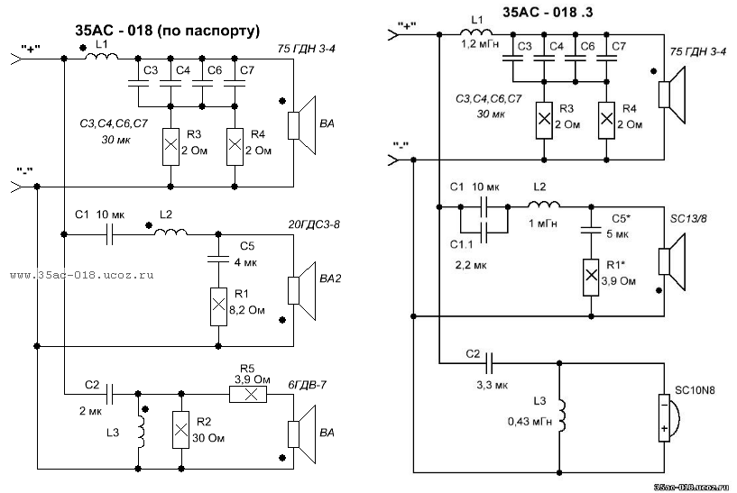

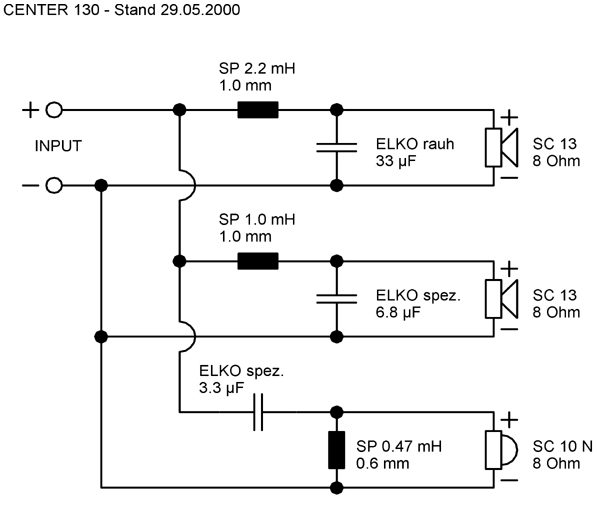

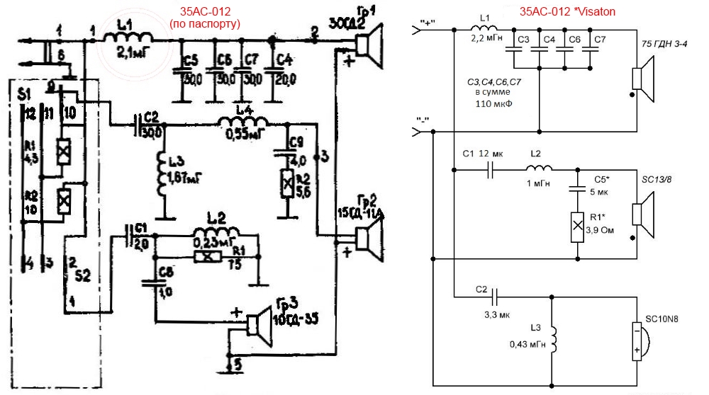

    По умолчанию Re: Опять мучаем S90
    Занялся известной переделкой 35АС: СЧ - Visaton SC 13/8, ВЧ - Visaton SC 10 N/8.
    Делал по примеру, изложенному на одном сайте.
    Но там переделывалась система 35АС-018, а у меня -012.
    Фильтры там изначально разные.
    Вариант переделки -018, который брал за пример - на первом рисунке, мой вариант - на втором. На третьем - фильтр Visaton CENTER 130 с использованием этих же динамиков.
    Собственно, что меня смущает и в чем вопрос:
    Фазировка НЧ и вообще всё звено фильтра НЧ в ас35-018 и -012 системах разные.
    Автор переделки предлагал звено НЧ не трогать. Я и не трогал. СЧ и ВЧ повторил. Получилось, что у меня все динамики подключены наоборот.
    Корректен ли мой фильтр? Если нет, что переделать?

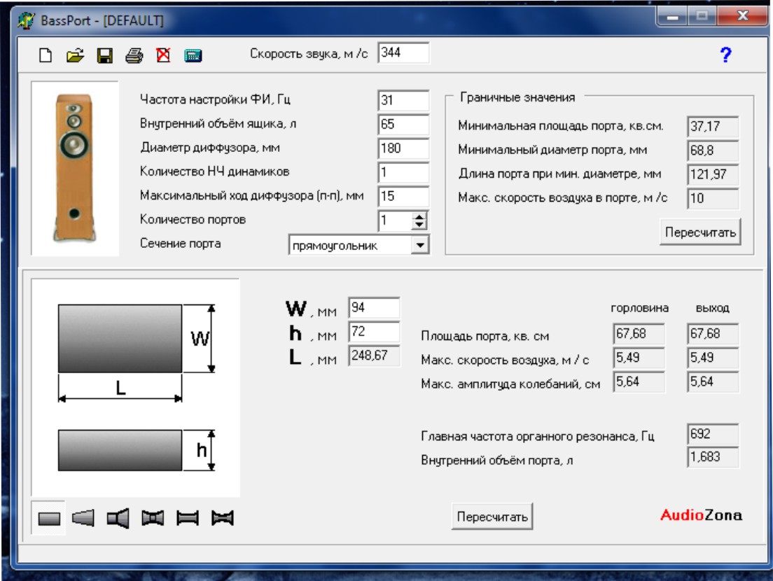

    Разъясните, я что то не так посчитал?
ID:	208387у меня колонки 35ас 212. Работаю с программой bassport, если записать мои параметры получается не соответствие длины фазоинвертора радной фазик 368мм, в проге 248. Как быть? Получается программа чо ли не правильна считает или я что то делаю неправильно?
    Второй раз спрашиваем, откуда параметры головы взяли??
  13. #892
    Диаметр диффузора измерил линейкой.
    31Гц откуда взялся?

    31Гц откуда взялся?
    31 Гц взял из документации колонок
    Вот именно. А нужно выкрутить динамики и померить их. Только потом отрезать трубу.
    Как нужно мерить параметры динамиков подскажите? Не разу не мерил, брал паспортные данные всегда. Думаете они сильно отличаются?
    Совпадают (и то не всегда) у дорогих скандинавских. А у этих, мягко говоря, может быть разброс в вашей паре на 30-50%
