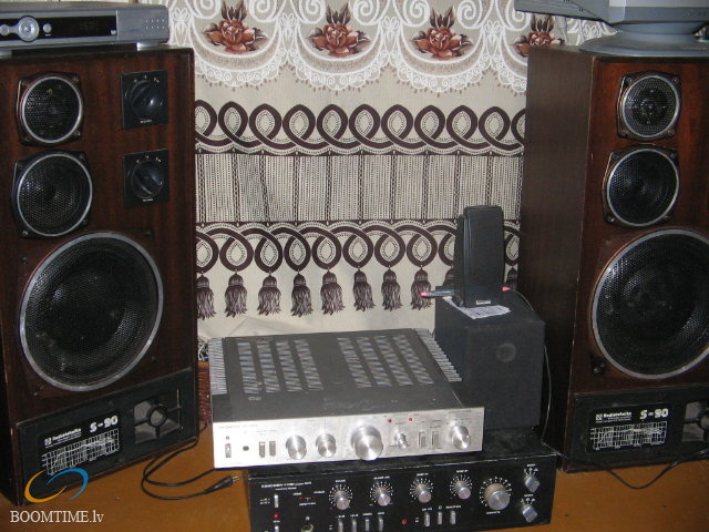

    зачем мешать технике работать -уменя радиотехника -с-90 отличные колонки не надо там нечево пределывать -все там хорошо работает

    да... судя по фото. с этими оконечниками уже крыша (а может и крышка) и переделка просто не нужна
    То что на фото - взывает, вопиит к переделке!

    то,что на фото-сграблено с какого то сайта
    если не знаешь что сказать,лучше промолчи
