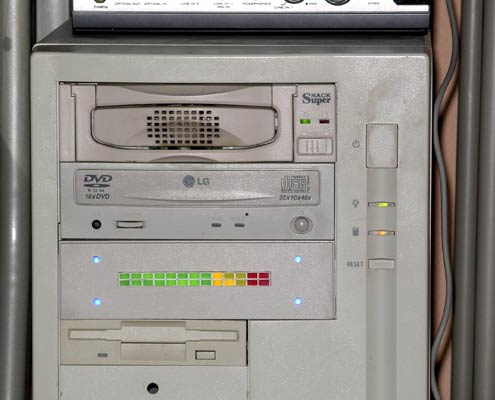

    1. Если говорить об октавных полосах, то их нужно 10 шт.
    2. Можно и 1/3 октавные, но это попсня - глазами их уже не замечаешь и не отличаешь друг от друга.
    3. А какова цель? Просто чтобы красиво было?
    4. А аппаратно, что никто не хочет? Это довольно просто - микросхем навалом, светодиодов - тоже.
    Я вот сделал просто логарифмический индикатор выходной мощности. Дык никто не хвалит , а некоторые вообще не замечают . Вот фото (это вспышка сильная, на самом деле он яркий):
