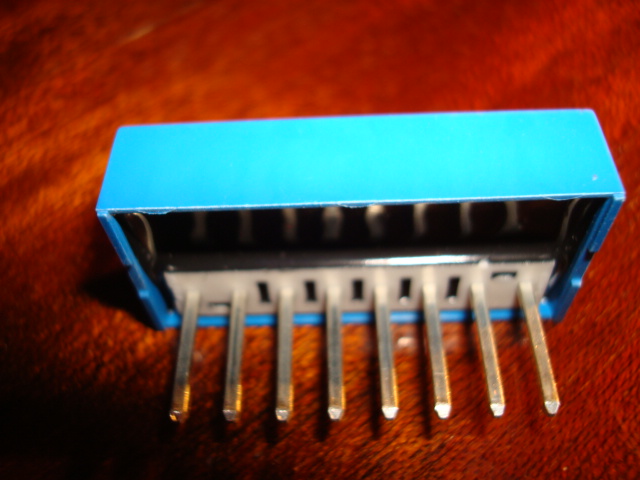

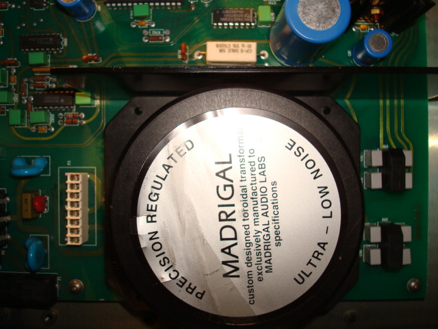

    Добрый вечер.Кто нибудь сталкивался с такой проблемой.В ЦАПе регулируемый трансворматор,перед ним стоит вставка на 120 вольт.Вставку я вынул,а что дальше понятия не имею.Такую вставку на 230 вольт не найти.Как быть,как переделать? Или вставить её обратно и запитать от понижающего транса.В общем не знаю что и делать,и ещё не запомнил как стояла эта вставка.

    Нужно прозвонить вставку, какие контакты звонятся между собой.
    И хорошо бы подробные фотографии области разъём220 - разъём вставки - транс
    с обеих сторон печатной платы..

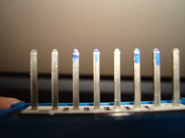

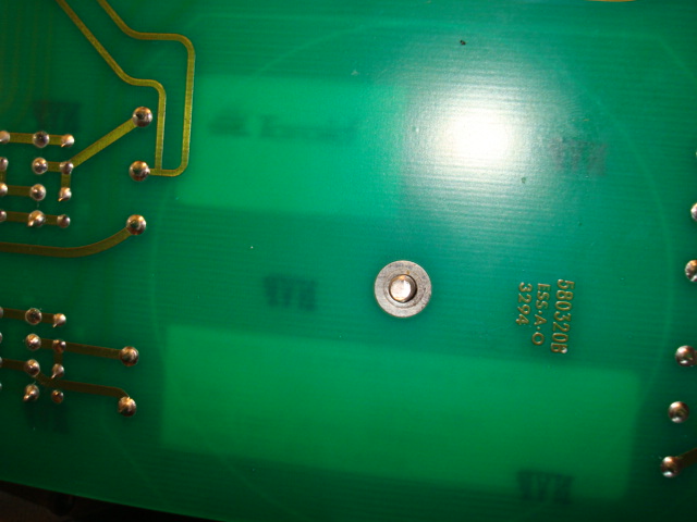

ID:	133052Вот ещё фото Синим на вставке помечены замкнутые концы.
ID:	133057   Нажмите на изображение для увеличения.
ID:	133058   Нажмите на изображение для увеличения.
    Можно вычислить вставку, конечно. Рекомендовал бы тогда, попробовать, включать транс на максимальное количество первичных витков, т.е. положение "230-250 VAC" (если у вас в розетке не пониженное напряжение). Вычислять, наверное, нужно начинать со стороны трансформатора, это будут крайние отводы первичной обмотки, соответственно, максимальное сопротивление между выводами. От нужных отводов на трансформаторе, дойти, по печатным дорожкам, до этого разъема на плате (под перемычку).
    Но, если применить понижающий трансформатор, появится преимущество - фильтрация им ВЧ-мусора из сети. Возможно, я бы такой вариант, и предпочел.

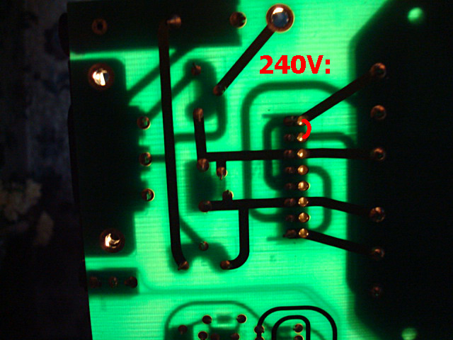

    Посмотрев на ваши мытарства здесь и на саундексе, решился взяться вам помочь (особенно прочитав, что ни одна мастерская у вас в Самаре за это не взялась)
    Как я уже писал, мне удалось выяснить, что в таких мадригаловских трансах входные обмотки расположены так:
    0_20_120 ; 0_100_120 (или наоборот задом наперед, в этом и загвоздка, что изначально, не отпаивая и не замеряя транс, мы не знаем как у вас)
    Взяв в руки карандаш и потратив час времени, прорисовал все возможные варианты.
    Еще час ушел на сверение с рисунками и рисование в фотошопе
    Итог:
    у вас изначально было на 120V так:
    На 220V нужно эту вашу синюю колодку изъять (оставьте ее себе на память), и между двумя центральными контактами поставить проволочную перемычку:
    Удобней прямо с верхней стороны платы.
    Если у вас в сети ближе к 240V, то нужно поставить одну перемычку так:
    В своих рассчетах уверен на 99%, если вы сомневаетесь в оставшемся 1 проценте, то можете вместо перемычки всунуть ножки предохранителя на 250mA (они бывают выводные)
    Успехов!
