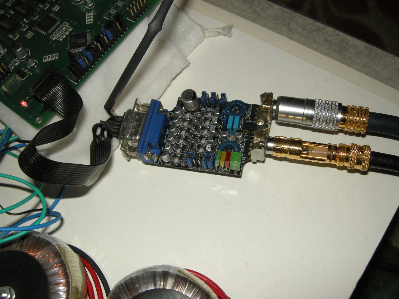

    Синхронный конвертер S/PDIF - I2S. Предназначен для передачи звукового потока из компьютера во внешний ЦАП с побитовой точностью.
    Конвертер, позволяет избавиться от основного недостатка передачи звука из компьютера во внешний ЦАП по цифровому интерфейсу S/PDIF - востановленного мастерклока.
    Для начала немного теории. Вкратце и в общих чертах.
    Как известно, наилучшие результаты при проектировании ЦАП можно получить при использовании высококачественного, с низким уровнем фазового шума (джиттера) генератора(ов) тактового сигнала. При этом сам генератор должен находиться как можно ближе либо к собственно ИМС ЦАП (для дельта-сигма преобразователей - AD1955, AD1853, SM5865) либо к регистру предискретизации (для ЦАП паралельного преобразования AD1862, PCM63). Более подробно об этом (и не только) есть в ветке про цапостроение.
    Сигнал мастерклока, полученный путем восстановления из S/PDIF обладает уровнем джиттера, на порядок превышающий таковой у высококачественных генераторов. Поэтому тактировать им внешний высококачественный ЦАП не представляется оптимальным решением.
    Однако, в том случае, если ЦАП тактируется от собственного высококачественного генератора возникает другая проблема - частоты генераторов в ЦАП и в звуковой карте хоть незначительно, но всё-же отличаются. Это диктует необходимость применения ASRC (асинхронного ресемплера) для согласования. ASRC-процесс по определению не может обеспечить побитовую точность прередачи.
    Синхронный конвертер позволяет организовать так называемую "петлю обратной синхронизации" по S/PDIF. Дело в том, что большинство высококачественных звуковых карт имеют интересную особенность - возможность синхронизации потока передаваемых данных по S/PDIF с частотой принимаемых данных. Иными словами, если в таком режиме подать на вход звуковой карты S/PDIF - сигнал, сформированный на основании частоты мастерклока внешнего ЦАП, то S/PDIF - сигнал на выходе будет синхронен уже не частоте внутреннего генератора аудиокарты, а частоте мастерклока ЦАП. Это позволяет избавиться от необходимости ASRC.
    На основании вышесказанного было разработано устройство, схема и фотографии которого приведены ниже. Устойство было повторено тиражом более сотни экземпляров и показало отличные результаты при раболе с ЦАП Lynx различных моделей, Цап Overture от Nazar, 6V2 и 6V3 от SergioT.
    Единственным минусом этого решения является необходимость применения звуковой карты достаточно высокого уровня. В старой теме был достаточно большой список аудиокарт, совместимых с данным устройством. К сожалению он безвозвратно потерян вместе с остальной информацией из самоудалившейся из толкучки темы. Гарантированно E-MU 0404 USB, E-MU 0404 PCI и выше, M-Audio Audiophile 192, ESI JULI@, Terratec Aureon Space 7.1 и Terratec Aureon 5.1 PCI, RME HDSP, Audiotrak Prodigy 7.1 HiFi, Echo MiaMIDI.
    Гарантированно нет функции синхронизации по S/PDIF в "игровых" картах: Creative (все модели, включая X-FI), Asus Xsonar.
    Надеюсь, что форумчане, эксплуатирующие этот конверетер с другими аудиокартами дополнят список.
    Устройство изготовливалось в двух модификациях:
    1. С проводным интерфейсом S/PDIF - двумя RCA-разъёмами .
    2. С двумя оптическии интерфейсами Toslink плюс проводной через 3.5 mm MiniJack.
    Конструкция устройства видна на фото ниже. Печатная плата четырёхслойная с металлизацией. В первых версиях платы контактные площадки были лужёные, последние - с иммерсионным золотом.
    Для обеспечения гальванической развязки между звуковой картой и ЦАП при использовании проводного интерфейса были использованы развязывающие трансформаторы. Конвертер имеет два выхода шины I2S - в TTL-уровнях и по дифференциальному интерфесу RS-485.
    Для конфигурирования режимов работы предусмотрены две колодки с джамперами. Назначение джамперов указано на схеме. "Closed" - джампер установлен. "Open" - джампер снят. Переключение входов RCA-Toslink - 3-pin джампер JP11. Toslink - джампер установлен ближе к светодиодам, RCA или MiniJack - ближе к нижнему краю платы.
    Поддерживаемые частоты дискретизации Fc: 44.1КГц, 48КГц, 88.2КГц, 96КГц.
    Поддерживаемые частота мастерклока: 128Fc, 256Fc, 384Fc, 512Fc
    Поддерживаемые режимы работы шины I2S: 16RJ, 24RJ, 24LJ, 24I2S
    Конвертер и ЦАП должны быть сконфигурированы на одинаковые режимы работы. Аудиокарта должна быть настроена на режим синхронизаци по S/PDIF-входу.
    Питание - 8-12 вольт 0,5A, допустимо нестабилизированное. Оптимально +9 вольт.

    Хотелось бы задать вопрос: как это устройство должно быть удалено от основной платы ЦАПа (особенно от выхлопа), желательно ли его размещать за экраном или в экранированном корпусе, т.е. является ли оно, в какой-то мере, источником помех?
    06.09.2004
    3,248
    По умолчанию Re: Синхронный конвертер S/PDIF-I2S (основная информация)
    Присоединюсь, пожалуй, к вопросу.
    Плюс интересен еще такой момент. Судя по разъёмам, подразумевается, что конвертер будет смонтирован на задней стенке, но тогда, скажем так, при "классическом" размещении платы ЦАП, его вход I2S получается у передней панели. Длина от конвертера до ЦАПы, получается приличная, а линия, как я понимаю, довольно капризная..
    Имеет ли смысл подтянуть конвертер непосредственно ко входу ЦАПы, а с задней панели, через весь корпус протянуть два экранированных коаксиала для S/PDIF in/out?

    при "классическом" размещении платы ЦАП,его вход I2S получается у передней панели
    Михаил, уже пора переходить с классики на джаз - фронтальные разъёмы Тогда всё как раз удачно получается. Если, конечно, и в усилителе тоже фронтальные разъёмы, что тоже является естественным решением (тогда как в "классике" - всё через сам знаешь что). На мой, разумеется, вкус.
    Именно так у меня и сделано. По сравнению с 5 м коаксиалов комп-ЦАП внутренние провода много не добавят
    мифолог Аватар для anli
    06.11.2004
    4,807
    А почему так не сделать? - смотрим на ЦАП сверху. Плата ЦАПа - вдоль дальней стенки. Слева от неё - конвертер, там же на попке корпуса вход. Справа от ЦАПа - там, где выхлоп - аналоговый выход. Перед ЦАПом - БП. Торы - слева.
    06.09.2004
    3,248
    Ок спасибо.
    Андрей, если я правильно тебя понял, то похожий вариант я рассматривал (вар N3) вот в этой веточке https://forum.vegalab.ru/showthread....-корпусе-ЦАП-а
    06.11.2004
    4,807
    Андрей, если я правильно тебя понял, то похожий вариант я рассматривал (вар N3) вот в этой веточке https://forum.vegalab.ru/showthre...-корпусе-ЦАП-а
    Ага, похоже. Только красный прямоугольник лишний. И без него ЦАП с выхлопом ещё ближе к задней стенке.
