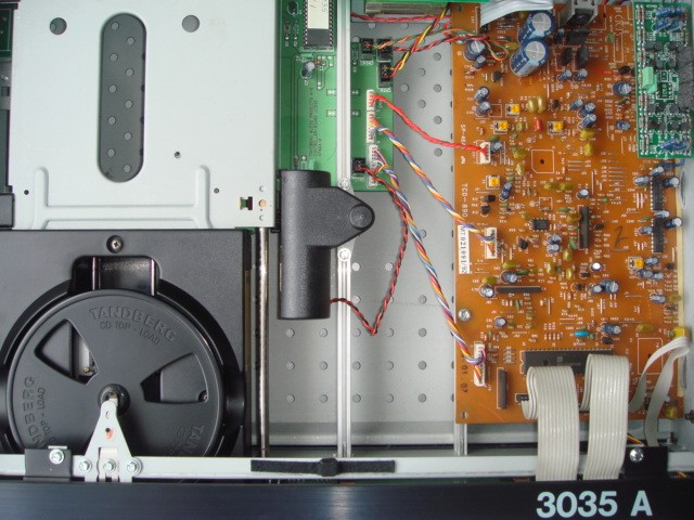

    Если это был СД проигрыватель "Tandberg-3015А" так это еще то "барахло"...
    Это был Тандберг 3035А

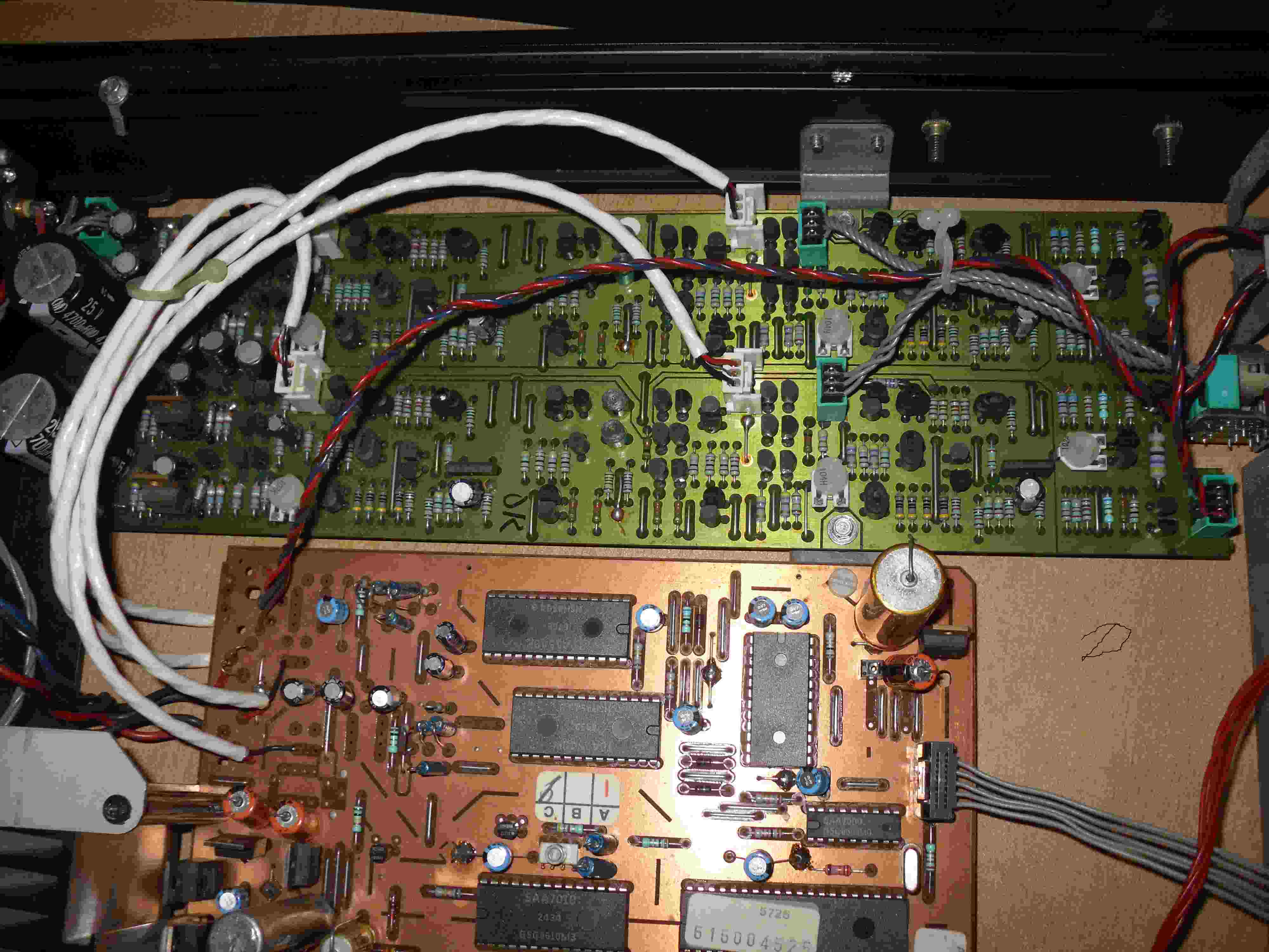

    Сравнивать не стоит если Цап звучит хуже этого(То надо менять и ЦАП и заодно и сд плеер хотя бы на 3015А ..на первом фото "потроха" 3035А,на втором мое фото 3015А)
    ЦАП звучит не хуже CD плеера, а в чем то даже лучше. Например, с данного ЦАПа звук более прозрачный, а с плеера более мутный. Я же написал конкретно. что ЦАП звучит чуть хуже при подключении его к компьютеру по сравнению с тем, как он звучит при подключении к CD транспорту по I2S.
