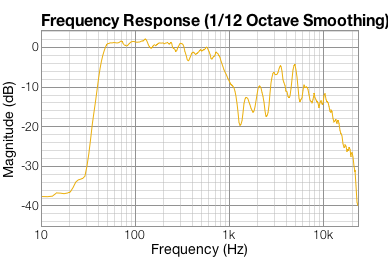

    Слушал - нравилось - но не долго...
    промерял у басовичка

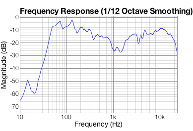

    промерял у пищалки
Название:	Screen Shot 2011-08-30 at 8.29.47 AM.png

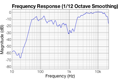

    Отгородил яшик подушками с одеялом - промерял в пол-метре

    Понял почему разонравилось
    Посоветуйте что-нить!

    для того, чтобы эти графики что нибудь значили, при измерении НЧ надо заменить ВЧ на эквивалент и наоборот. мерять с одинакового расстояния, что на порядок меньше линейных размеров окружающего энвайропмента, включая порт и азимута. ну и в фазе сложить. а что там может не нравится? нормальные такие себе колонки.....
    Юрий
    По умолчанию Re: M1Active MKII доработка
    Вблизи мониторы нельзя мерять будет ерунда типа того что у вас получилось
    с уважением Александр

    Подцепил эквалайзер 30полос - настроил по звуку на слух по джазу, yello, генератору шума - совсем другое дело
    Надо подстроечники впаять и двигать фильтры.
    Появилась конкретика. Перкашн вылез стал суше, дар стрейтс (деньги - ни что) малый появился.
    Динамики хорошие но в целом звук алесис сделал "одомашненный" quested 208 уничтожает алесис но у квестеда внизу черте что....
    Завтра с работы "мохнатые панели" принесу еще промерю - интересно что можно вытянуть из колонок....
