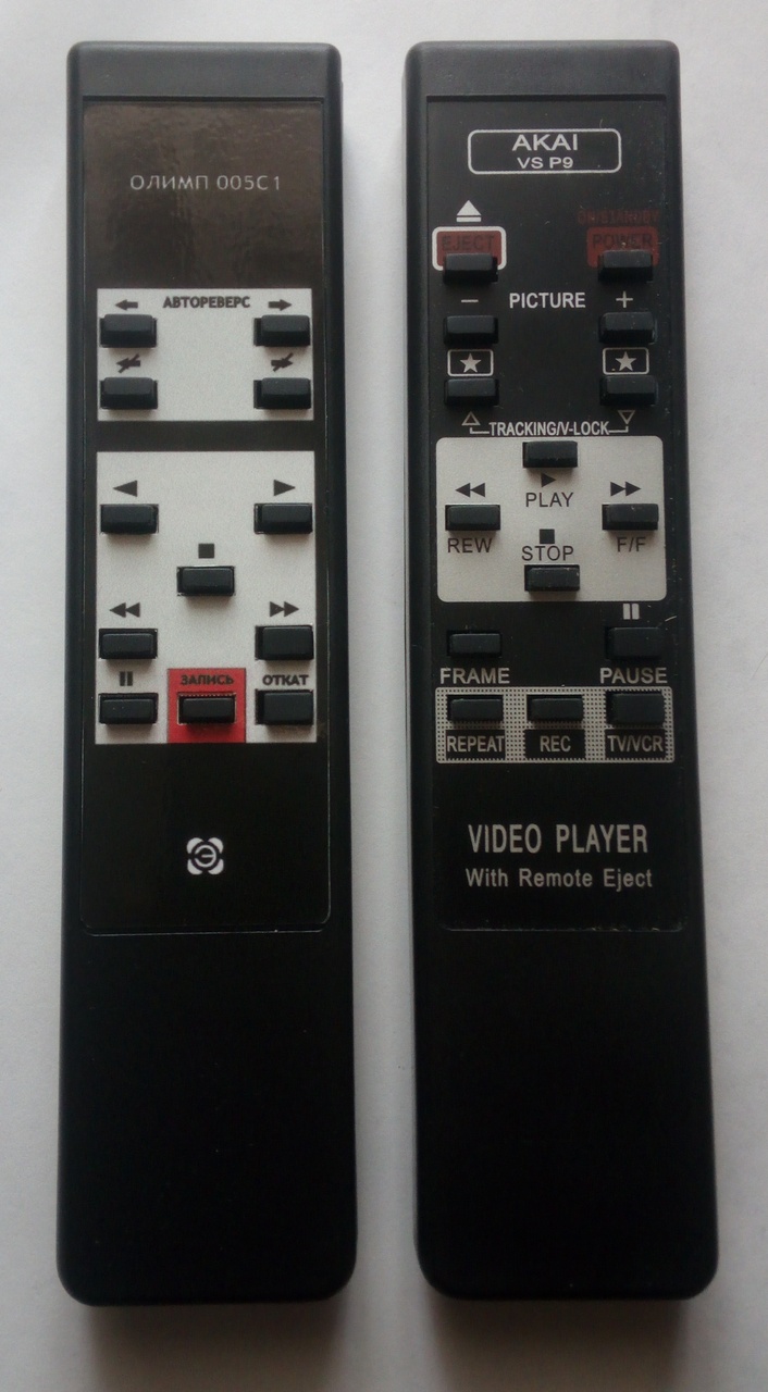

    плата и пульт?
    Вот, 12 команд , правда плата сделана для катушечника, но это решается доп. переходной платкой с 10-ю резисторами. Пульт к примеру такой, можно вообще любой подходящий, только с NEC протоколом.Нажмите на изображение для увеличения.

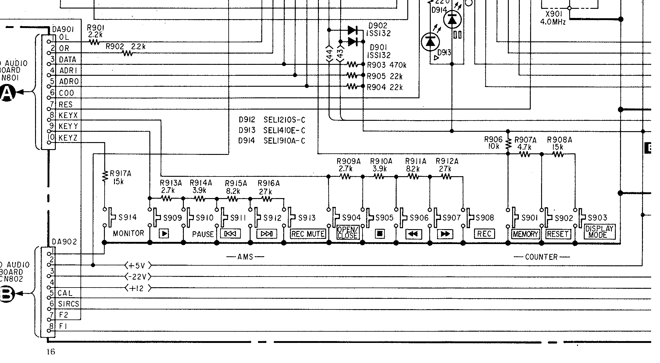

    Это о чем речь?
    Всё верно, что бы не тянуть 14 проводов надо собрать матрицу для KEY - X,Y,ZНажмите на изображение для увеличения.

    ---------- Сообщение добавлено 13:47 ---------- Предыдущее сообщение было 13:43 ----------
    Кнопок RESET и MEMORY управления счетчиком нет только.
    Пульт привязывается к ДУ , кнопки назначаются, вопрос только в наклейке правильного содержания.
    ---------- Сообщение добавлено 14:04 ---------- Предыдущее сообщение было 13:47 ----------
    Полагаю управление с пульта, гашением дисплея, а так же Open/Close не нужно( всё равно к ней переться за кассетой), а вот Memory & Reset, как раз 12 команд (по схеме)

  10. #1969
    Завсегдатай Аватар для nvv957
    17.03.2008
    1,472
    По умолчанию Re: Кассетные магнитофоны SONY
    не хотелось бы связываться
    как то попробовал сие изощрение в кореле, и заказывал печать, получилось, не фирма но выглядело достойно. Главное так как надо для пользователя. Справа реципиент - Нажмите на изображение для увеличения.

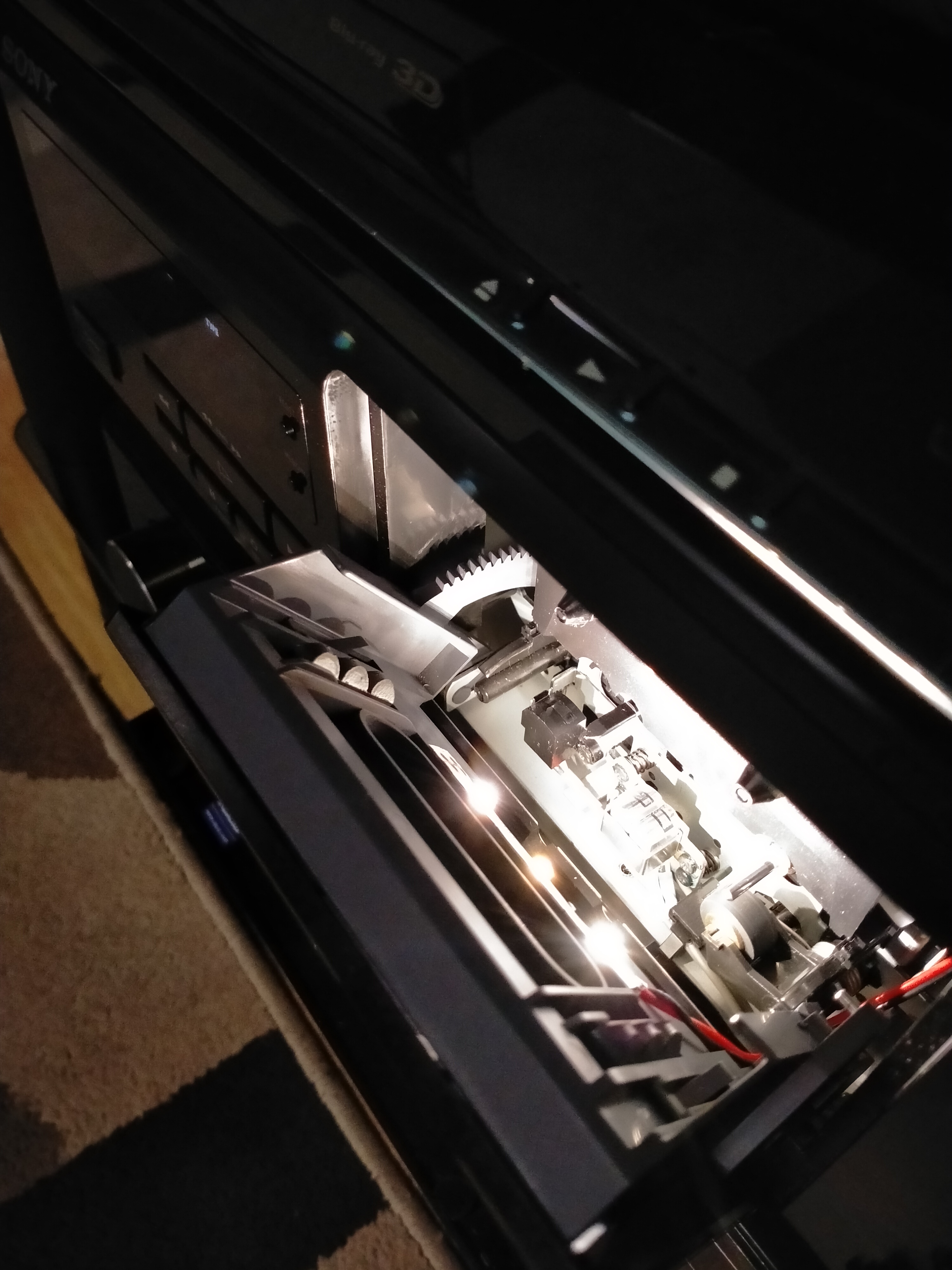

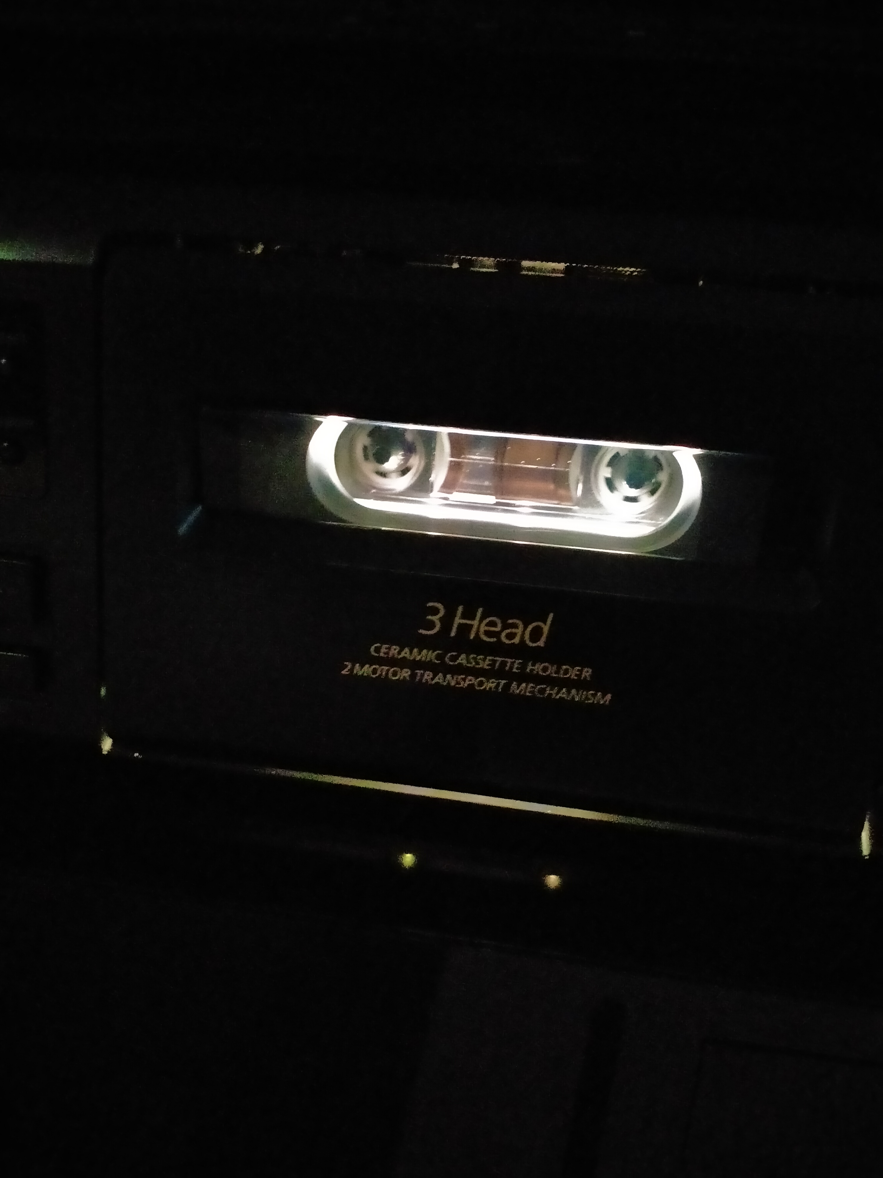

    Подсветку сделал - на плате есть указатель ( подпись ) где 12 v и земля рядом _ подпаял проводок к контактам диодной ленты и фсё , заняло времени 15 минут _ дольше ответов искал на форумах..Нажмите на изображение для увеличения.
