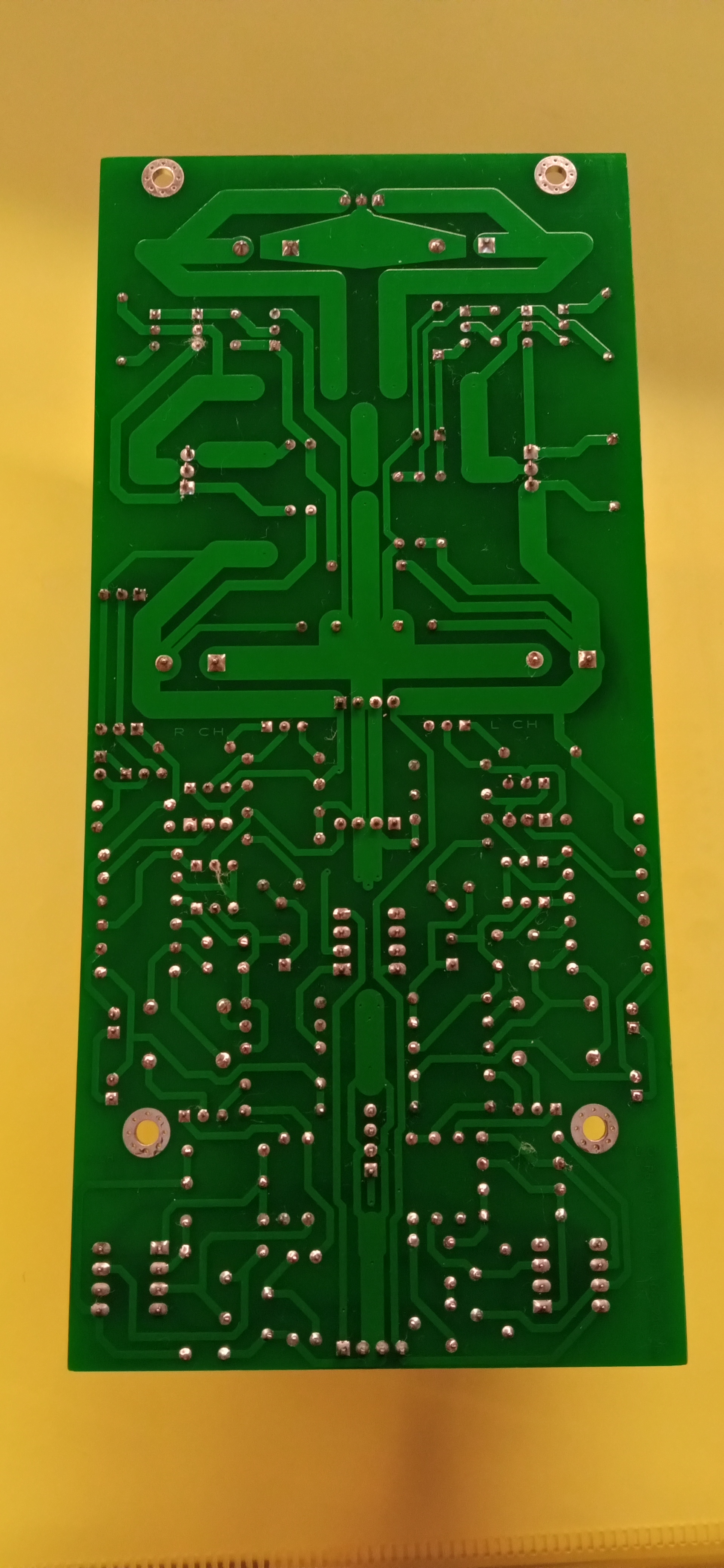

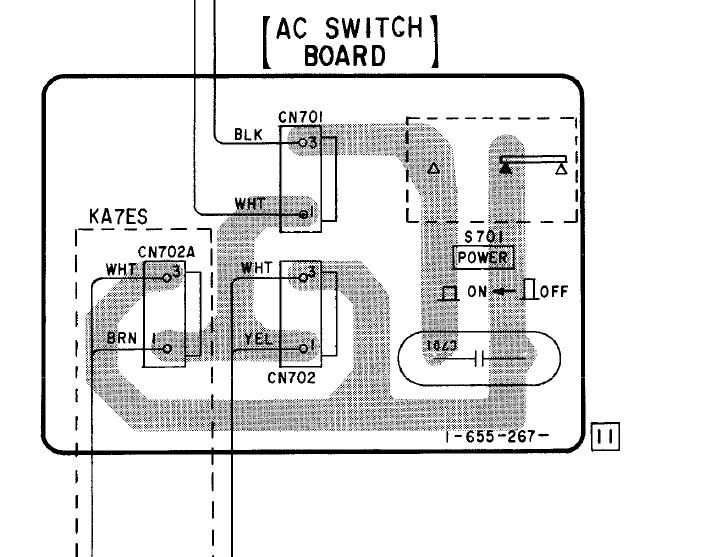

    Как бы вам тысячу плюсов отсыпать в карму? )) А более подробно можете рассказать, если не жалко времени? По возможности ткните место на самой плате, если если можно. На принципиальной схеме или где-нибудь еще в СМ можно эту перемычку найти? Я просто в радиоэлектронике не очень, только очень базовые вещи могу.
    Все на этой платке делается, две обмотки там реально есть их надо распаралелить и включить последовательно, и не в противофазе, это важно !!
    ---------- Сообщение добавлено 11:45 ---------- Предыдущее сообщение было 11:40 ----------
    Разберетесь или вам пошагово ?
    ---------- Сообщение добавлено 11:47 ---------- Предыдущее сообщение было 11:45 ----------
    Тут вообще есть возможность все сделать по феншую, развести по новому эту плату, добавить вывод на переключатель 100/200 вольт, будет красиво.
    ---------- Сообщение добавлено 13:08 ---------- Предыдущее сообщение было 11:47 ----------
    дорожки на платке после доработки должны выглядеть так

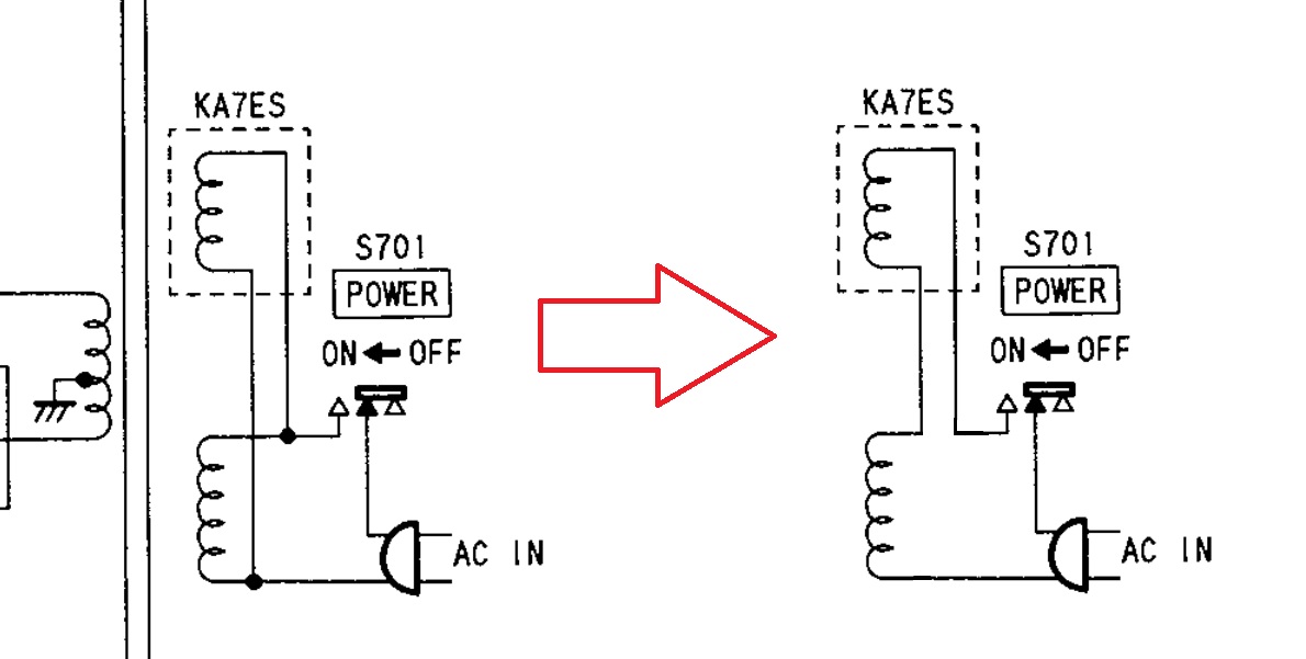

    По умолчанию Re: Кассетные магнитофоны SONY
    Мне бы конечно пошагово, но кое-что я уже посмотрел. Это же придеться брать новую платку где-нибудь в ЧипДипе и травить на ней вот эти дорожки? Чтобы в итоге получилась вот такая вот схема:
    Я не знаю, правильно ли я нарисовал соединение обмоток трансформатора, но смысл наверное передал верно?
    Я честно говоря, никогда не делал сам плат. Но посмотрел несколько видео - вроде бы ничего сложного. Единственное, что мне не понравилось - это то, что во всех видео дорожки в финале лудят оловом. Понятно, что это будет внутри деки и никому не видно. Но все равно Я ТО буду знать что там внутри такой колхоз - да, я знаю что это перебор и слишком абсолютный перфекционизм. Но дека все-таки очень нравиться - колхозить в ней считаю кощунством. Поэтому если уже делать, то делать на уровне не хуже заводского, по возможности. Есть способ сделать красивую плату, не отличающуюся от заводской? Они вроде бы каким-то лаком сверху покрывают потом протравленные платы. Может и в домашних условиях так можно? И еще вопрос по переключателю. Смотрю на разводку, которую вы нарисовали и никак не могу сообразить - как туда его вкорячить. Получается что в положении 100В он должен как-то обратно подключать первичные обмотки параллельно. А в положении 220В - опять подключать их последовательно... Не хватает опыта в схемотехнике мне, туго думается. Переключатель эти, насколько я понимаю шестиконтактные, то есть разрывают/соединяют сразу две цепи за раз. И еще непонятно, какую брать подложку для этой платы. Ведь там по дорожкам будет идти 220В, то есть нужен наверное какой-то особый вариант, "силовой" что-ли... Обычная подложка 1.5 мм на 0.35 микрон не подойдет, как я понимаю?
    Есть конечно, и плата будет даже лучше чем те которые стоят в вашей семерке, технологии то не стоят, можно развести плату в том же Кикаде и отдать в производство, НО это дороже и дольше по времени. Даже могу сориентировать, на проверенном производстве в Китае делают не менее 5шт цена в рублях в районе 2тыс с доставкой, доставка около месяца, можно быстрее , но дороже, там собственно доставка дороже производства. Если есть знакомые на соответствующем заводе, и не рядовые работники а руководители то сделают за так или за магарыч.Нарисовать в программе вашу плату 5 минут , только нужны размеры посадочных мест всех разъемов и самой платы.
    там все шириной дорожки решается, да и токи не сильно велики.
    Тут многие говорят про внешний транс, возможно что без опыта это будет проще правильнее и быстрее, но этот вариант полагаю вы и так уже юзаете.
    Если у меня появится такая семерка в коллекции я однозначно переделаю с изготовлением заводской платки, согласен с вами что колхозить последнее творение sony не камильфо.
    Думаю вы можете найти человека который вам это все аккуратно сделает. Я бы взялся вам помочь, но не представляю где вы териториально. Если интересно обращайтесь. пока у меня есть возможность найти время на такие игрушки.
    ---------- Сообщение добавлено 08:27 ---------- Предыдущее сообщение было 08:22 ----------
    тут как раз думать не надо это все уже придумано и есть в принципиальных схемах тех же сонек , переключатель сложнее найти будет, да и нужен ли он вообще? Вы же в Японию не собираетесь.

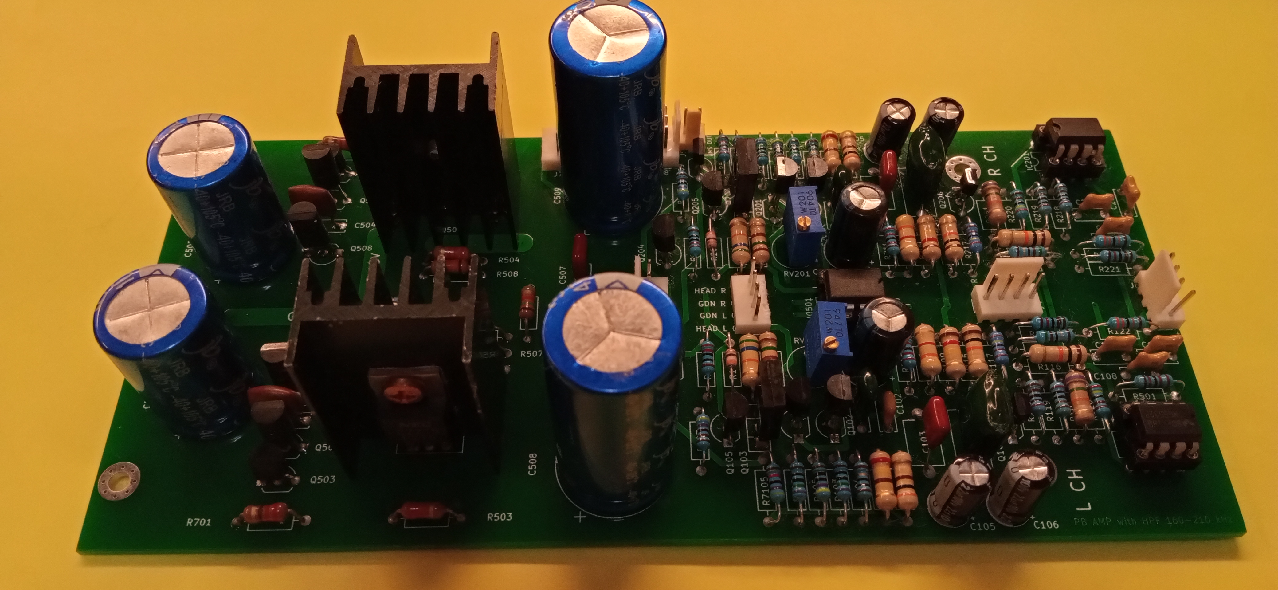

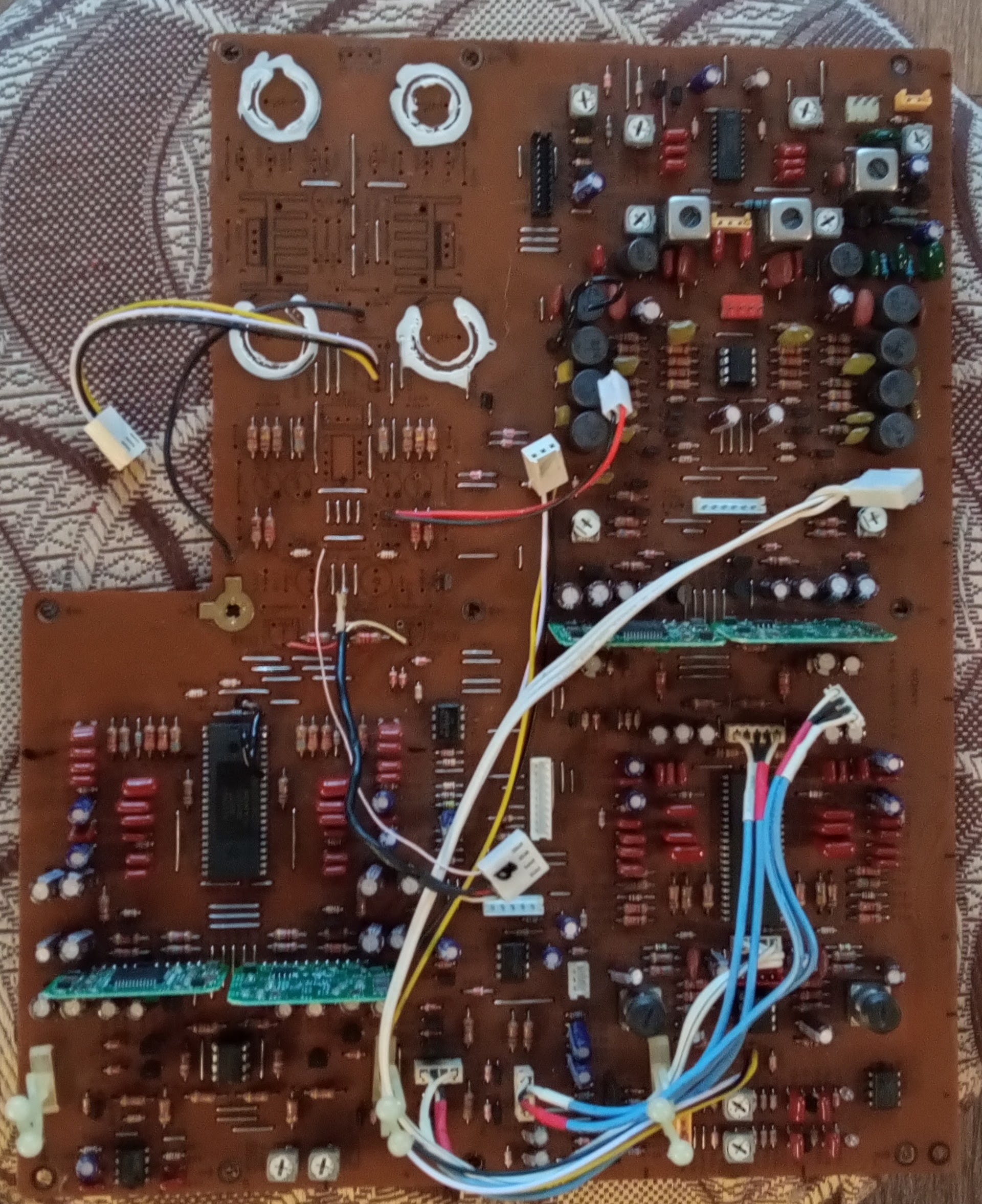

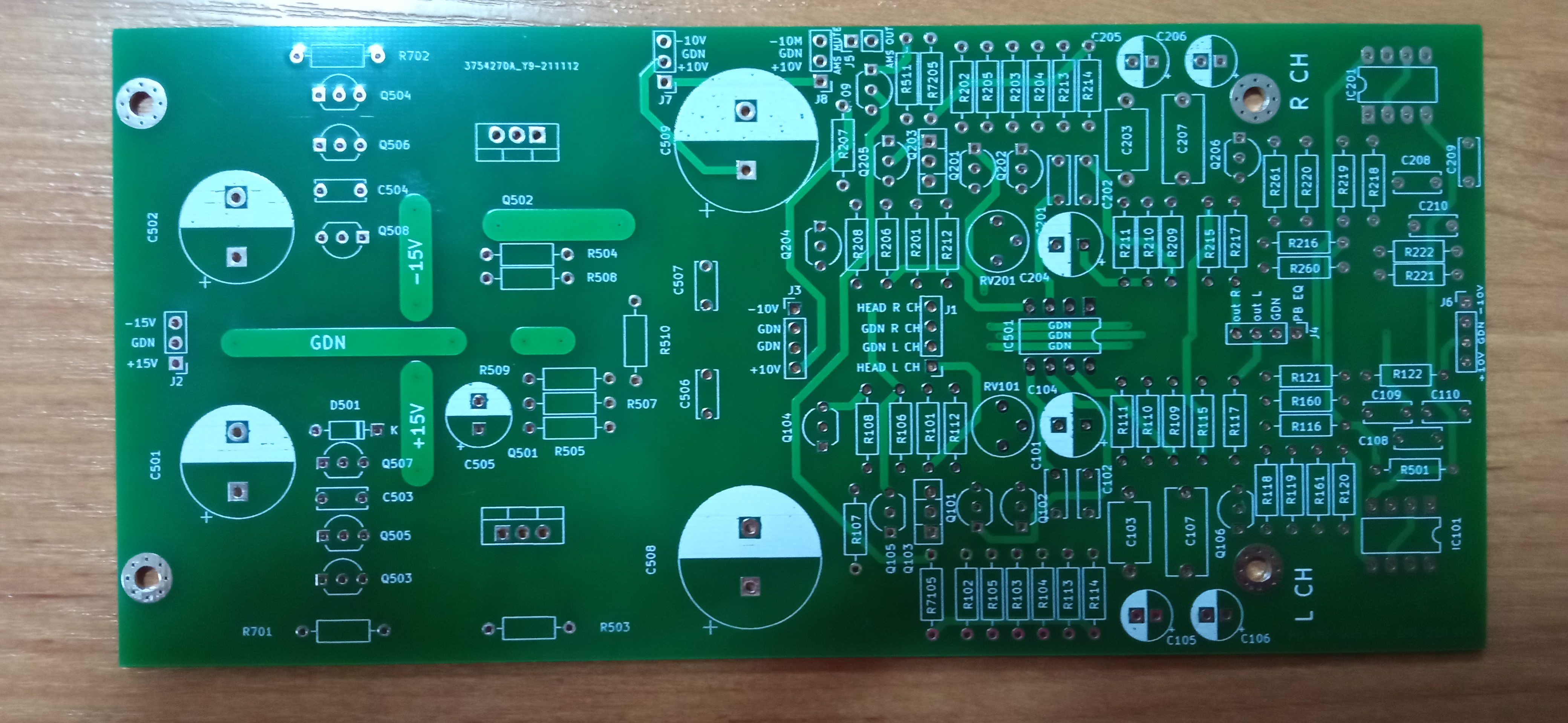

  17. #1876
    Частый гость Аватар для поручик
    28.03.2021
    173
    Пришли печатки УВ, запаял, перенес стабилизаторы на аудиочасть емкость кондеров увеличил , раскинул питание по новой, поставил в деку.
    Скрытый текст
    Итого: Подмагничивание с 160 на 210кгц , ув с фильтрами от 555ESJ вместо штатного УВ на 5220
    Результатом доволен, компоновка удалась, наводок и фона нет. Еще питание хочу поднять с 8,5в до 10, на модули dolby S поставить стабилизаторы -+6 вольт по питанию вместо цепочек из диодов, после все настройки прогнать и с этой декой наверное все. Возможно если попадутся хорошие реле, то уберу огород из полевиков в коммутации.
    Последний раз редактировалось поручик; 18.12.2021 в 23:31.
