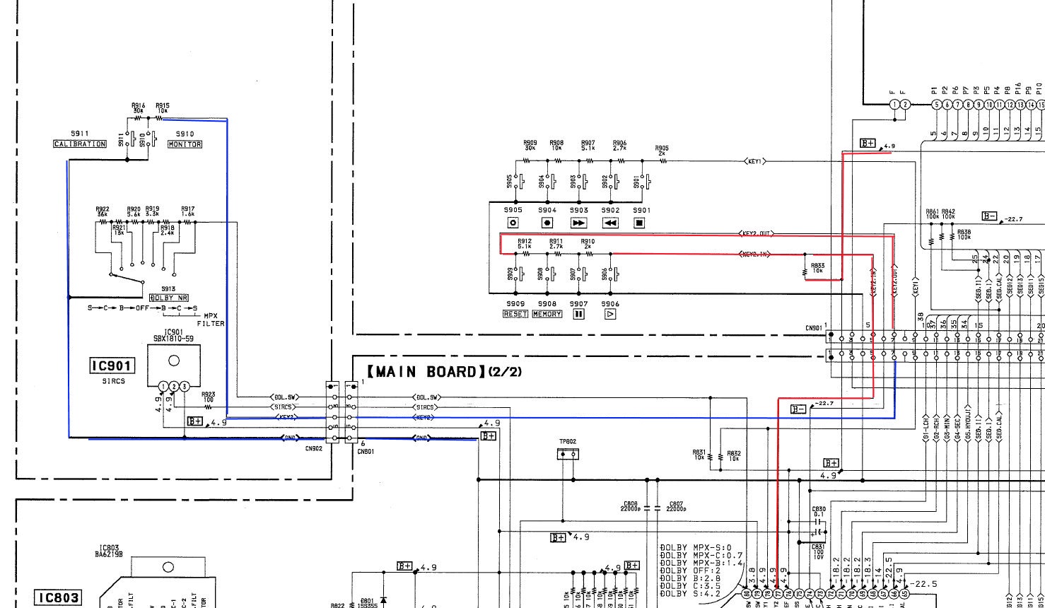

    Цитата Сообщение от any1ne Посмотреть сообщение
    Ну тогда все просто. Скорее всего где то обрыв цепи, которую я синим обозначил. В том числе и цепь GND от кнопок и переключателя Dolby Либо в одном из разъемов, либо дорожка по платам оборвалась. Раз кнопки Reset, Pause, Play работают, значит цепь от них до процессора исправна (красное).
    Вложение 344973
    Здравствуйте any1ne! Вся надежда на Вас! Неожиданно наткнулся на вашу переписку с Робсон по неисправности этой деки TC-KE500S, которая у меня тоже имеется, с похожей, а может быть не такой неисправностью: При вставлении кассеты в деку сразу включается воспроизведение, при нажатии кнопки Стоп, воспроизведение отключается и вновь само включается, если удерживать Стоп, то "молчит", перемотка вперед работает только с автопоиском, назад не работает, и вот ещё что интересно, если кассету вставить в конец ленты, то срабатывает автостоп и индикатор воспроизведения не загорается, дека молчит, как в штатном режиме и можно спокойно перевернуть кассету на начало, воспроизведение не включается, перемотка вперед работает даже на ускоренной, но стоит нажать Стоп, как воспроизведение опять само включается и все начинается заново. Почитав ваши посты, стал я тоже промерять напряжение на кнопках, и что оказалось, что на кнопках Calibration, Monitor, Reset, Memory, Pause, Play нет 5 вольт, а только 1,8, на других кнопках есть 5 вольт. Посмотрев схему в СМ увидел две линии key1 и key2, как раз получается, что неработающие кнопки расположены на key2.
    И вот прошу у Вас помощи, мил человек, куда дальше смотреть и что проверять. Неужели процессор? Даже и думать о нем не хочется.
    Фото прилагаю:Нажмите на изображение для увеличения.

    Кнопки прозванивали? Меняли? плей продавлена.
    Здравствуйте, Семен. Кнопки все прозванивал, кнопку калибровки заменил (не замыкала) на заведомо исправную. Плей не продавлена. Но если бы даже так и было, как вы спрашиваете, то хотя бы 5 вольт было на этой линии пусть даже в районе 39-контактного разъема, но это напряжение отсутствует и на 77ой ноге микросхемы, отвечающей за эту линию, там всего 1.8 V, вот в чем дело-то.

    Резистор R833 норм?

    Резистор R833 норм?
    Да, резистор нормальный. Мне кажется, дело не в передней панели, а где-то в основной плате. Я отключал все шлейфы, кроме питания - такая же ситуация, на участке других кнопок есть 5 вольт, а на этом нет.

    На одной ноге этого резистора 5 вольт, на другой 1.8? Если это так, значит где то утечка, можно и ногу проца на землю прозвонить.
    "Порт просел" - такое случается и дело(в таком случае) в проце...
    Нет, 5 вольт нет ни где, даже на разъеме до 39и контактного шлейфа, а также на 77 ноге микросхемы управления, везде 1,8 вольт.

    Если на резисторе не 5 вольт, это хорошо Нужно искать обрыв по этой цепи. Исследовать 2 вывод разъема CN901 и далее.

    Цитата Сообщение от Const. Посмотреть сообщение
    И это не лечится?
    На "приёмном" - нет,на "передающем" - ставится "протез",но не всегда помогает....
    P.S.Как будет вести себя процессор в дальнейшем - не предсказуемо,поэтому лучше заменить(озадачится поиском донора)...
    В таком случае отключается от питания "5" вольт весь процессор и подаётся с внешнего источника - если всё восстанавливается,искать причину в БП и цепях питания...
    P.S.В вашем случае, напряжение "5" вольт должно присутствовать на ноге 76 процессора всегда.
    Если оно есть,а на других ногах гораздо меньше - проблема в проце...
    Да, на 76 ноге есть 5 вольт, на 77 - 1,8, на 78 - 5.

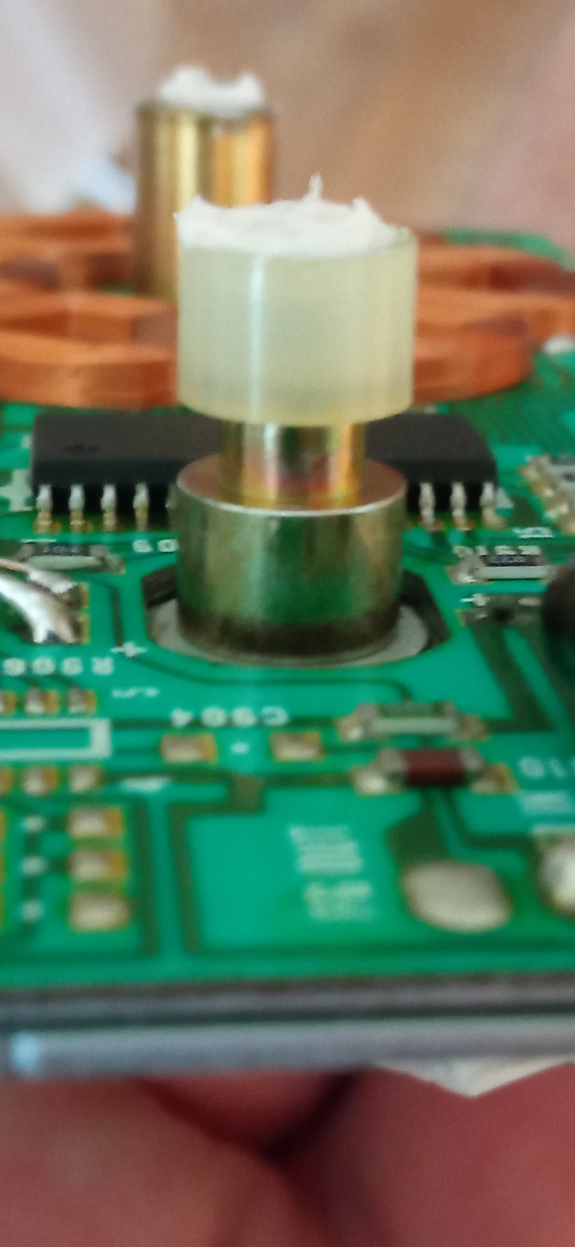

    Цитата Сообщение от поручик Посмотреть сообщение
    ну чуть больше в моей протяжке, не мерял точно но 0,2 - 0,3 думаю.
    Есть подходящая пружинка туда, можно сделать как например в той же 815 подпружинен ведущий капстан, только надо пробовать что больше внесет детонацию пружина или шайба дополнительная, а для проведения эксперимента мне надо еще с роликами пассиками до конца наиграться, до минимума детонации от них.
    Дошли руки до разбирательств с люфтом левого тонвала на 222ESJ, повертел покрутил еще раз ЛПМ со всех сторон и нашел интересную конструктивную особенность, подпятник левого вала выполнен в виде бронзовой втулки и насаженным на нее с натягом пластиковым колпачком, так вот оказывается чтобы убрать люфт можно просто стащить со втулки этот колпачок на величину немного большую чем люфт смазать и собрать ЛМП, колпачок при сборке сдвинется на нужное место и люфт уйдет в ноли. Такая конструкция у многих ЛПМ SONY
    Фото узла прилагаю
  19. #1678
    А он не должен уходить в ноли. Зачем? Скорее наоборот, вы рискуете получит чересчур "стиснутый" тонвал, по крайней мене на первых порах.
    Этот пластиковый колпачок имеет манеру сдвигаться при транспортировке деки из-за инерционных нагрузок, черезмерно увеличивая люфт. Если это произошло, то его аккуратно возвращают обратно, стараясь убавить люфт до примерно 0.1-0.2 мм. Задачи свести люфт в ноль не стоит - это ничего не дает.
    Согласен, я вал после немного расслабил слегка отжав его уже в собранном виде, люфт еле еле заметный. Просто нигде не видел описание этой особенности у этих ЛПМ, поэтому решил поделится своим "открытием".
