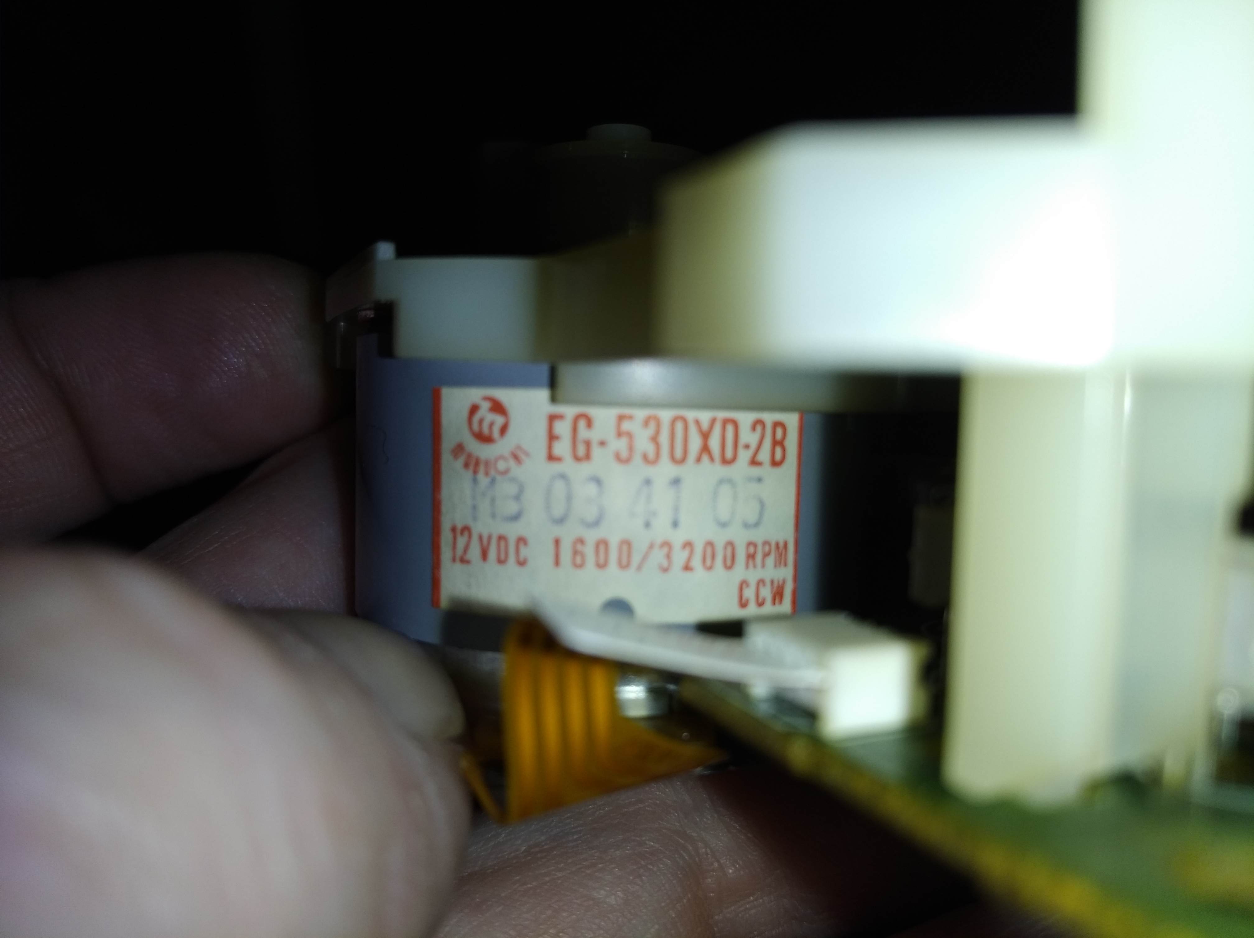

    По умолчанию Re: Кассетные магнитофоны SONY
    Lapa, пардон, опечатка, EG-530XD-2B, (Y вместо Х написал,сори), остальные параметры по скоростям 4-пина 1600\3200.

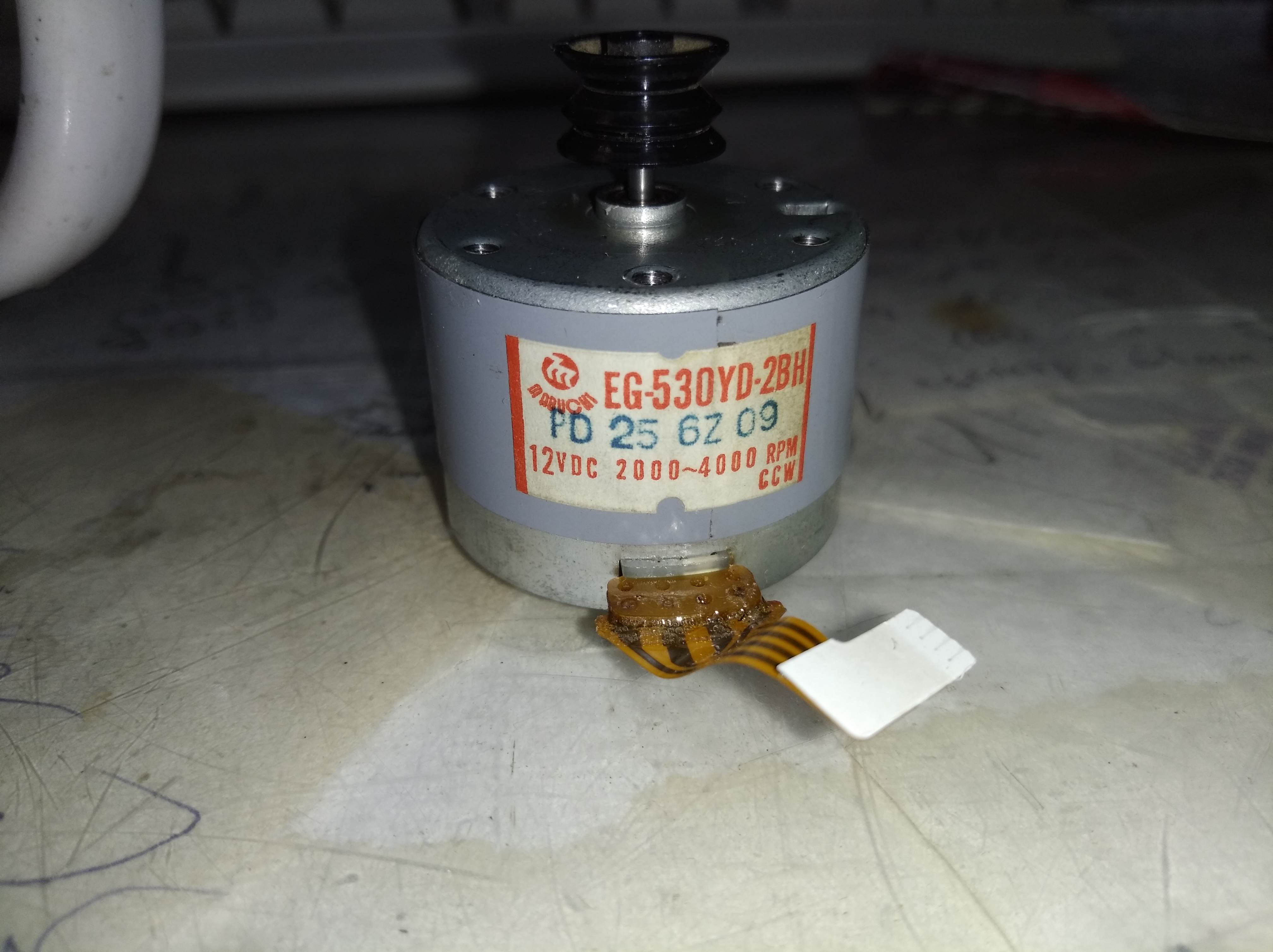

    Кстати, порылся в запасах и нашел именно YD-2BH двухскоростной, только распиновка зеркальная. Подойдет ?
    ---------- Сообщение добавлено 12.02.2021 в 07:14 ---------- Предыдущее сообщение было 11.02.2021 в 18:53 ----------
    Lapa, Вот какой двигатель на замену найден в закромах, тоже 2-х скоростной, в отличие от родного вывода в другом порядке не совсем даже зеркально, а А и В сменены местами, но по крайней мере не в усмерть покатанный как родной дохнующий. Заменил, сразу все встало на свои места по скорости, стоит как вкопанная, в выходные детонацию померяю, только дождусь еще из Ростова хваленые плосские пассики из авиационного силикона (хвалят ремонтники винтажной техники). Предидущие пассики брал у Эдуарда с АВИТО, пришли ужастные пассики ( до этого к Пионерам шли нормальные, а тут как подменили- кривая нарезка Китайская за те же немалые деньги- поругались в лс- вернул деньги).
Название:	какой поставил двигатель.jpg
    Вот этот двигатель подошел нормально ( разумеется только шлейф до платы пришлось сделать гибкими проводами,соблюдая порядок соединения), диапазон регулировки скорости вписался , обвес схемы регулировки менять не пришлось. Надо будет приглядеться к двигателю подмотки\перемотки, поскольку доставшийся мне аппарат изрядно "покатан" судя по замененному движку, головкам и так далее...

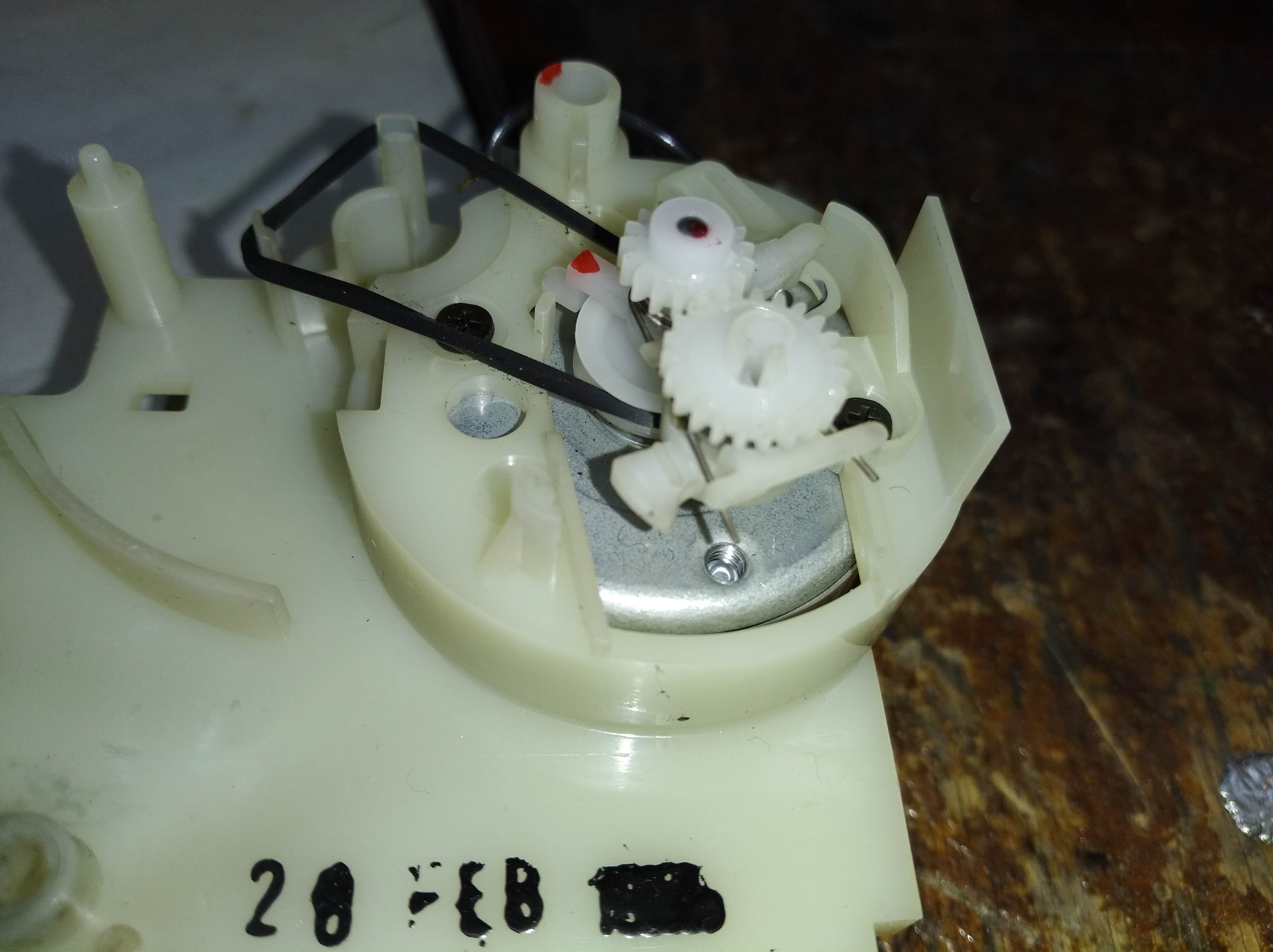

    Еще добавлю свои 5 копеек по узлу подмотки\перемотки. Многие уже сталкивались с треснувшей шестерней на валу движка подмотки\перемотки ( типовая болезнь подобной кинематики и примененных материалов).Но немногие обращают внимание, что под этой шестерней и пониже коромысла со второй шестерней на находящемся на том же валу двигателя имеется шкив под малый пассик, который в свою очередь тоже зачастую треснувший и может проворачиваться на валу, особенно на перемотке. Лечится довольно просто: снимаем с вала в порядке расположения шестерню,коромысло со второй шестерней,малый шкив. Обнаруживаем трещину на шкиве, сильно не огорчаемся.... берем сверло на 2мм, проходимся по отверстию шкива( если необходимо), зубочисткой или еще чем-то наносим в отверстие шкива КЛЕЙКОНТАКТ (супер, секундный, не переборщите с количеством, без фанатизма!), не мешкая ставим шкив на вал, соблюдая растояния на которых он стоять должен от верхнего торца вала и чтобы не сел шкив слишком близко к двигателю. Рекомендую сделать маленькую хитрость- нанести перед установкой шкива на вал двигателя ближе к подшипнику качения тонкий поясок из силиконовой смазки, чтобы клей со шкива не попал на пошипник или движок и не приклеил все это дело насмерть между собой. Далее идем занимаемся своими делами, даем полностью высохнуть клею на шкиве, возвращаемся спустя какое то время, если неоходимо- убираем с вала выше шкива приклеянного остатки клея, ставим коромысло со второй шестерней на место, убеждаемся что на валу оно двигается своей втулочной частью свободно. Затем делаем опять хитрость-безопасность- наносим тонкий поясок силиконовой смазки на верхнюю часть втулки коромысла, убираем излишки смазки,обезжириваем часть вала движка выше обозначенной втулки и переходим к вклейке на вал шестерни треснувшей. Перед тем как ее клеить- обязательно! надо аккуратненько еще рассверлить сверлом на 2,1 мм, либо пройтись в отверстии шестерни круглым надфилем( без фанатизма, сильно не растачивать!), чтобы шестерня свободно, без лишнего натяга садилась на вал двигателя,иначе в месте трещины зубцы шестерни снова разойдутся при посадке. Расточенную шестерню аккуратненько в отверстие наносим клей супер (контакт),насаживаем на вал двигателя,соблюдая зазор до втулки коромысла и смотрим чтобы не приклеилась шестерня к втулке коромысла.Для надежности можно еще капнуть\намазать\нанести капельку того же клея на верхний торец шестеренки,перевернуть весь узел внизголовой, чтобы клей не набежал на зубцы шестерни.Ждем полного высыхания и получаем полностью рабочий узел подмотки-перемотки. Может излишне-подробно описал, но кому-то может понадобиться. Гуру итак все это знают, а незнающим-будет полезно. Что касается бандажирования по внешнему диаметру верха указанной шестерни- на данной Лентопротяжке-ЗАБУДЬТЕ! там не позволит это сделать планка,двигающаяся от программной шестерни( она на второй половинке узла ЛПМ), растояние до нее впритых по обоим осям, так что только склейка вышеуказанным способом.
Название:	шестерня и шкив идлера треснувшие.jpg
    Кто столкнулся со случаем проворота программной шестерни в ненужное положение (например когда был ослаблен родной пассик и не мог уже нормально крутить шестерню), ставьте перед сборкой ее в положение как на фото, стол с головками при этом должен быть опущен вниз. При сборке двух половинок ЛПМ обращайте внимание на положение коромысла с шестернями, иначе упрется на ответной части с другой шестерней и ничего хорошего не получится, в лучшем случае изогнется коромысло пластиковое и не войдет в контакт с шестерней ответной половинки ЛПМ, а если сдругу настаивать и продолжать стягивать две половинки ЛПМ- сломаете узел. Ориентируйтесь как на фото ниже- коромысло с шестернями должно быть по низу в крайнем правом положении.
Название:	Программная шестерня.jpg

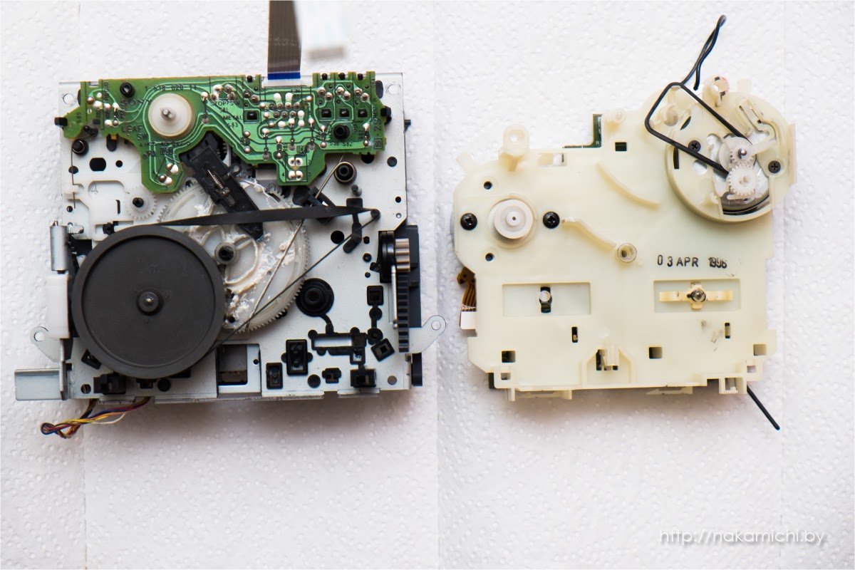

    Всем удачи в ремонте! Попытался объединить все типовые болезни лентопротяжки TCM-190 в одном месте.

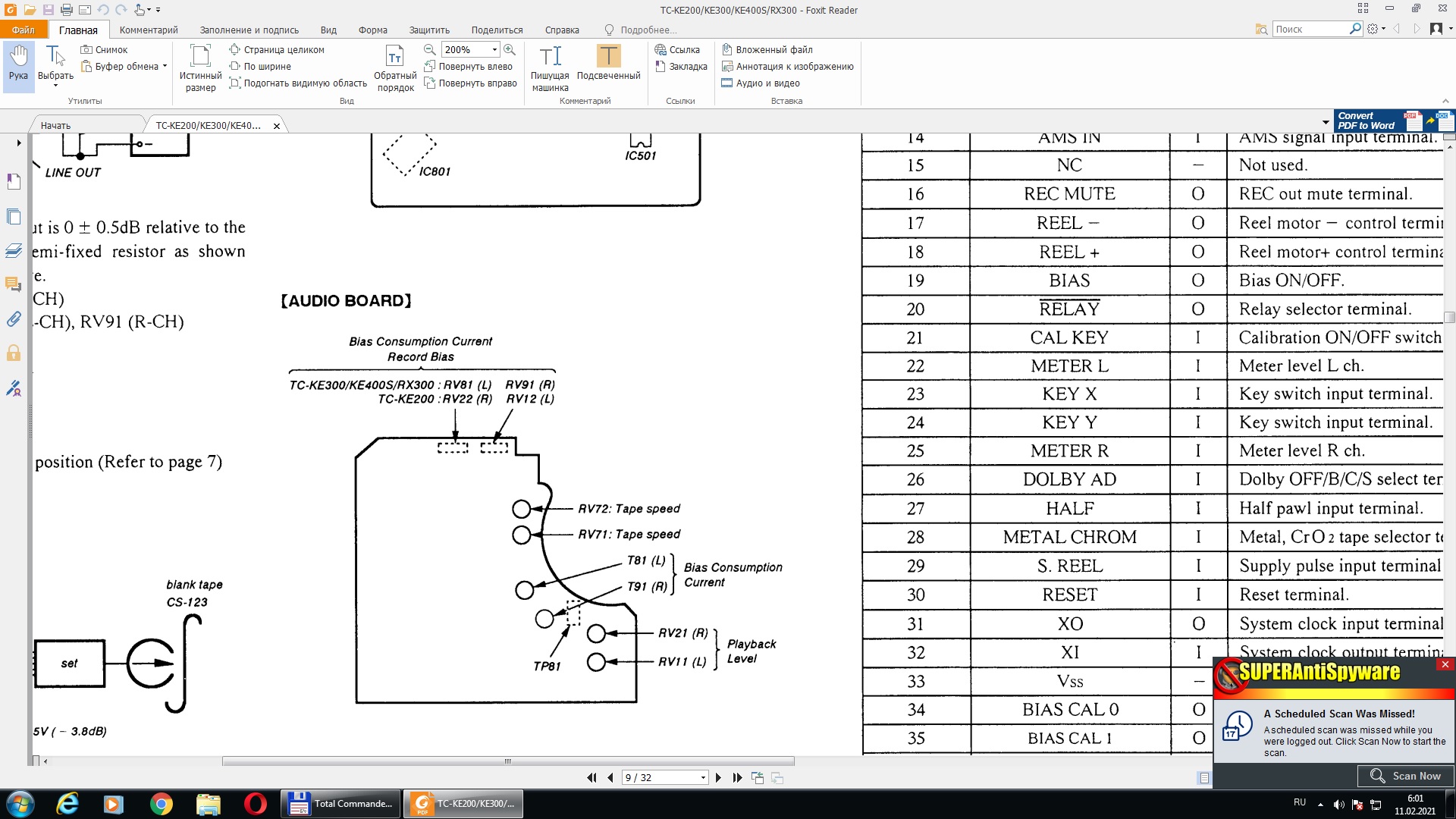

    Кстати, господа... никто не в курсе по ТСМ-190 лентопротяжке какие движки стоят на узел подмотки\перемотки ? на своей глянул- маркировки нет вообще... странно. После сборки мерну напряжения на нем при перемотке и воспроизведении, но мало ли у кого есть информация- отпишитесь (SONY TC-KE300\KE200\KE400S- должны быть одинаковы) Если склероз не изменяет напряжение там в диапазоне 3-5 В всего. Пригляжусь к этому движку, чую,что по сотоянию основного двигла - этому тоже досталось неслабо, может потребоваться замена. О микрушке драйвера движков в данном аппарате(расположена на основной плате)- не понравился нагрев при длительной работе, не критично,но был установлен маленький радиатор.
    ---------- Сообщение добавлено 08:45 ---------- Предыдущее сообщение было 08:26 ----------
    Еще возникли непонятности по подстроечным резикам в частности по Биасу... какие за что отвечают ? Произведена замена головки родной-запиленной в усмерть, требуется перенастройка
    T81 - L & T91 - R.
