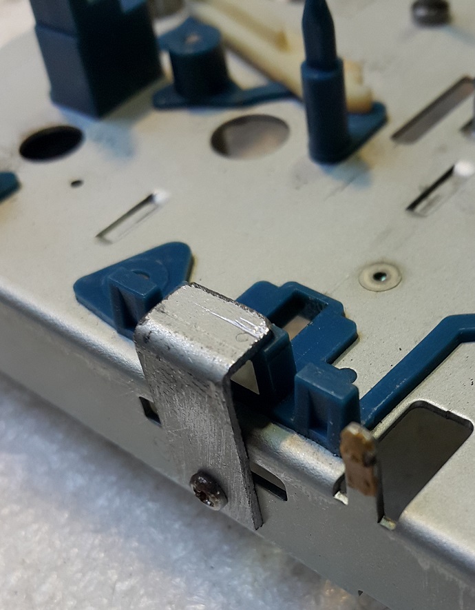

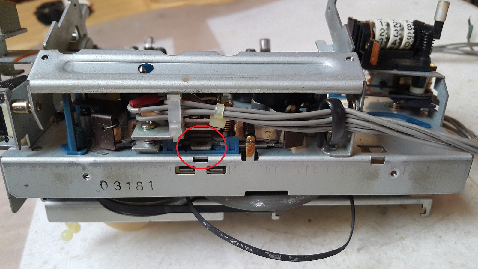

    имеется в наличии дека Sony TC-FX5C. Двухголовая. Демпфер кассетницы выполнен в виде поршня с резинкой, который ходит внутри пластикового цилиндра. И по факту вообще работать отказывается. Внутри цилиндра смазки нет. Сам поршень выполнен таким образом, что при закрывании резиновое колечко смещаясь не препятствует закрытии кассетницы. А при открытии должно сдвинуться к краю поршня не давая выходить воздуху и создавая эффект демпфирования. Что делал. Подматывал под колечко тонкий слой фольги на клеящей основе, как бы заставляя резинку расширится. Но при этом появляется следующая вещь - при открытии кассетницы, вначале, она идет очень туго, приходится рукой помогать. Потом быстрее, и в конце происходит удар. Попытка положить внутрь любой смазки вообще клинит узел. Ни туда, ни назад. Воздух перестает проходить. Кто как выходил из ситуации? Такой механизм применялся во многих деках Sony того периода. На скриншоте кусок мануала с поршнем. Добавлю, что никаких регулировок на самом цилиндре нет (видел в некоторых деках регулировочный винт).
    Аналогично решил эту проблему в TC-K730ES и 700ES. Только обычную изоленту подматывал. Толщину намотки нужно подобрать. Там есть оптимум.

    а колечко заменить никак нельзя? Их продается любых.
    Андрей
  6. #1225
    Старый знакомый Аватар для DenOFF
    07.01.2010
    557
    По умолчанию Re: Кассетные магнитофоны SONY
    Я подбирал подходящую смазку в этот узел. Лучший результат был с густой силиконовой смазкой, точнее нанесение небольшого количества на резиновое колечко.

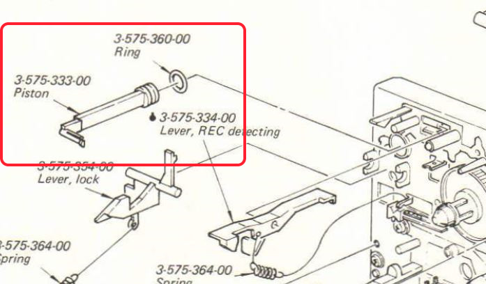

    Там, на схеме(в красном контуре) вроде как виден винтик(черненький -резьбой вверх)?

    В штоке нет ничего, кроме резинового колечка.

    Спреем силиконовым можно попробывать. В автозапчастях есть. Или воск бесцветный для кожи.
    Винтика нет.
    Если под колечко подматываю 1 тонюсенький слой фольги, то практически не влияет на торможение. Два слоя уже приводят к заеданию вначале и необходимости помогать руками. При этом после начала движения кассетницы она в конце лупит достаточно сильно. Т.е. наверное либо износ самого цилиндра, либо я не знаю. Если вовнутрь добавить любой смазки, то ни открыть, ни закрыть. Как шприц начинает работать.
    Заменить нечем. Не знаю, как у вас в центральной части страны, но у нас, если в одном магазине чего то нет, то в других можно не искать. Ассортимент - 1 в 1. Имею ввиду хозтовары, сантехника.

    В общем пока сделал так. Просверлил отверстие DIA 1мм с торца. Добавил вовнутрь цилиндра демпфирующей самзки (вроде 60000). Закрутил мелкий саморез от кассеты в отверстие. Теперь закручивание самореза уменьшает поток воздуха при движении поршня. Он замедляется. Но, при этом нет стабильности в скорости открытия. Иногда быстрее открывается, иногда медленнее. И после некоторого неиспользования приходится рукой помогать. Последующие открытия проходят нормально.Ну и иногда сопротивляется закрытию. Видимо колечко на место не становится. Там внутренняя часть места под кольцо сделано конусом. При закрытии кольцо смещается на более узкую часть, тем самым сжимаясь, а при открытии смещается в дальнюю часть и его распирает. Лучше, чем если лупит со всей силы. Посмотрю. Может немного воздуха больше нужно. Но позже.
