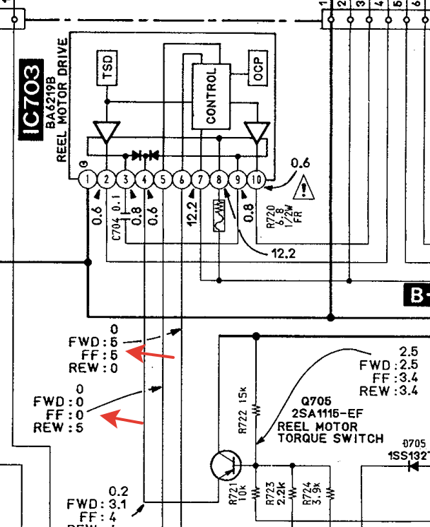

    "Недолго музыка играла, недолго фрае...".
    Сегодня решил попробовать записать пару неплохих хромовых кассет, включаю деку, а она как-то прерывисто крутит мотором (Reel motor), кассету вставил - вроде воспроизводится без проблем.
    Вытаскиваешь кассету - опять жужжит, пока разбирался прерывистое жужжание стало постоянным, начала непрерывно открываться и закрываться дверца кассетоприемника, а потом и вовсе осталась в закрытом состоянии при непрерывно жужжащем двигателе.
    Пришлось доставать осциллограф. Обнаружилось, что проц постоянно выдаёт на 6 пин драйвера BA6209 управляющий сигнал, если нажать кнопку Open, то сигнал подаётся на 5 пин драйвера не снимаясь с 6-го. Диаграмм в мануале нет, но судя по подписанным напряжениям такой вариант невозможен, чтобы сразу прямой и реверсный сигнал шли на драйвер, см. скрин, понятно у него есть защита от такой ситуации, но зачем так делать, напряжение на двигателе ведь будет 0в.
    Может ли такая ситуация сложится из-за того, что энкодер или какие-то концевики в ЛПМ неправильно срабатывают?
    Спрашиваю по той причине, что проц подгоревший. Как сказал мне человек ремонтировавший его, драйвер BA6219 сгорел и подпалил 14 вывод проца, идущий на 6 пин драйвера.
    Драйвер поменяли на BA6209, в принципе запас по току у обоих достаточный, между процом и драйвером поставили видимо компаратор чтобы довести уровень сигнала до стандартного (сейчас он выдаёт 1,48в).
    Таким макаром всё это работало до сегодняшнего дня и теперь я хочу понять - проц догорел и теперь всегда выдаёт на 14 ножку или дело всё-таки в механике и какой-то концевик дурит ему голову?
    Кстати драйвер с отключенным двигателем и лог. 1 на пин 6 потребляет порядка 24 мА через R720, хотя вроде не должен столько, соответственно ощутимо теплый, порядка 40-45 гр.
    Сопротивление reel и asist моторов одинаково, около 20 Ом.

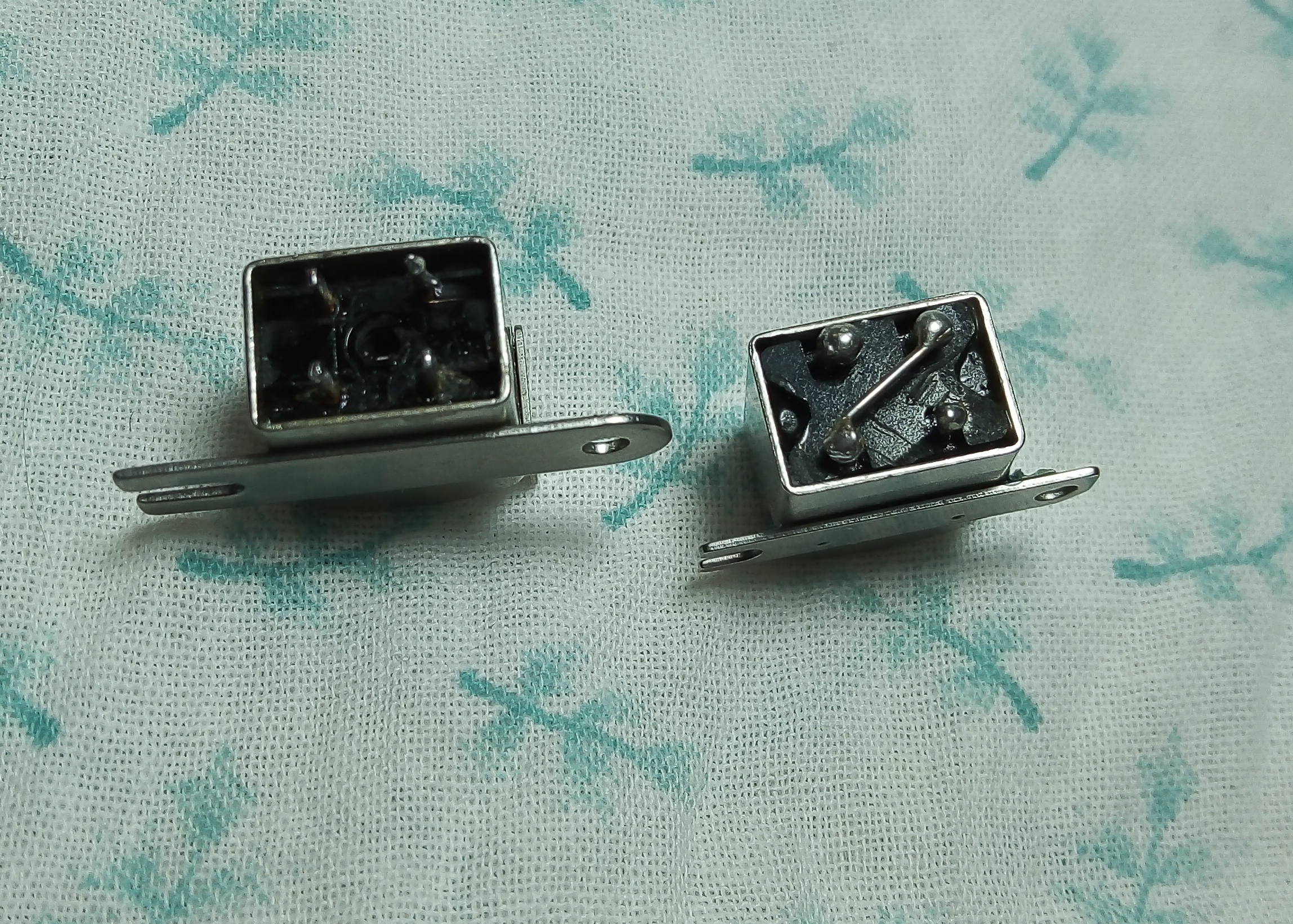

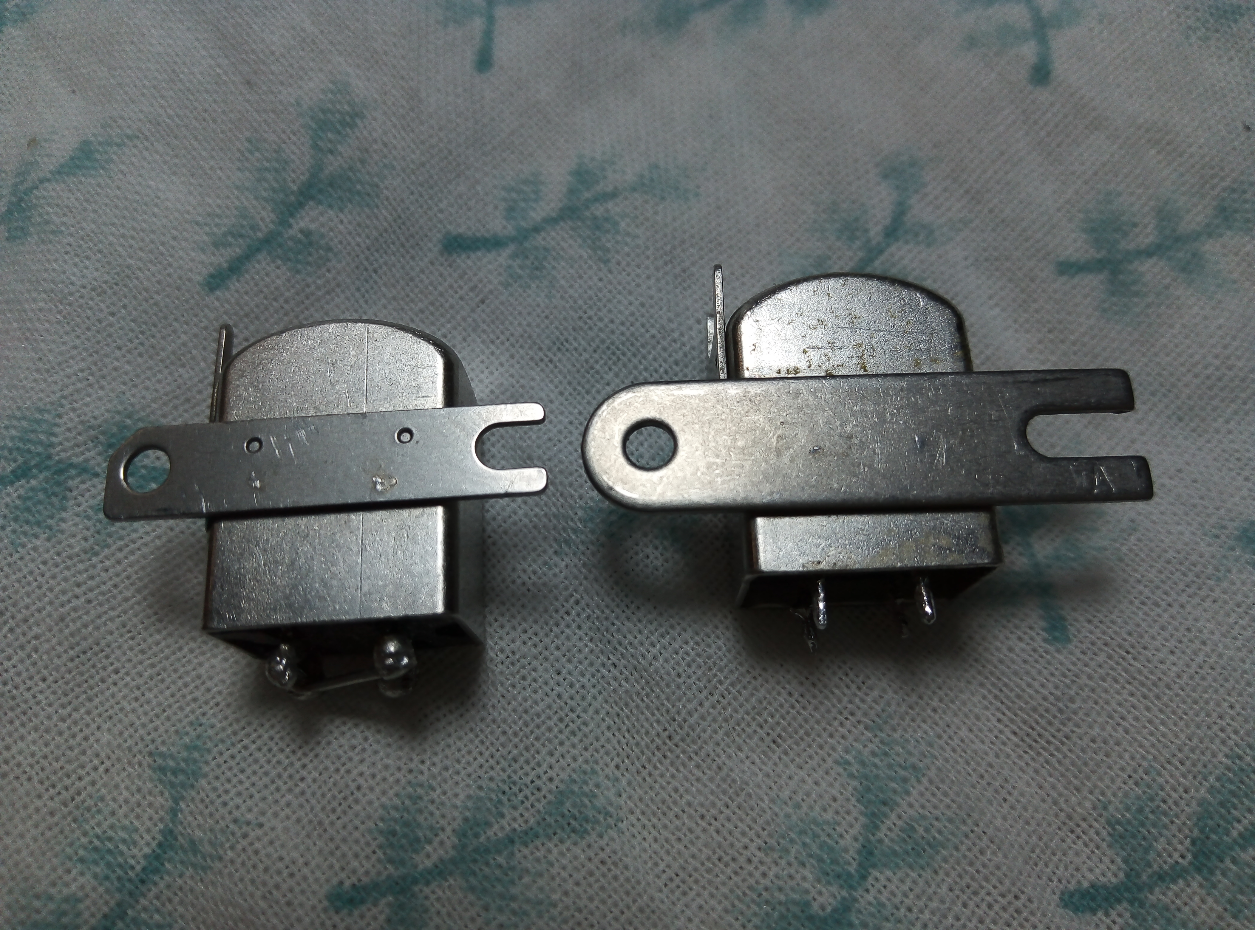

    Привет всем! Получил долгожданную головку.
    Я в шоке... При внешне идеальном состоянии и равенстве параметров двух половинок - у неё ДРУГОЕ КРЕПЛЕНИЕ!
    По фото я этого, конечно не разглядел. Да и кто бы мог подумать, что у двух японских головок с одним наименованием будет разное крепление.
    Слева - моя старая.
    Я уже основание, в принципе, научился перепаивать. Но курочить оригинальную недешевую головку - что-то как то...
    Продавцу уже вопрос задал о возможности возврата.
    И ещё - вопрос детский наверно.
    Что за распайка на этой головке?

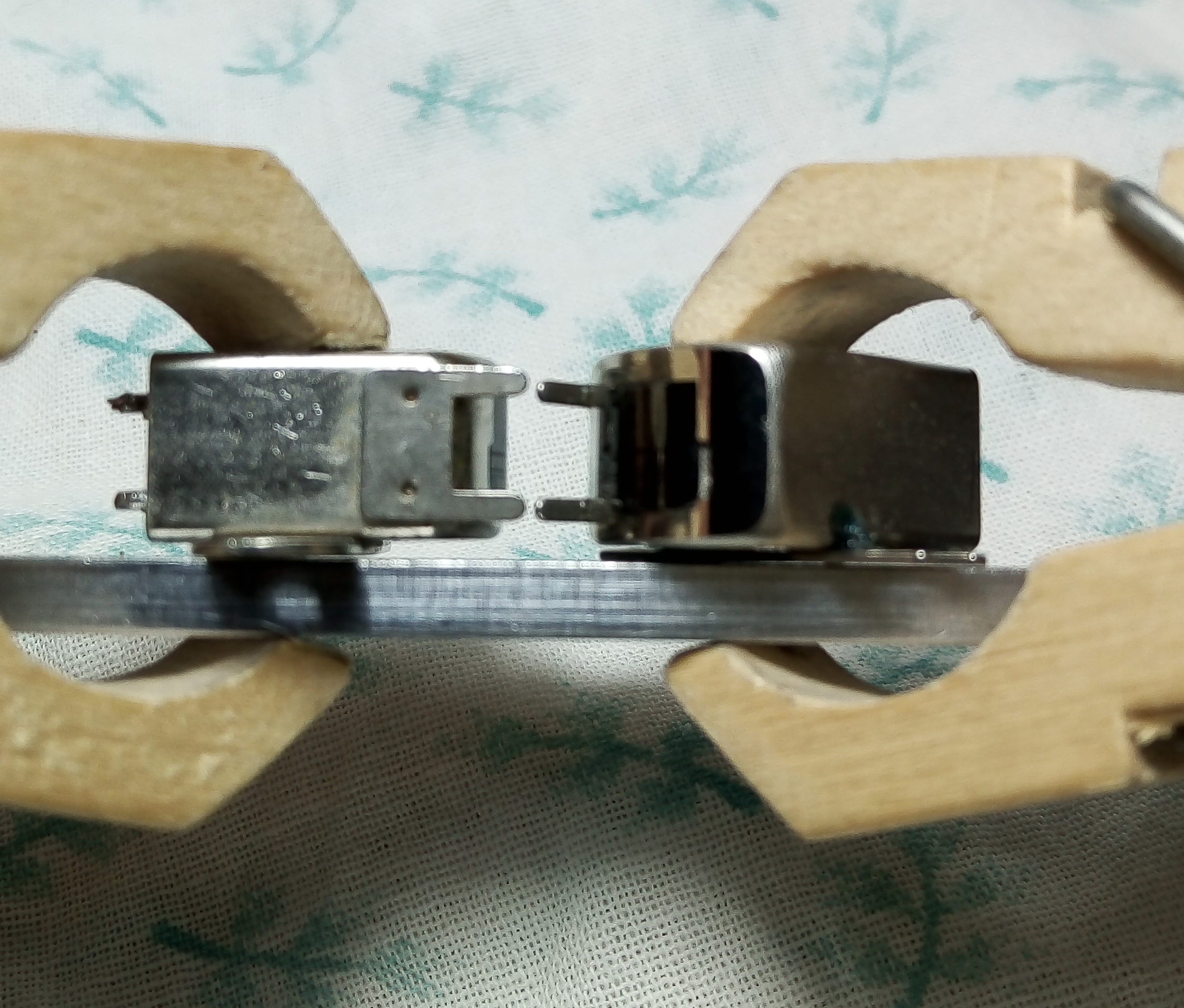

    Да, и высота рогов у них тоже одинаковая:
  10. #1169
    22.06.2005
    4,304
    По умолчанию Re: Кассетные магнитофоны SONY
    Не такая уж она и дорогая, что бы возвращать.
    Винтаж и хобби стоят денег!
    Переделать крепление не так и сложно, можно без пайки обойтись, клеем...
    Андрей

    А по моему вопросу выше есть у кого-нибудь мнения? Может из-за проблем в ЛПМ проц такие нелогичные сигналы выдавать?
    Понятно, что сейчас единственно доступный путь - разбирать протяг (проц - дефицит похоже), но хочется быть более подготовленным теоретически, не копать в пустых местах.

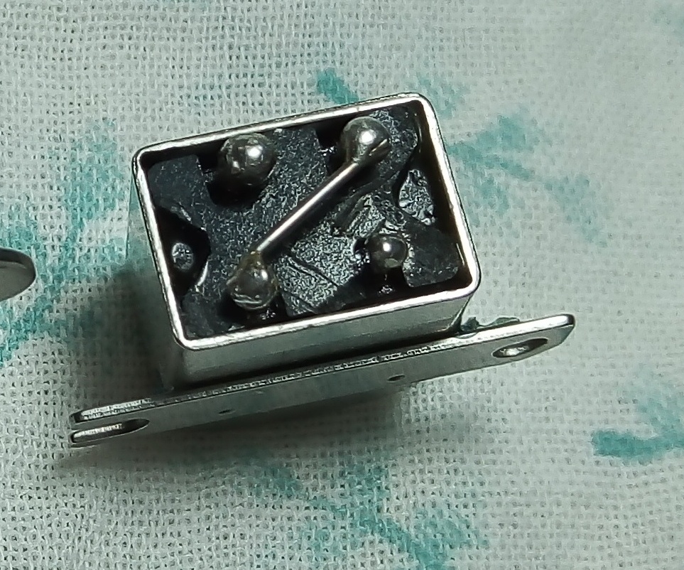

    Ребят, всё-таки , подскажите по распайке.
    Головка на деке была подпаяна двумя экранированными проводами.
    В каждом экранированном - по два провода.
    Провод красный и белый. Друг под другом, т.е. левый и правый канал - одинаково.
    На пришедшей головке - соединены два вывода по диагонали.
    В чём подвох?

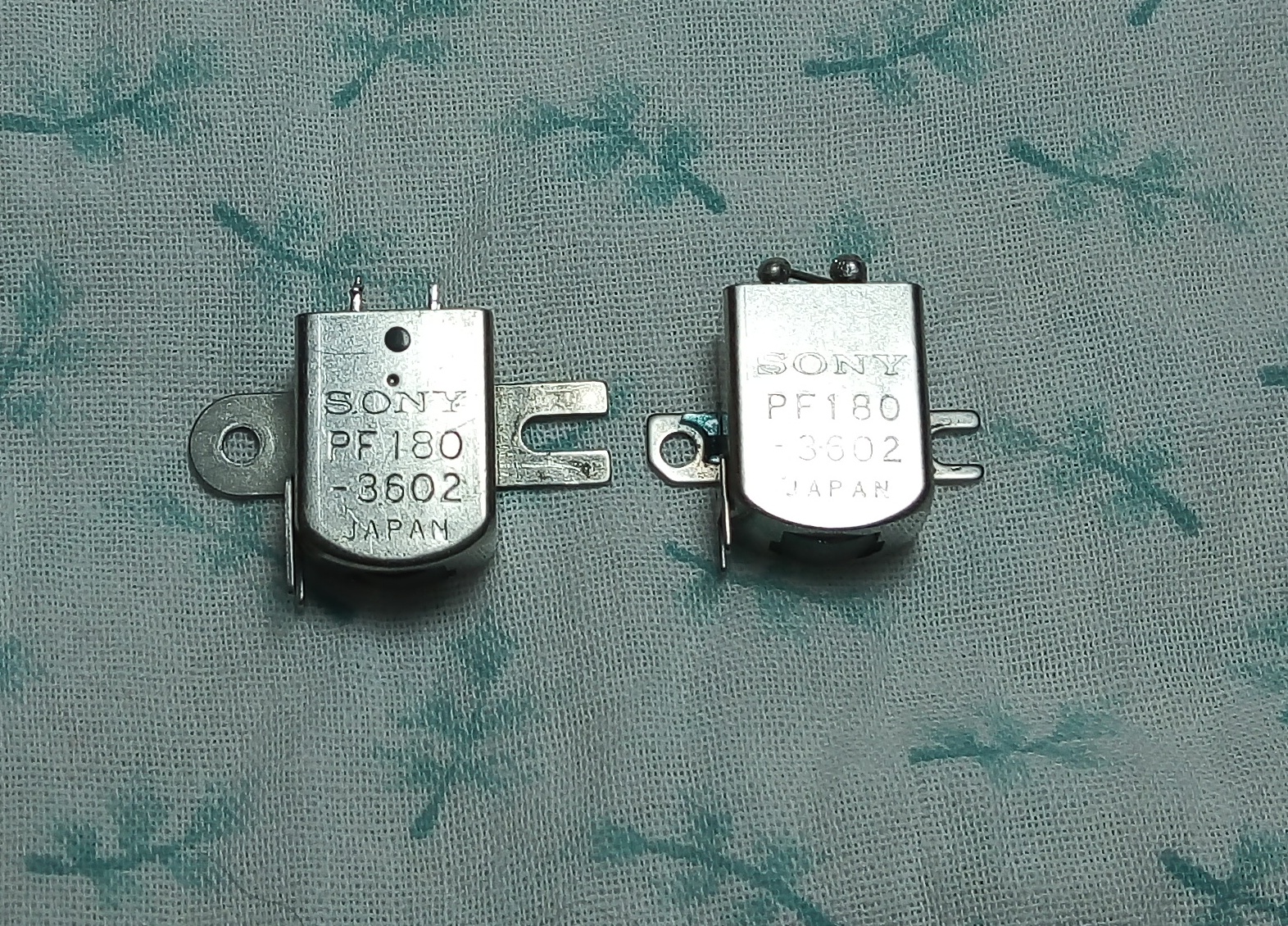

    Vladimir K, может быть купленная голова отношения к SONY не имеет (номера одинаковые, а крепеж разный...)? У продавца нельзя узнать, с какого аппарата снята и дальше по мануалу...
    Google говорит, что стеклофферит должен быть, хотя по фото вроде как его и прислали.
    Нашел в сети картинку вашей головки с этикеткой...
    Вероятно различие в букве "А"
    http://www.i-service-solutions.com/shopexd.asp?id=6893
    Андрей

    Цитата Сообщение от Vladimir K Посмотреть сообщение
    В чём подвох?
    Моно -вариант.
  16. #1175
    22.06.2005
    4,304
    шасси, стеклоферрит на моновариант - наверное за гранью добра и зла
    Андрей

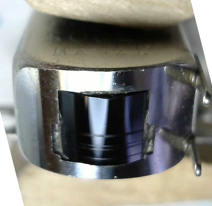

    У продавца пробовал узнать - он не знает историю головки.
    Активное сопротивление - как на моей старой - 200 Ом +- 2 Ом.
    А индуктивность на моей старой была по 145 мГн - у этой - по 172 +-1 мГн
    На подделках, мне кажется, наклеивают бумажки. Здесь - название выбито.
    Только у моей ещё сбоку есть номер, у этой - нету.
    Сам феррит - один в один. Только на моей следы износа есть, на этой - нет.
    Точки пайки крепления у них визуально - одинаковые.
    По ущербному крепежу у меня есть подозрение, что её ставили в плейеры.
    ---------- Сообщение добавлено 22:18 ---------- Предыдущее сообщение было 22:12 ----------
    Может, какой-нибудь деатель писал тестовые кассеты?
    ---------- Сообщение добавлено 22:27 ---------- Предыдущее сообщение было 22:18 ----------
    Vladimir K
    А ведь на моей старой голове есть эта буква, я её раньше и не замечал.

    Vladimir K, Голова могла стоять в каком-нибудь репортёрском мафоне. Их у сони было много в моно варианте.
  19. #1178
    12.11.2007
    С-Петербург
    601
    И стереоголова в моноаппарате вполне при этом объяснима - не все классы голов есть в моно, только простейший пермаллой. Вон у Марантца в одной из репортерских моделей вообще сквозной Кэнон стоит, и тоже в моно.
