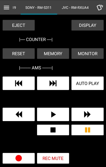

    Нашел отличную программу для андроида. С возможностью настройки своих любых пультов, зная кодировку. И на базе имеющеющейся внутри программы предустановки, эмулировал ПДУ деки Sony.
    Сама программа:
    https://play.google.com/store/apps/d...android.irplus
    Пресет (импортировать в программу) - https://drive.google.com/file/d/1XYa...ew?usp=sharing
    Протокол Sony SIRC подразумевает работу на несущей частоте 40KHz. Но, в моем случае на телефоне Xiaomi Redmi 4X частоту пришлось выбрать 35KHz (в настройках пресета - модифицировать). В пресете УЖЕ стоит частота 35000Hz.
    Смартфон должен иметь на борту IR порт.
    Внешний вид:
