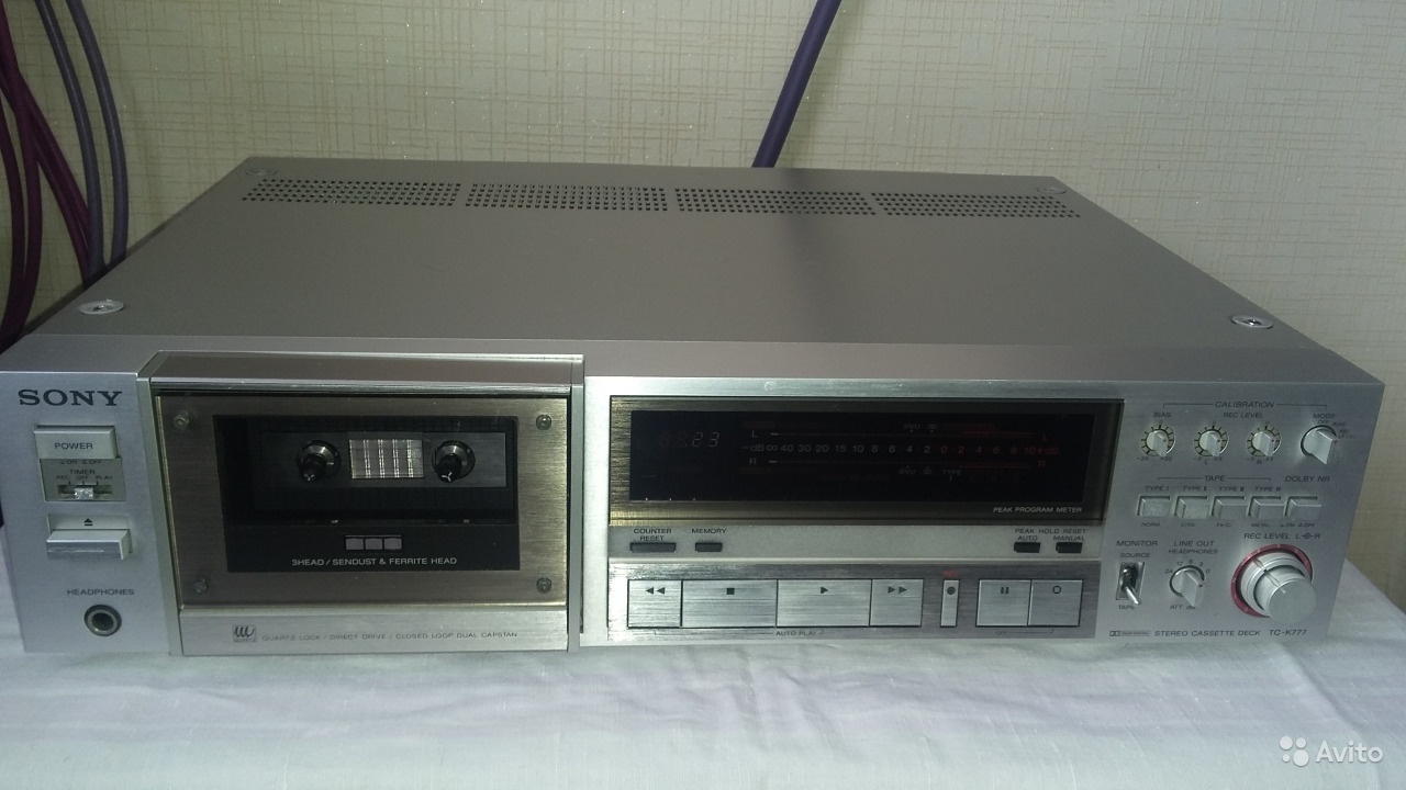

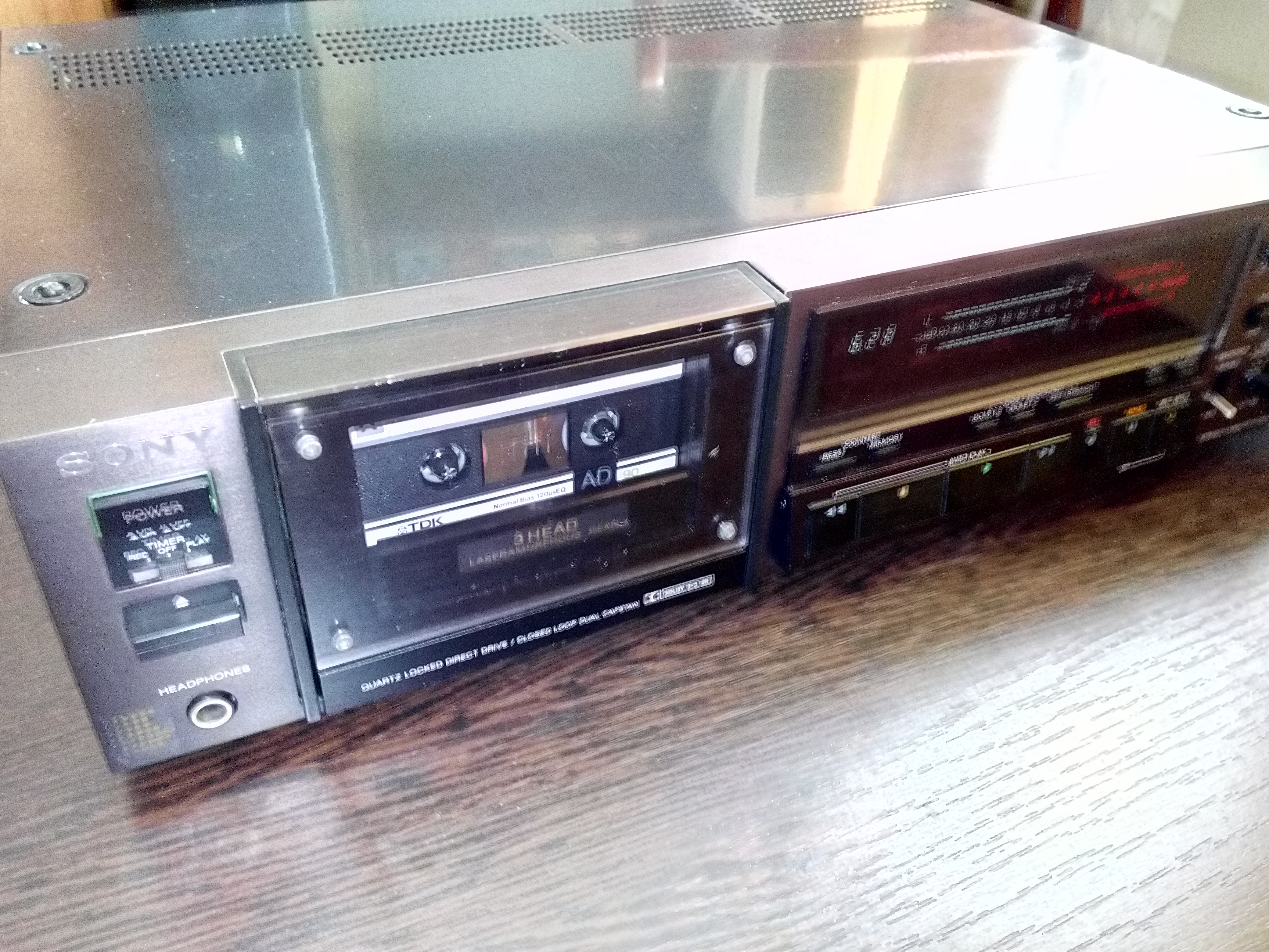

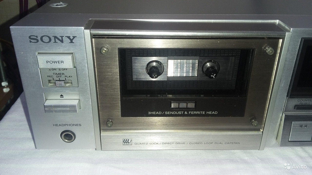

    Товарищи, кто разбирал подобные механизмы, из-за чего так может перекосить кассето-приемник?

    Либо собрано неакуратно, либо детали потерялись- там на направляющих белые капроновые втулочки должны быть. Чтобы дверку вытащить нужно винт по моему открутить. Если при сборке его на лак или краску не посадили, то может и скоситься от усилия пружины. Еще наверное что-то может быть.

    Вряд ли слабое место- 90 % что просто кривые руки туда уже лазили. Или же есть ещё вариант- манжета которая отвечает за плавное открытие кассетоприёмниккассетоприёмника высохла, и при его открывании мощная пружина постоянно открывал кассетоприёмник с ударом- сломались направляющие.

    у меня 777 ES. вообщем там эта планка на клею типа БФ. он высох(потерял свойства) и отклеилась эта часть. ни чего страшного разберите, снимите панель, пару месть капните супер клеем и подожмите. все станет на место.

    она как декоративная. приклеена сверху и сбоку к основной передней панели изнутри. отклеивается со временем, т.к иногда на нее все равно ладонью давят.
