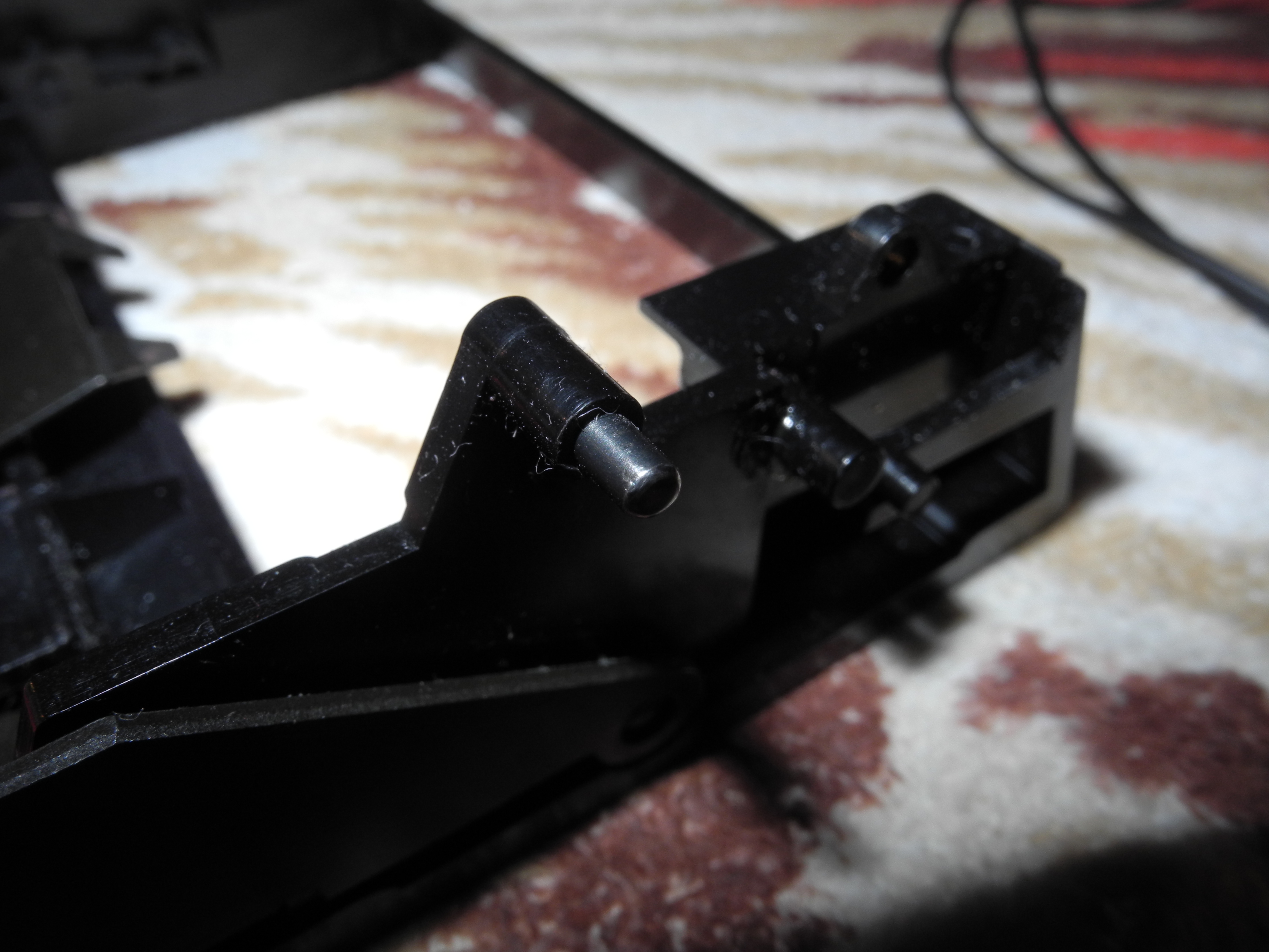

    Вот осуществил небольшой ремонт- заменил сломавшуюся ось на дверке кассетоприёмник- вероятно она сломалась из-за того что плохо работал демпфер. Ось билась как бы об ограничитель и отломилась. Я засверлил аккуратно отверстие диаметром 2.5мм и сделал из хвостовика сверла аналогичного диаметра ось и запрессовал её в отверстие.
    Из демпфера была удалена старая манжета и заменена на маслобензостойкую резину (вакуумную) и теперь я наслаждаюсь плавным открытием кассетоприёмника.Нажмите на изображение для увеличения.

    IZELBOR, очень аккуратно По фотографии даже и не скажешь, что что-то чинилось.

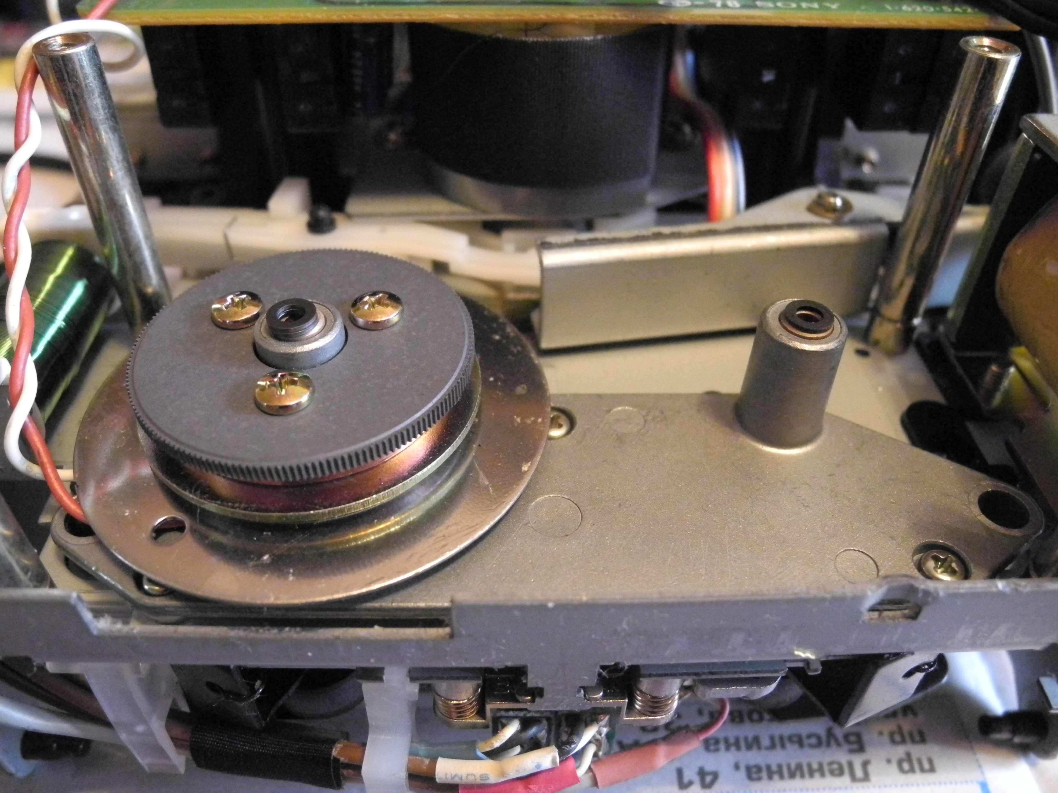

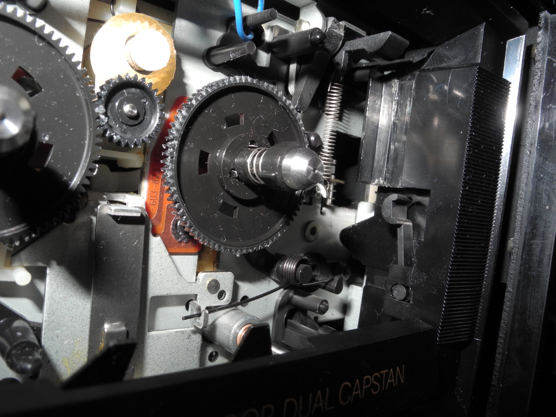

    Осуществил лёгкую модернизацию своего аппарата по части УВ.
